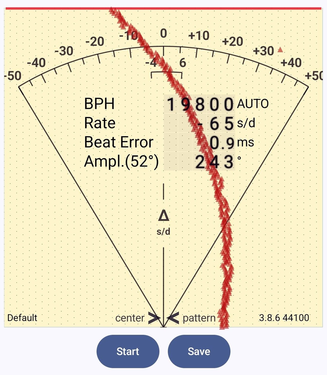

Коллеги, что это за дичь на фото?))
часы лежат неподвижно на задней крышке.
современный восток,, часам год.
хотел сам дома настроить, но не могу!)))

Сообщение от ttigra Посмотреть сообщение
Восток - дело тонкое... )
Может, конечно, ещё и Watch accuracy meter глючит, но скорее всего так ведёт себя заводная пружина. Или её шлифовать, или менять барабан.
Или в течение, например, недели, замерять точность хода и ориентироваться на неё.
Вложение 3926678
Вложение 3926679
Вложение 3926680
Пружина скорее всего не при чем. Амплитуда "скачет" в измерениях. Восток конечно дело тонкое, и програмка так себе. Но дело скорее всего в наличии микороскопичского количества грязи на ангренаже вилке и/или волоске бала́нса. В половине случаев полоскание в бензине баланаса решало подобную проблемку
