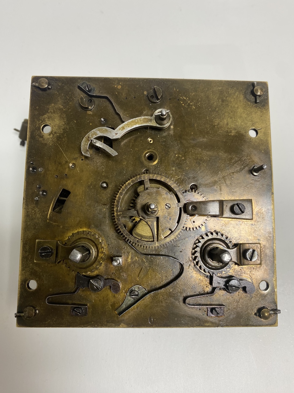

Добрый день, уважаемые знатоки и форумчане!
Не увенчалась успехом моя попытка найти часовщика, который снял рычаги механизма боя часов, последний мастер получил часы уже в таком виде, а часовщика который занимался часами до него, к сожалению уже нет в живых.
Донора пока не удается найти, как я понимаю это редкость, поэтому прошу помощи у Вас, может у кого-то найдутся чертежи чтобы самому изготовить все.
Татьяна поделилась фотографией механизма, думаю они идентичны.
Буду очень признателен за помощь, очень хочется их восстановить.

Жаль! Тут мне видится несколько вариантов развития событий:
1) найти донора и использовать рычаги с него (малореально)
2) найти аналогичный механизм и скопировать рычаги (векторная графика и лазерная резка)
3) найти хорошего инженера-проектировщика с опытом в проектировании и изготовлении деталей на чпу-станках. На худо конец архитектора с опытом работы с векторной графикой. Дать ему свой механизм и фото Татьяны. Попытаться отталкиваясь от размеров, снятых со своего механизма, смоделировать недостающие детали в 2D или 3D и заказать изготовление. Затем найти часовщика и пытаться адаптировать.
4) найти очень хорошего часовщика и убедить восстановить утерянные детали руками.
5) продолжать поиски утерянных деталей

Сообщение от Genda Посмотреть сообщение
Думаю многие 3/4 механизмы похожи, вот вам ещё один, это ГБ.
