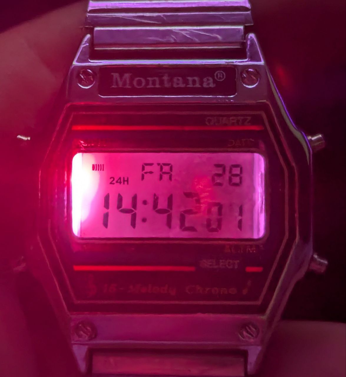

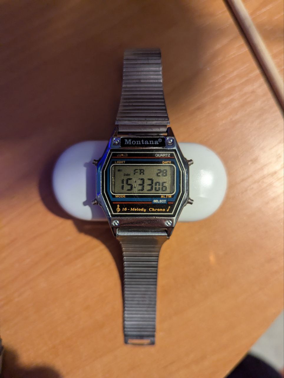

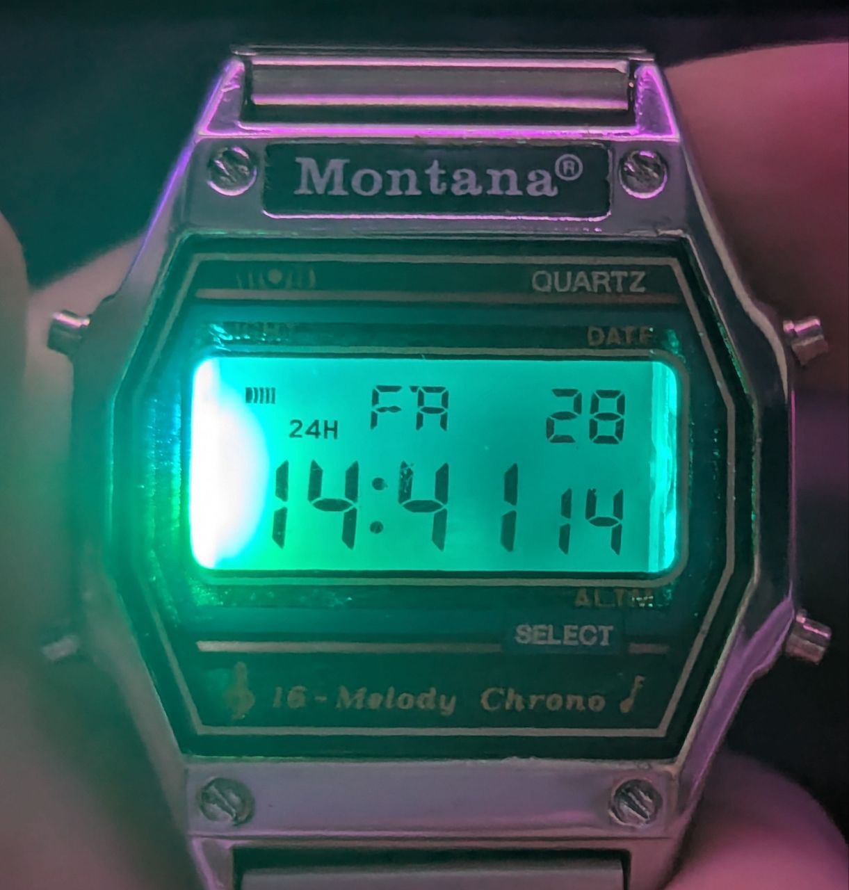

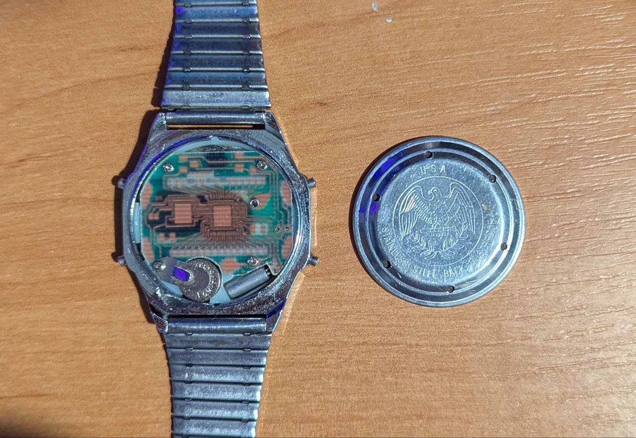

Всем привет, нашёл у себя в закромах какую-то Монтану, привёл её в чувства, разобрался с настройками, поковырял плату, разочаровался в подсветке и точности хода (за неделю набежало почти полминуты). Если что, то плата PAM346, мелодий 7 штук
Посмотрев что там ещё валялось рядом с этими часами нашёл средней паршивости копию Casio A159W, поменял там батарейку и сильно восхитился их подсветкой. Решил устроить распил и засунул начинку псевдокасио в корпус монтаны (сделал снизу проставку чтоб стояли ровно где надо и для кнопок нужны "расширители") и имхо получилось неплохо, правда дисплейчик касио всё же миллиметров на 5 уже. Зато всё отлично видно + есть самое настоящее РГБ с кучей цветов и вариантов подсветки
Надеюсь фотографии прикрепятся, выглядит как-то так. Задумался над покупкой "идеального" по состоянию корпуса Монтаны и мб б/ушных настоящих касио (правда как там на очередную копию не наткнуться... Да и подсветка неоч если не брать электролюминесцентные модели)
Что забыл из интересного - 12/24 формат времени можно переключать без танцев с пайкой. А то вроде бы не самый распространённый вариант, пусть эти знания хранятся на форуме
