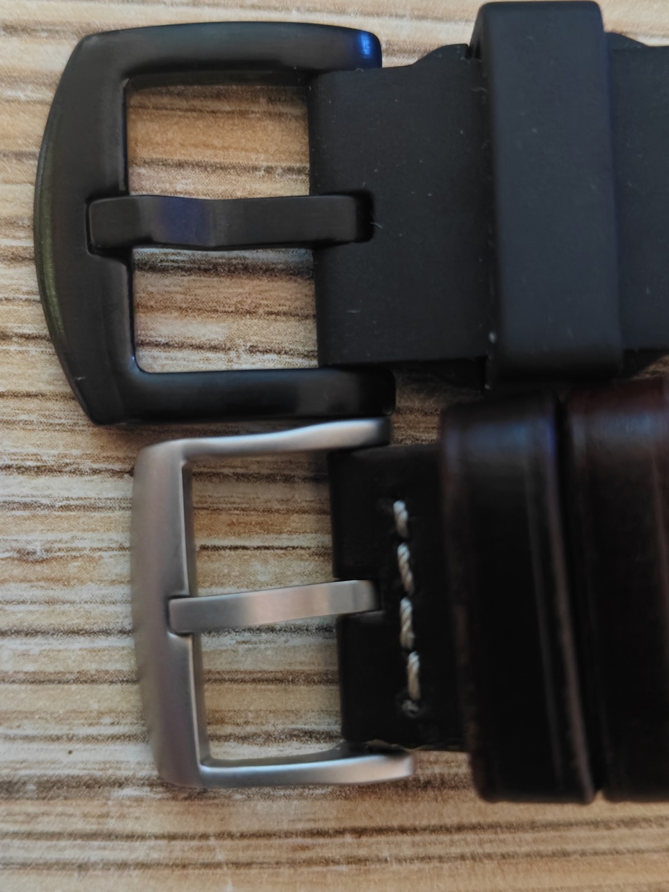

Добавлю свои 5 копеек: длину ремня в таких случаях можно регулировать при помощи другой бакли, чуть длиннее или короче и посадка уже становится оптимальной. Проще поставить другую баклю, благо выбор их огромен, как в наших онлайн площадках так и у китайцев. Проверено лично

Фото просто для примера, расстояния от шпильки до края застёжки разные, соответственно разная общая длина ремня будет
