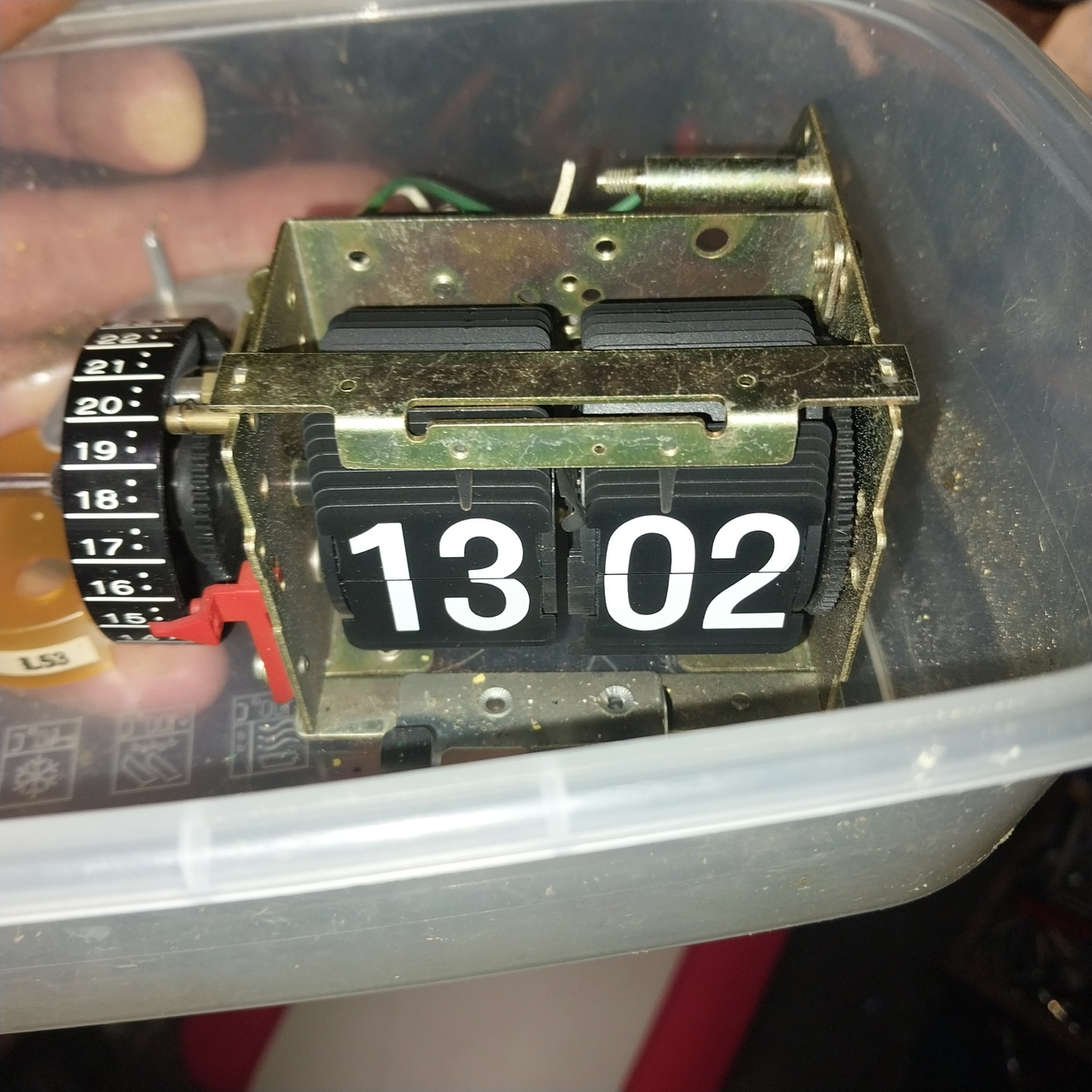

Всем привет, делаю часы, меха на фото, умерло колесо, диаметр 10.5, 40 зубов. Оказалось что фрезы с модулем 0.25 в моём хозяйстве нет, но может в каких часах такие колёса стоят?, если конечно кто вспомнит, в своих коробках не нашёл.

Вы фото колеса проблемного сделайте, может его починить можно.

Зубы по всему диаметру вытерты, оно пластиковое, второе из пары латунь, смазка задубела и зубы кончились.
Вспомнил про крупногабаритные часики, надо в них поискать.
Колесо вечером сниму.

Вот колесо.

Если вам есть на чем фрезеровать колесо, то можно попробовать сделать фрезу "летучку".

У меня приспособа на токарный по фрезы, модуль 0.4 режу без проблем, но фрезой, сделать фрезу на такой модуль не уверен, что получится точно, но как крайний случай возможно. Сначала всётаки переберу крупногабариты и поищу фрезу.
