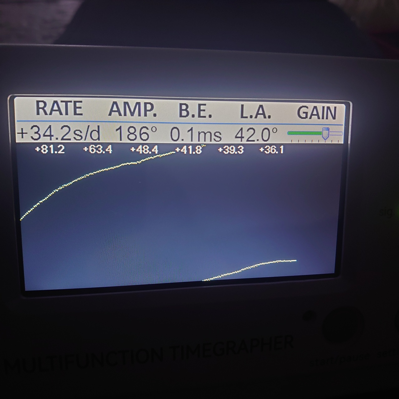

Взялся настроить свой космодайвер. Он от +80 до+105 выдает и ампоитуда 172...260 в зависимости от положения. Я знаю, что надо зазор спирали балланса в вилке градусника. Спираль на одной из стенок вилки лежит. Вилка к градуснику как будто 2я клепками приклепанна. Как ее ориентировать правильно относительно спирали балланса?

Амплитуда маленькая. Скорей всего требуется обслуживание. Спираль элементарно рихтуется подгибкой у самого крепления к мосту. Только аккуратно и без фанатизма. Аккуратно тонким пинцетом или путгольцем (иглой с ручкой).

Я вообще с таймографом застрял. Он мне дает показания несходящиеся с недельным ходом. Мои 2415.01:
-46; -21; 9часов: -89; 3часа:+19; 6часов:-43; 12часов:-50. Часы всегда в позиции 3 часа и 3 часа в сутки на руке. Идут в легкий плюс на практике. Сломал пряжку, не испытал всю неделю как планировал. Можно понять ход. 3часа на руке:+19 - допустим на руке, а потом компенсируют лежа на боку в позиции 3часа . Это если бы я примитивно спекулировал данными. Но есть втопые часы. У них от +4,3 до +18 ход. А они отстают. Обое часов одинаково новые с завода. Может и правда , будет лучше, если даже я обслужу их?

Посидев с холодной грорырй, я пришел к тому, что таймограф не врет . Ибо 2 шт. Miyota 8n24 и 2 шт. nh35 дают адекватные показания на таймографе. Надеюсь, что когда буду готов лезть в восток 2415.1, то как минимум не сломаю их. А пока буду стараться постичь микромеханику часовую на теории, упражнениях. Да, вот к слову. Молния карманная, могу дешево достать. Это хороший вариант 1х часов перебрать попробовать? Они типо не мелкие-детали-то в них. Попроще наручных думаю будет в 1 раз -то...

AnatoliCS, ход аховый, даже для востока. Позиционная ошибка от -40 до +40 для него, в принципе, нормально. Но если больше - уже нехорошо. У вас есть -90.
А самые банальные и простые шаги, размагнитить, осмотреть спираль на слипание, осмотреть накладной камень (масло) на мосте баланса - уже предпринимали?

размагничивал. Сеглдня еще раз даже и проверил намагниченность даже. Ее нет,ошибка есть. Слипания, расположение в колодке гпадусника помоемому нормально. Масло пока не смотрел. Думаю, гляну завтра как встанут. Маслянное пятно смотрят двигая вал вдоль оси последнего за счет осевого зазора? Прикол как по мне в том, что на руке , столе они идут правильнее некуда, а наприборе показания...

А про Востоки есть слушек, что они с завода плохо смазанны бывают. Слышал от одного мастера, ему клиент сказал. Мол с этим новые часы на смазку ему сразу и принес после покупки. Мастер посмотрел и плохо смазанного не увидел...

При такой маленькой амплитуде любые часы будут ходить плохо. Для Востока 260 это минимум. 190 это нонсонс. Такую малую амплитуду не даст даже отсутствие смазки. Возможно, спираль баланса трет о мост или сам баланс. Большая позиционная ошибка говорит о слишком большом вертикальном зазоре оси баланса. Скорей всего, на балансе сломана или в хлам стерта одна из цапф.
