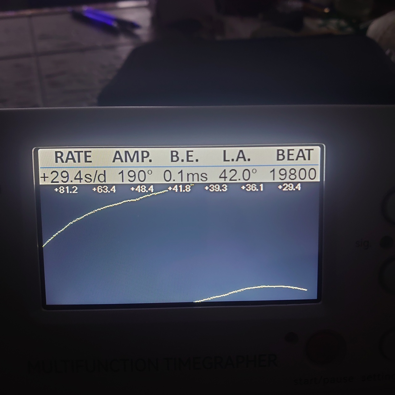

Я вообще с таймографом застрял. Он мне дает показания несходящиеся с недельным ходом. Мои 2415.01:
-46; -21; 9часов: -89; 3часа:+19; 6часов:-43; 12часов:-50. Часы всегда в позиции 3 часа и 3 часа в сутки на руке. Идут в легкий плюс на практике. Сломал пряжку, не испытал всю неделю как планировал. Можно понять ход. 3часа на руке:+19 - допустим на руке, а потом компенсируют лежа на боку в позиции 3часа . Это если бы я примитивно спекулировал данными. Но есть втопые часы. У них от +4,3 до +18 ход. А они отстают. Обое часов одинаково новые с завода. Может и правда , будет лучше, если даже я обслужу их?
