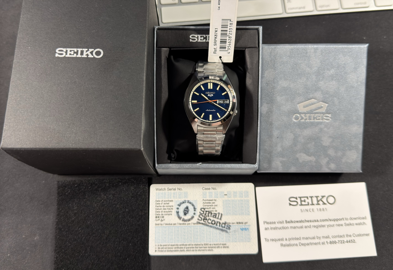

Ко мне обратился знакомый, с просьбой развеять сомнения в оригинальности часов
Часы куплены не на авито, не в китае, а заказаны на ebay от американского продавца без негативных отзывов, по обычной в принципе цене
Они новые, в пленках, с бирками и т.д.
Как-будто все хорошо
Но человека смутил ротор, он привез их мне, я начал смотреть и чем дольше смотрел, тем больше удивлялся - это просто супер подделка
Часы были оставлены мне, что бы я сделал макро фото для спора с продавцом - ибо без макро тут нелегко увидеть отличия и что-либо доказать
Я решил поделиться сравнительными фотографиями, что бы вы знали куда смотреть, на что обращать внимание

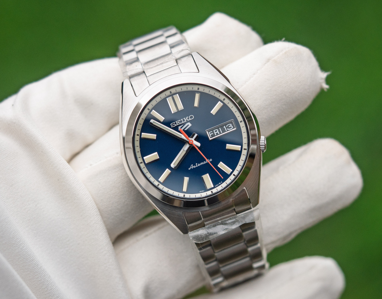

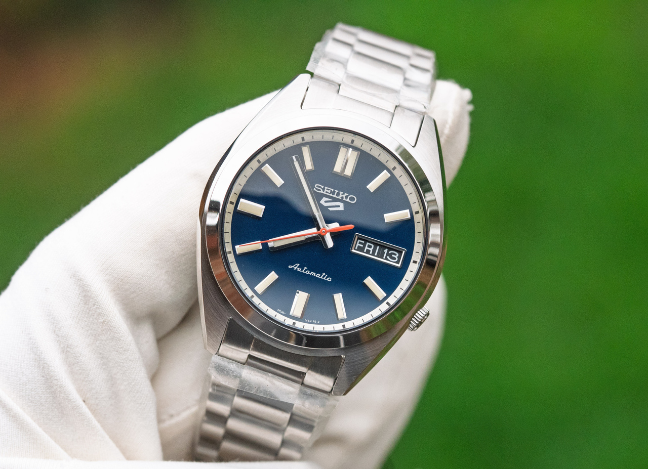

Вот общий комплект, все выглядит обычно и вроде не вызывает вопросов
Я сделал коллаж мест где есть явные отличия, но это не исчерпывающий список - есть куча мелких отличий которые трудно отразить на фото(или которые я не увидел и пропустил)

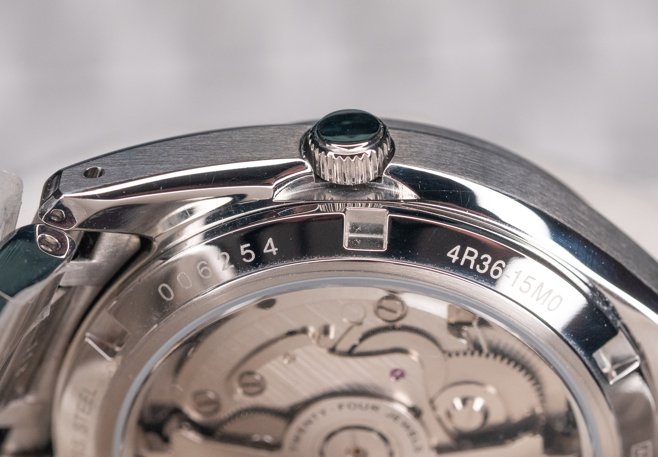

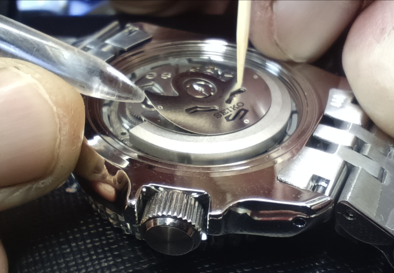

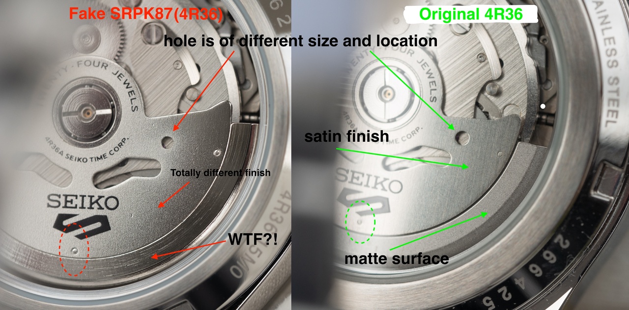

Первое что смутило это ротор
Обычно ставят в подделки механизм NH36 у которых ротор без надписи seiko и на него тупо клеют наклейку похожую на оригинал(но там сразу видно в щели ротора, что два слоя)
Вот пример:
Но китайцы пошли дальше, теперь на подделках целиком другой ротор
Его выдает чуть другое отверстие - оно чуть меньше и смещено чуть ближе к прорези
Обработка ротора и утяжелителя(именно это заставили покупателя усомниться)
Так же места крепления чуть смещены(пунктирное обведение)

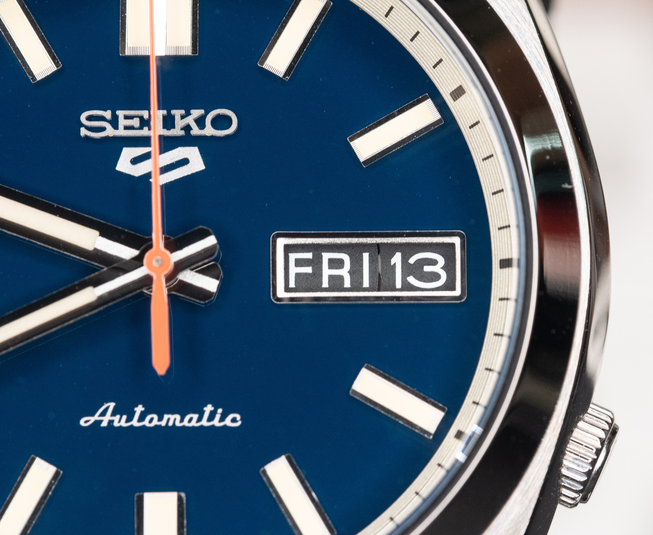

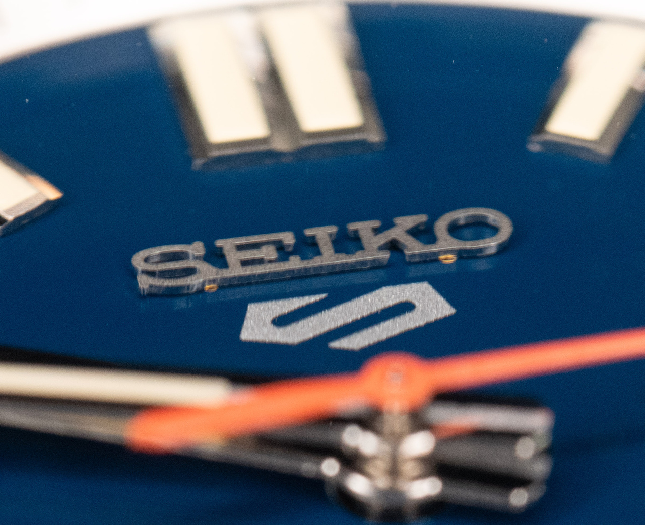

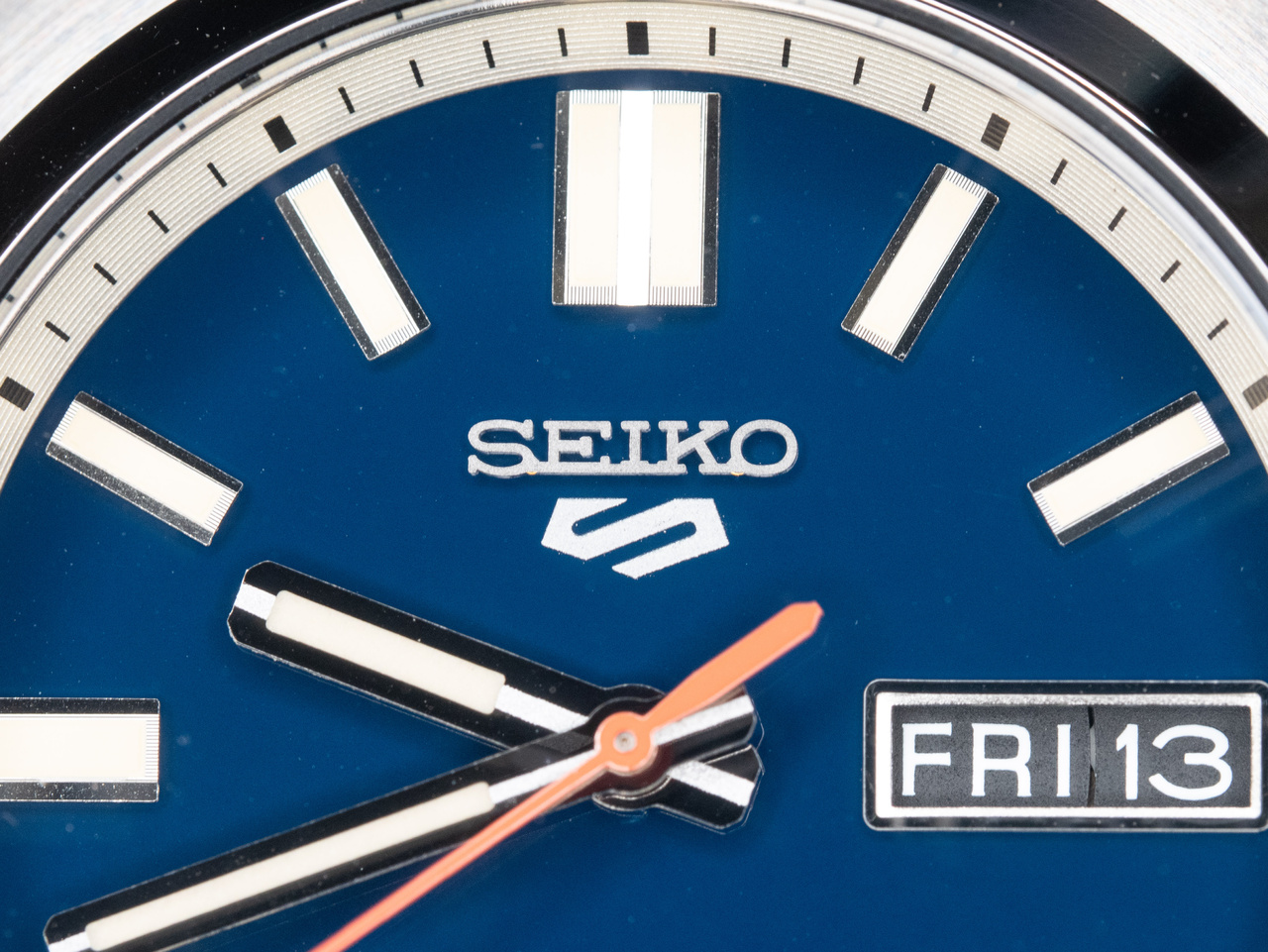

Смотрим на часы спереди - очень похоже на оригинал, прям очень при очень

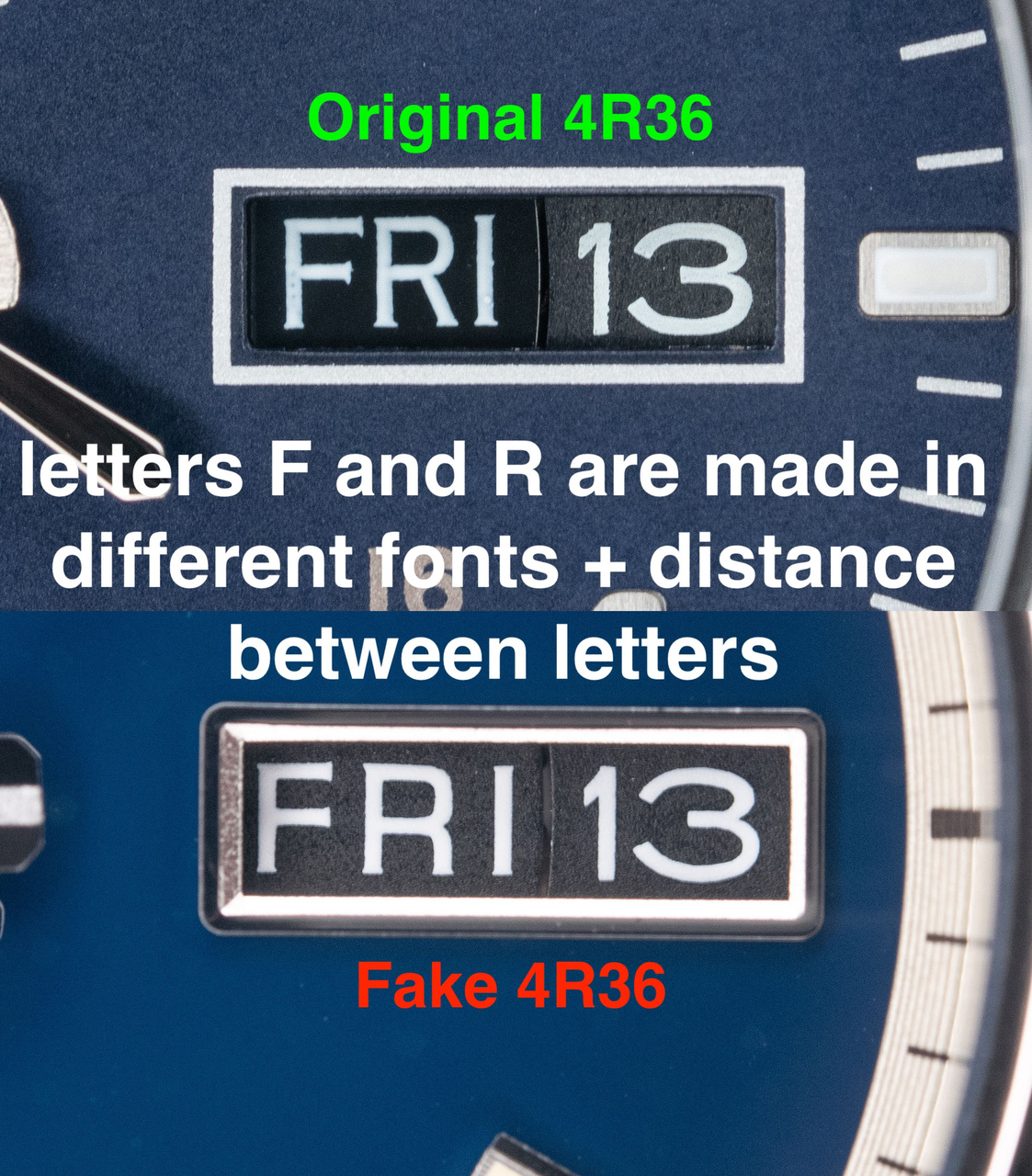

Но шрифт дня недели сразу выдает не оригинал
Сильные отличия в букве R
у F средняя палочка должна быть короче верхней
И обратите внимание на гигантские промежутки между буквами

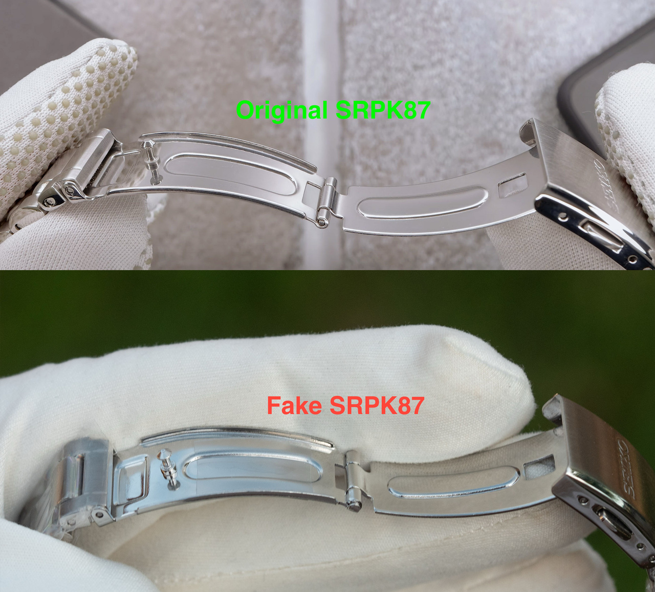

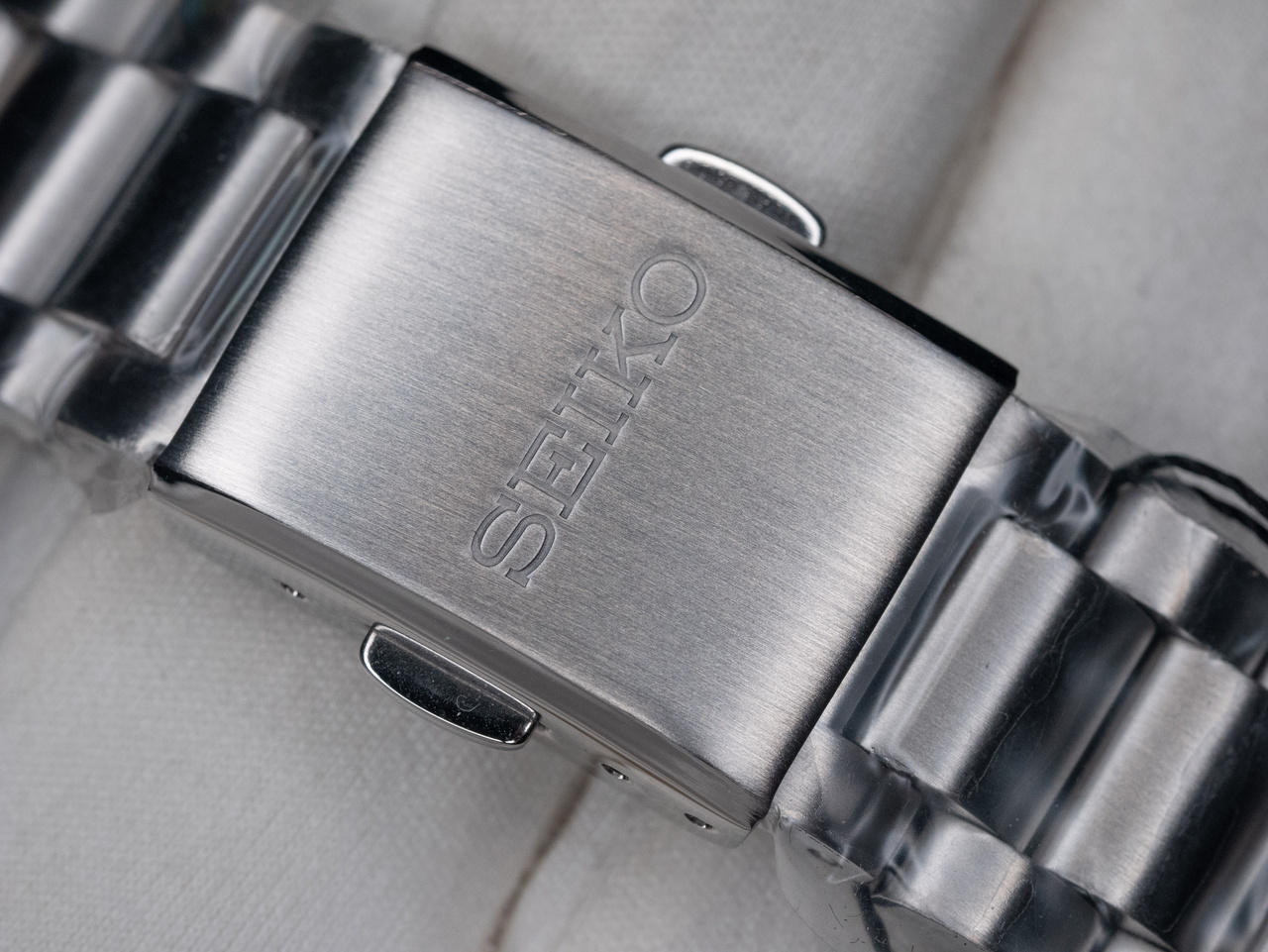

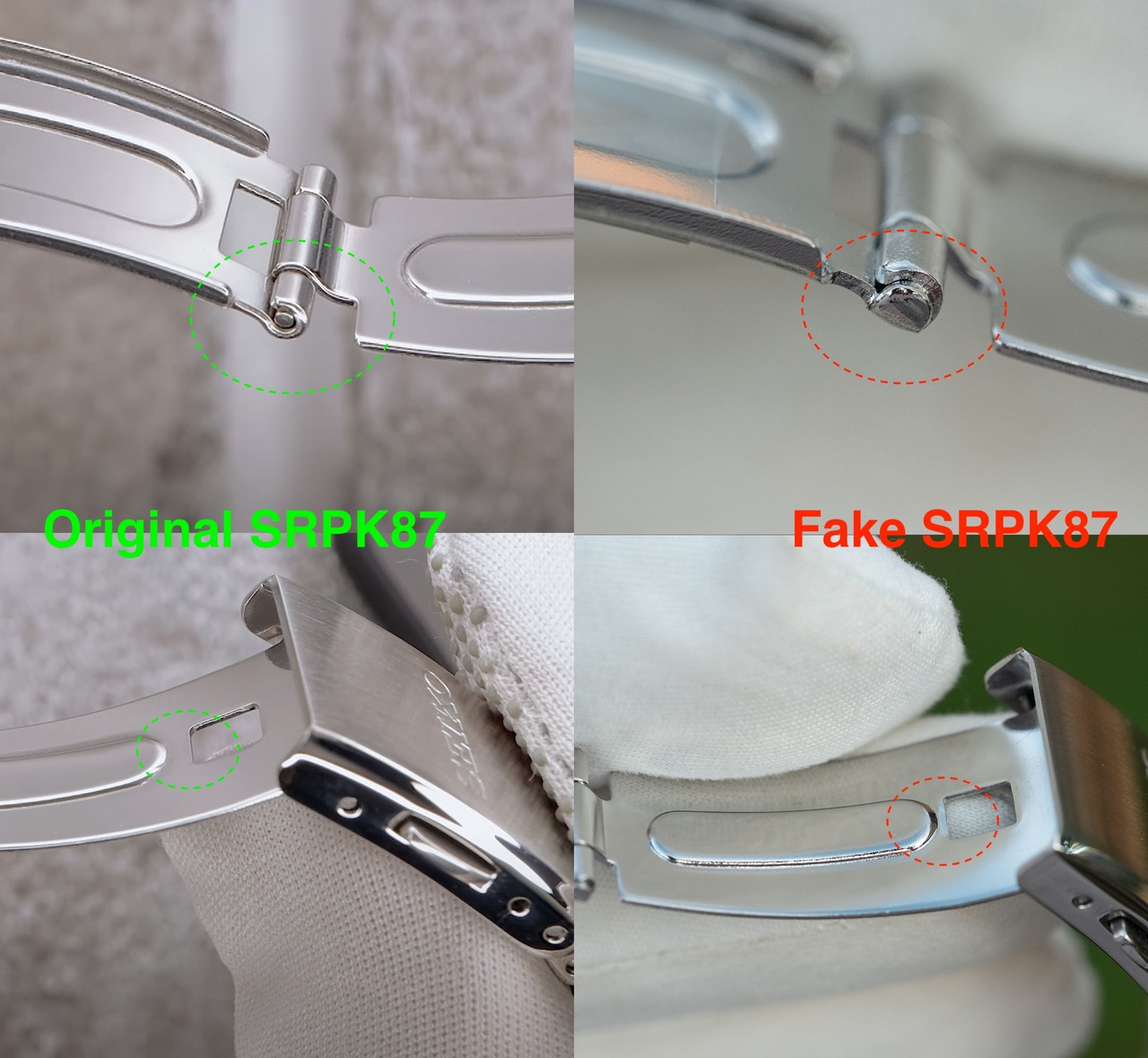

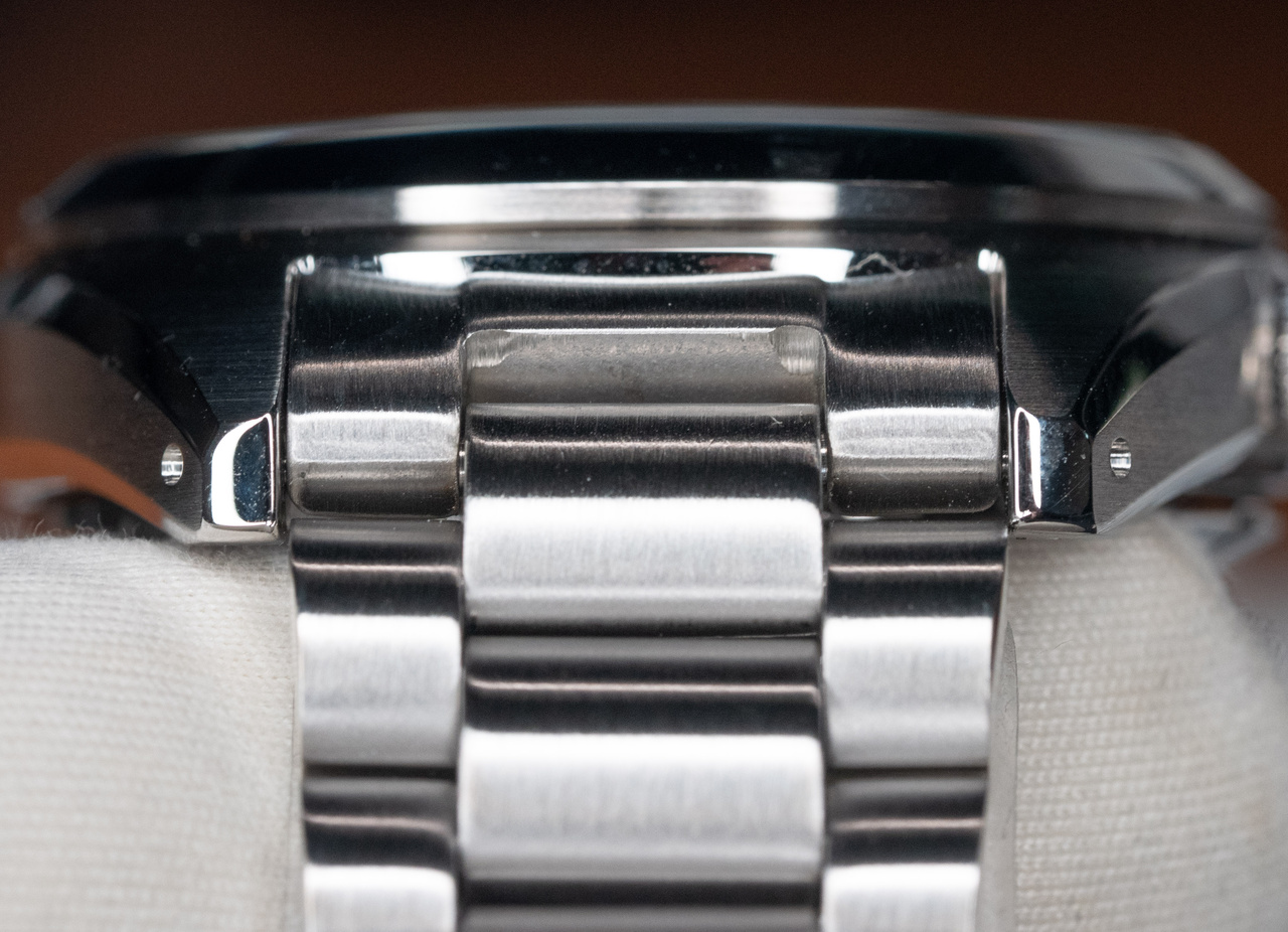

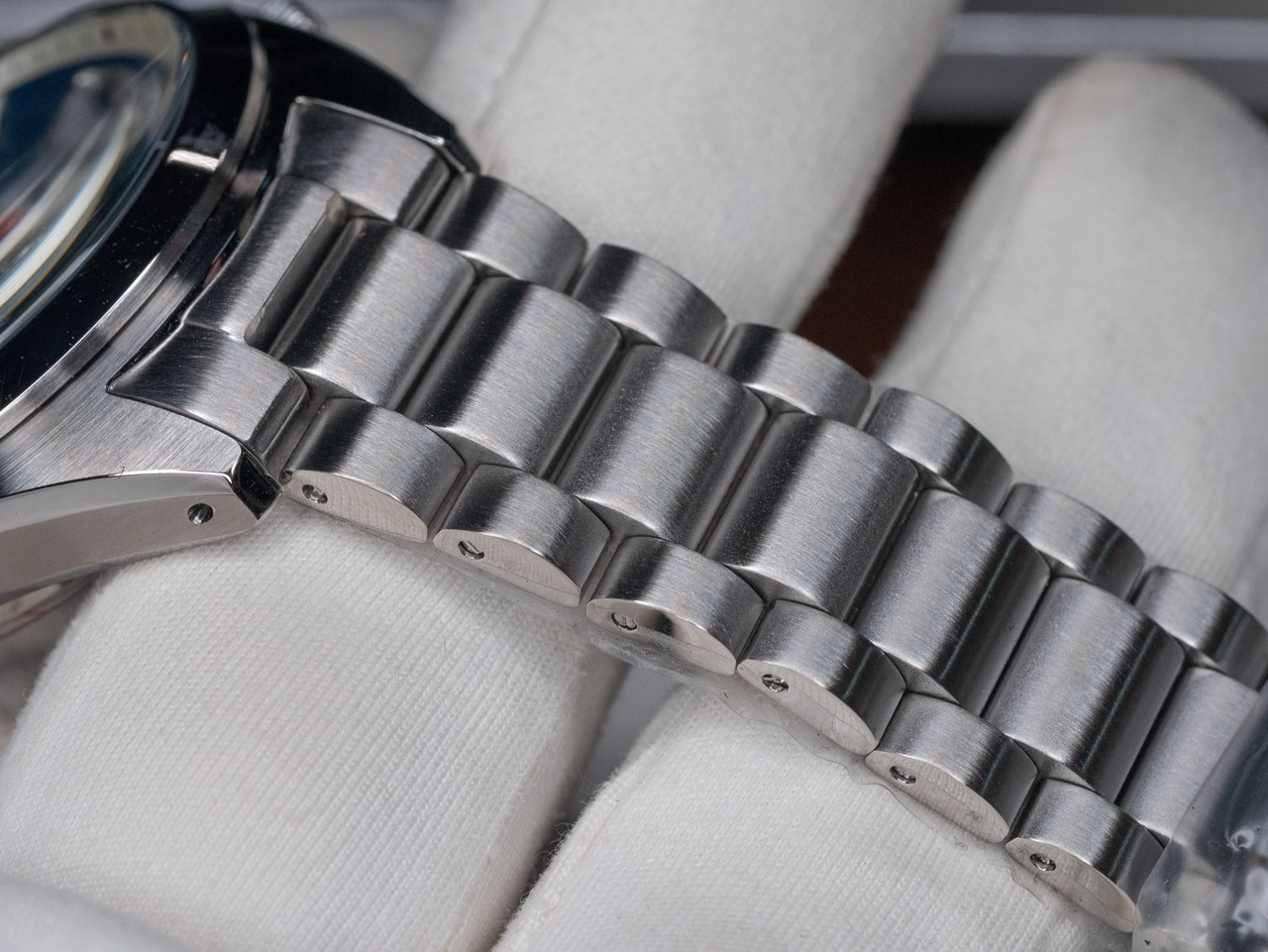

Сравним браслет, а именно клипсу. Вроде похоже на первый взгляд:
Но посмотрим повнимательнее:

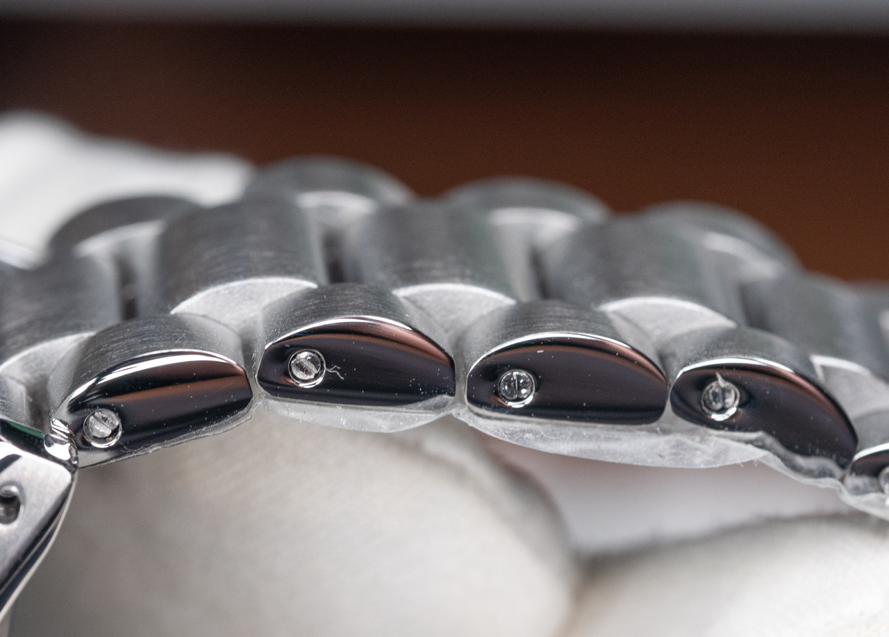

Дальше обращаем внимание на шпильки:
Это не сильно показательно, но все же

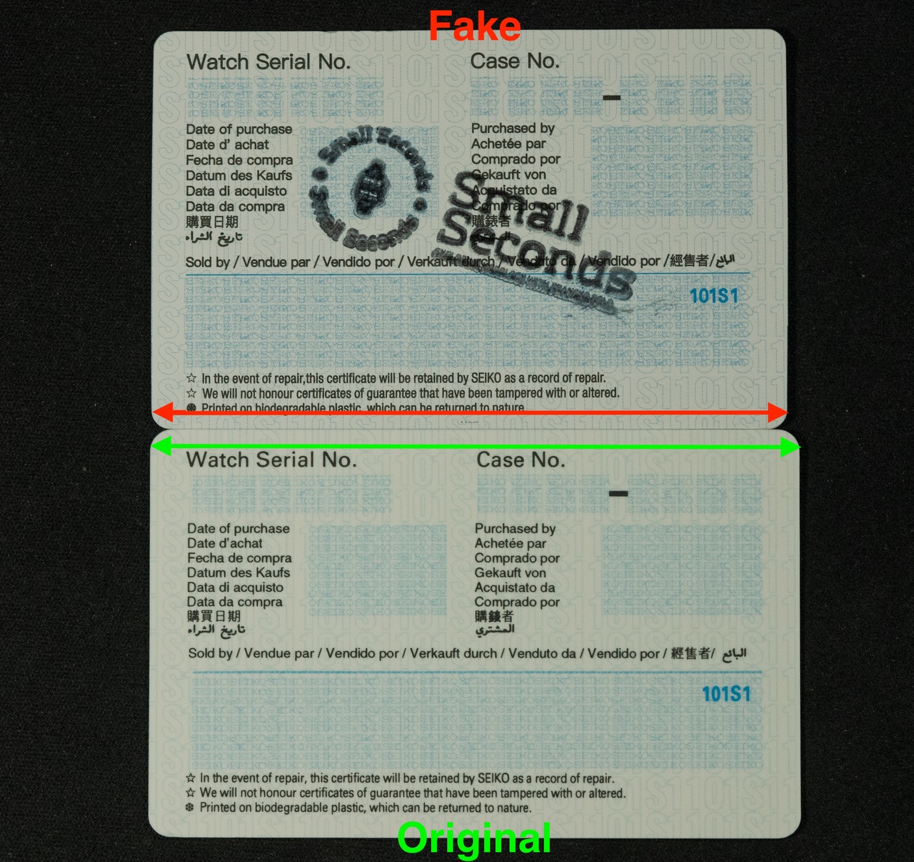

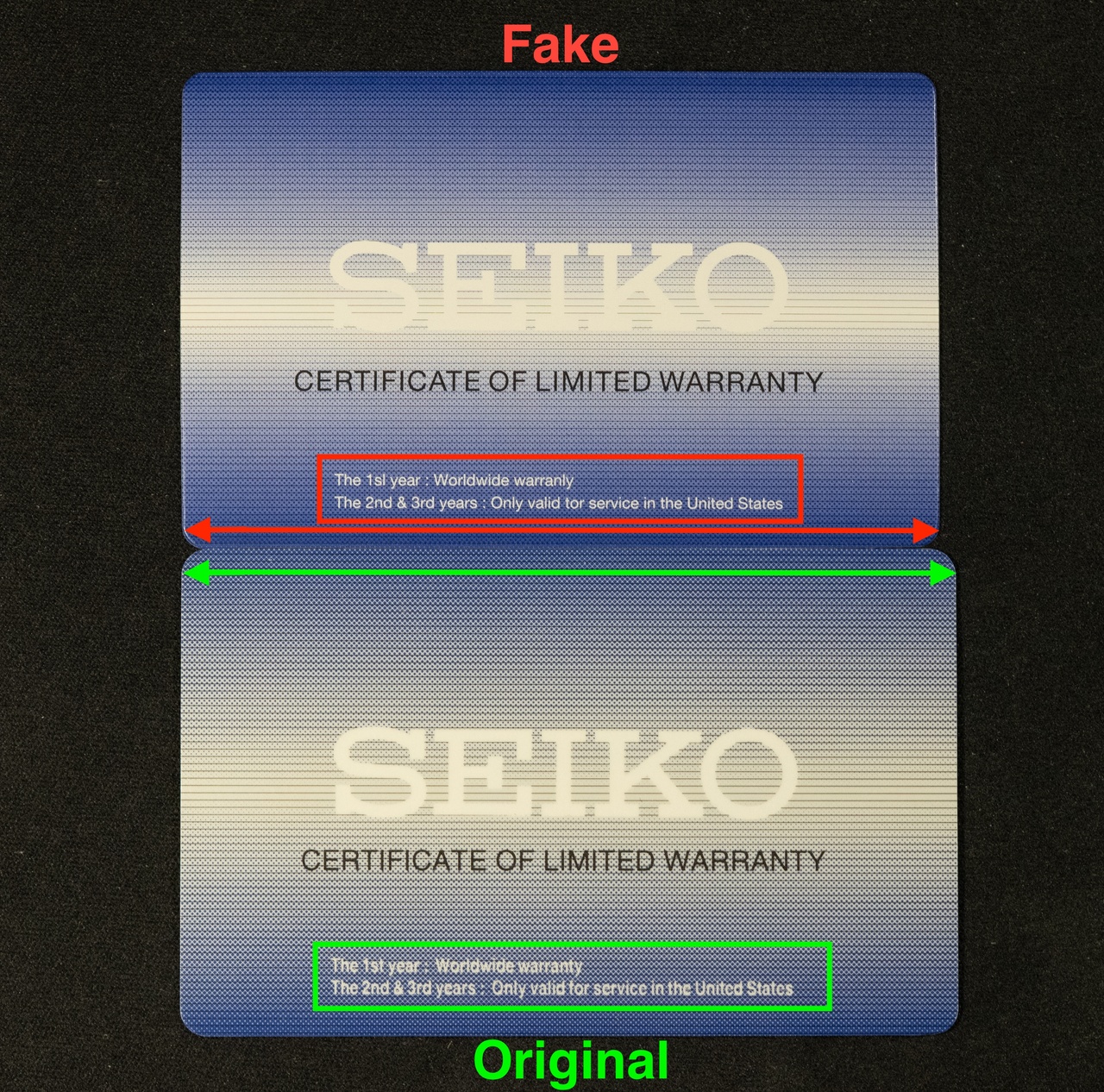

Есть отличие в гарантийной карточке - разный шрифт и она тупо меньше по размеру, а все карточки у seiko и старого и нового типа одинаковые по размеру. Да они могут отличаться оттенком и надписями, но размер у них одинаковый
У продавца даже не хватило ума не ставить свою печать на талоне(как поставить тут смайл рука-лицо?)

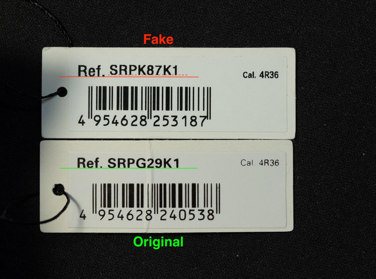

Бирка - качество печати, шрифт, и самое заметное - уехал уровень куда-то
Общие фото подделки, что бы Вы видели уровень исполнения

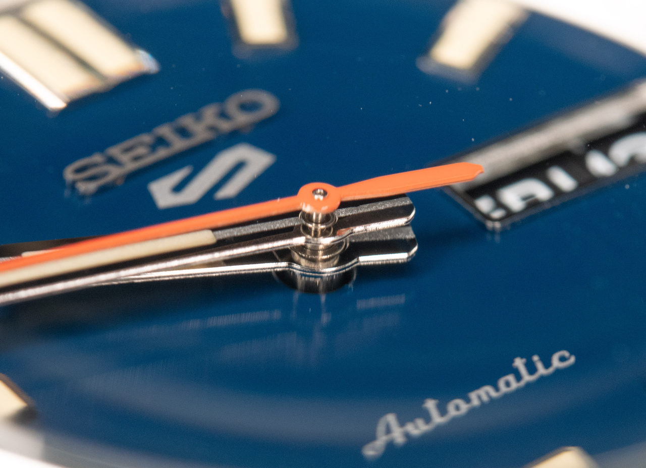

Тут и накладное лого seiko и окантовка даты, весь циферблат
Стрелки очень похожи и браслет
Причем это свежая модель, которая сравнительно недавно начала продаваться
Теперь надо очень внимательно смотреть любые Seiko, но отличия все равно есть!

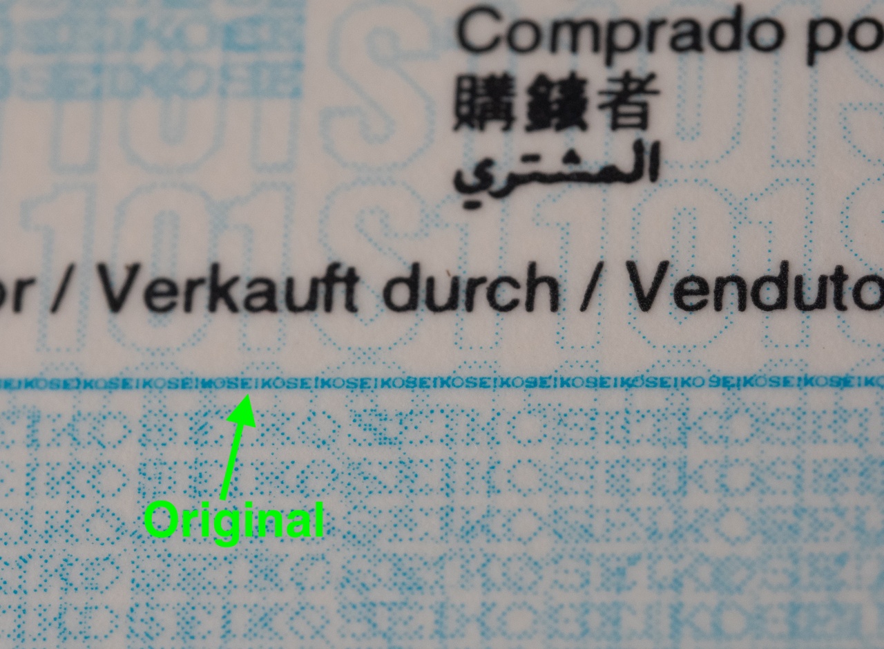

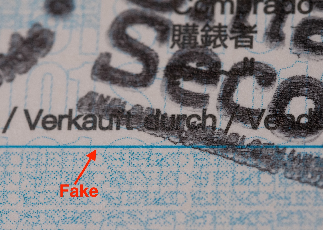

Еще очень интересный момент подсказал человек с watchuseek
На гарантийной карточке все таки есть некие степени защиты от подделок
Синяя полоска это не просто полоска, она состоит из мелких seiko на оригинальной карточке
