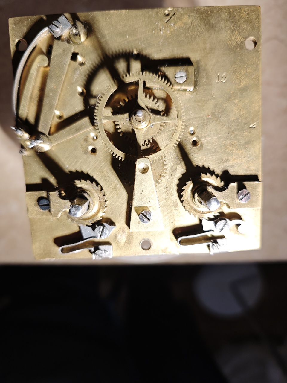

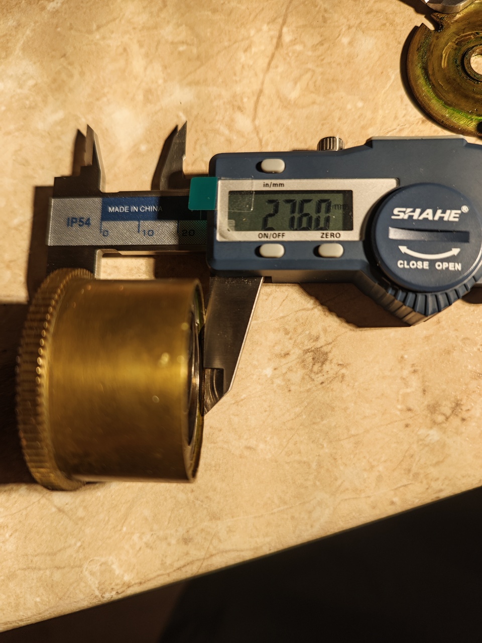

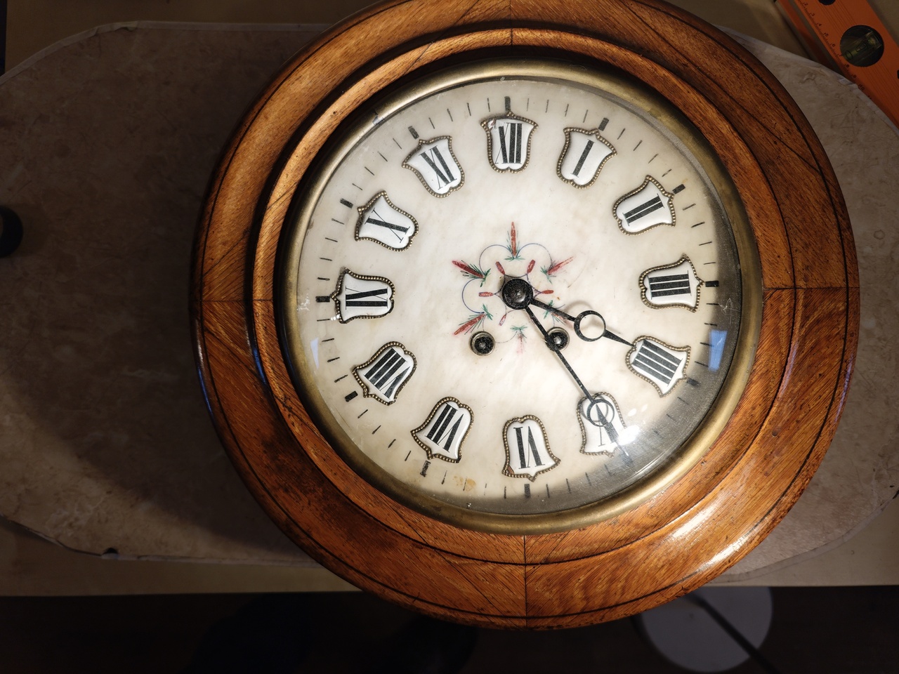

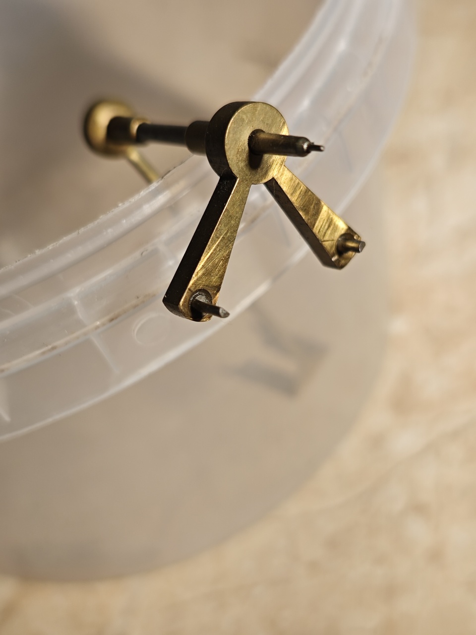

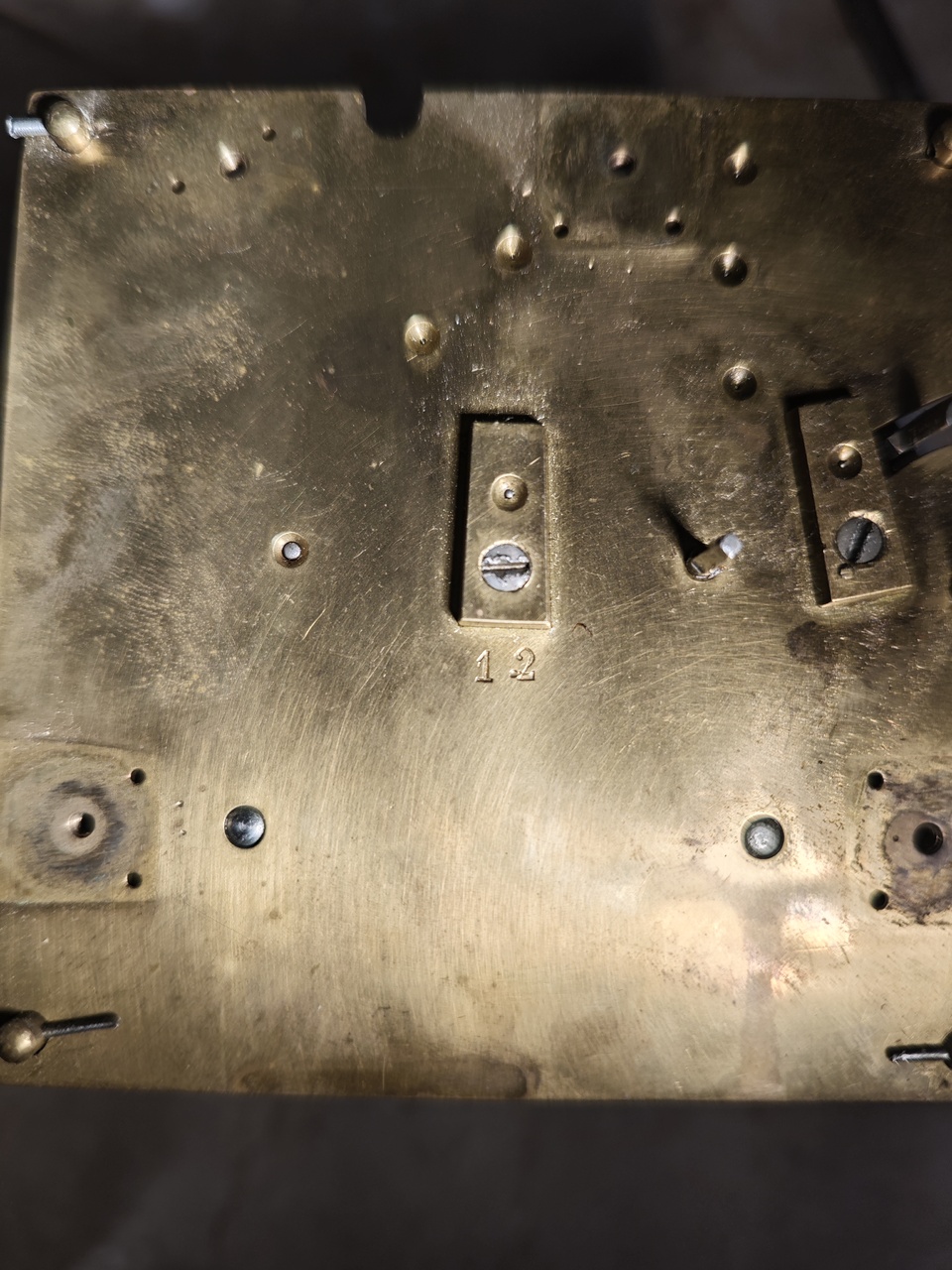

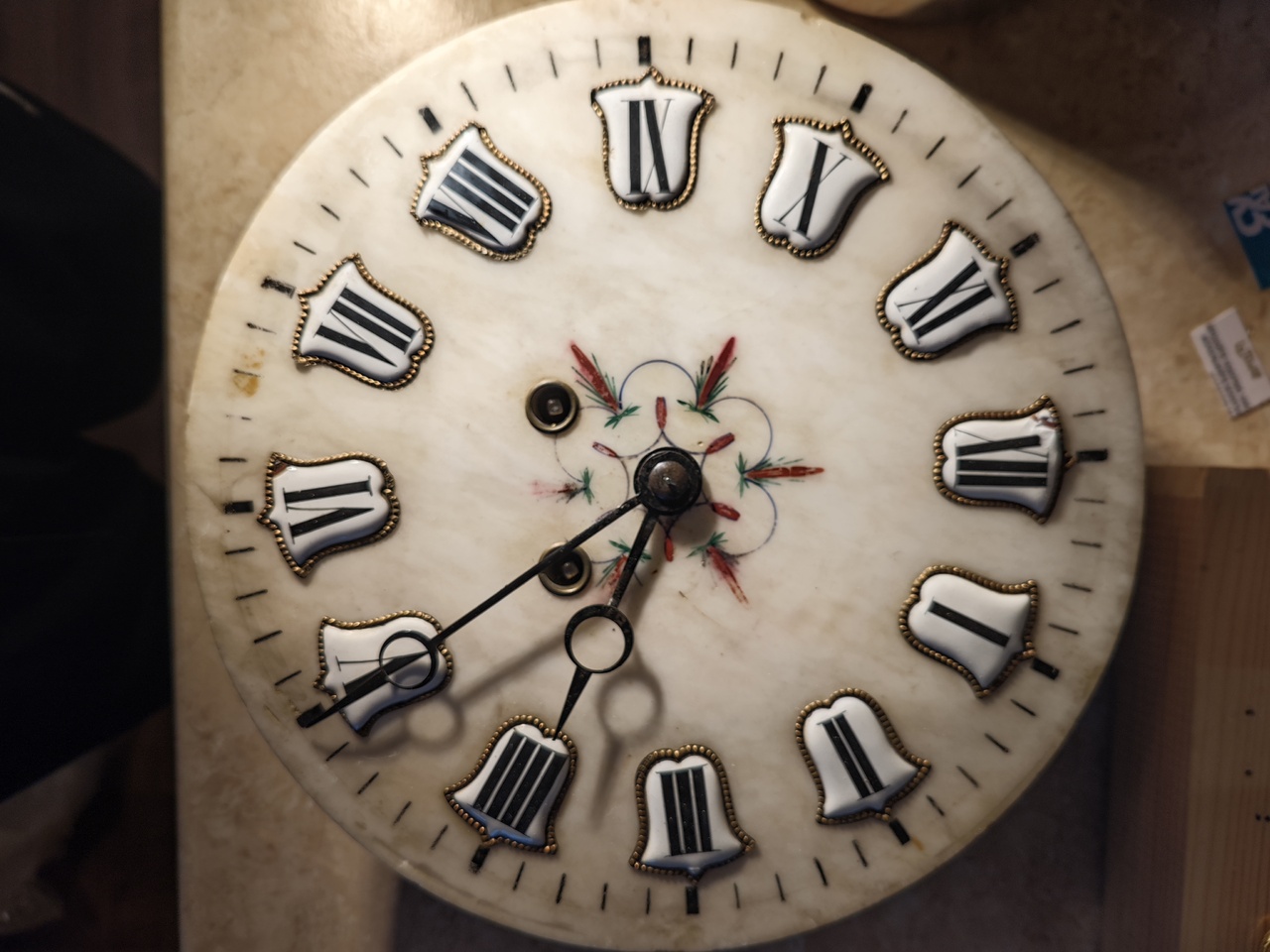

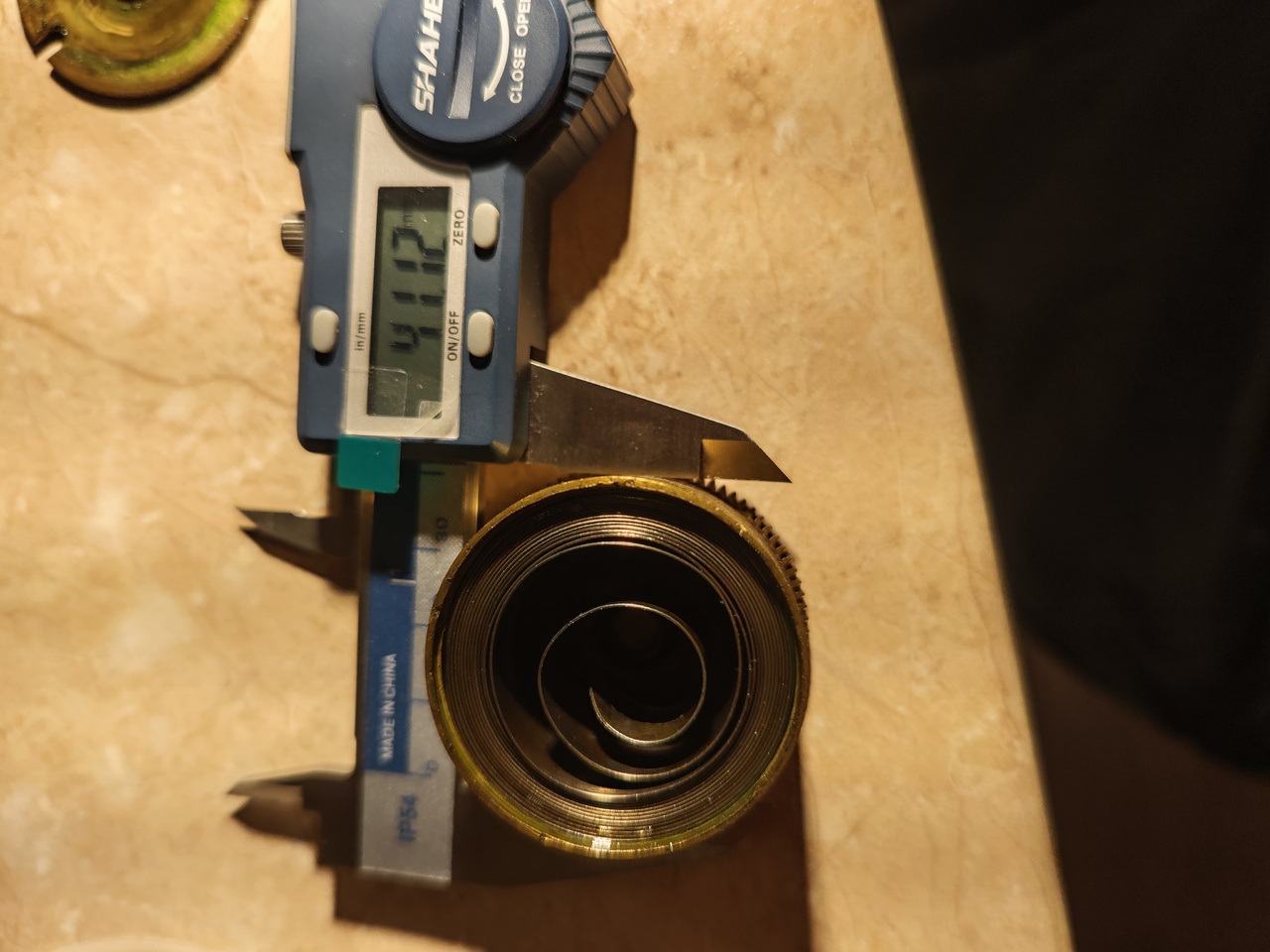

Добрый вечер. Попала в руки вот такая шайба. К большому сожалению, не комплект. Отсутствуют задняя стенка корпуса (заменена фанеркой), гонг, маятник, ключ. На механизме отсутствуют фирменные клейма и номер. На некоторых деталях стоит число 12. Диаметр циферблата 27 см. Пожалуйста помогите определить производителя и возможный период изготовления. Если у кого-то есть подобная шайба, прошу сделать фото отсутствующих у меня деталей и подсказать размер маятника. Спасибо.

Сообщение от FT SHOOTER Посмотреть сообщение
Француз старенький, симпатичный))
Может 1860-ые...
31.5 см.

Ой, а маятник что, из корпуса вытарчивает у таких часов?
Здравствуйте, Иван.
Не должен вроде. Шайба же. Мне думается, маятник только подбирать. Так длину не угадаешь.
12 - это не длина маятника в дюймах, это номер комплекта.

Сообщение от koshky Посмотреть сообщение
Да, действительно.
Не обратил внимание что 12 стоит и на передней плате.

Видимо так. Дверца нижняя не дает маятнику высунуться наружу.
у меня была шайба, видимо с не родным мехзмом и маятник маленько торчал из корпуса , и дверка не закрывалась --я сделал противовес линзы маятника-- около Пфедера на подвес дополнил ещё конро маятиком с грузом торчащим в верх , груз которого качается выше Пфедера и чем выше контро груз-линза верхнего маятника , тем короче нижний маятник...
