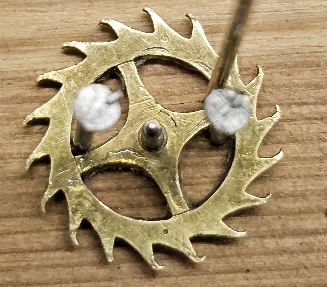

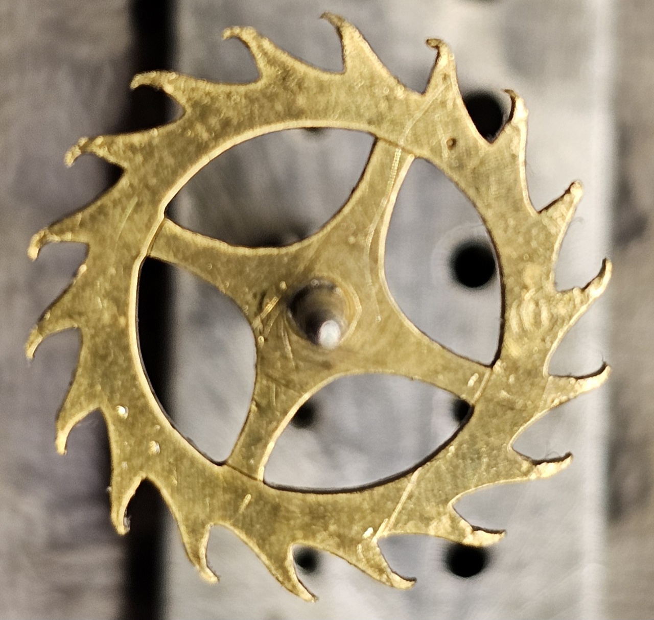

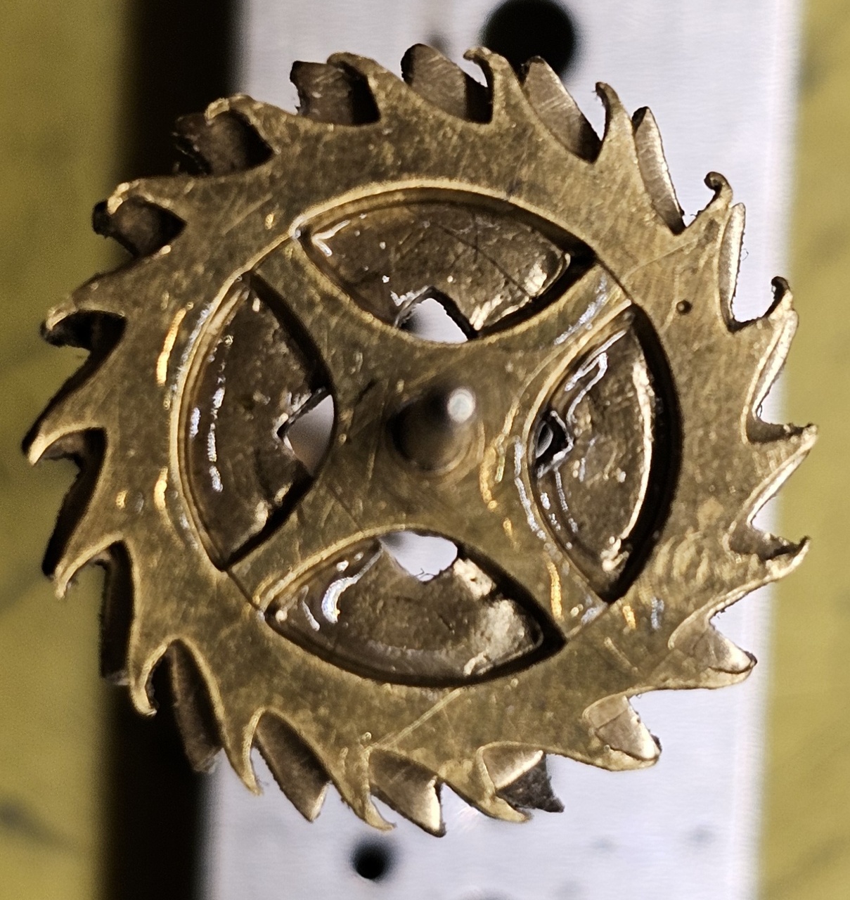

Уважаемые форумчане,не получилось сохранить родное колесико-истерлось до состояния фольги,поэтому решил попробовать сделать такой вариант,но думаю что он обречен на неудачу,а как думаете Вы?)
..и прежде всего сомневаюсь даже не в профиле зубьев,а в толщине колеса..

Профиль зубьев просто кошмарный на родном колесе, но кажется вполне поправимым. Вытягивайте плоскоскими гладкими плоскогубцами - терпение и ещё раз терпение.

Это пустое занятие,толщина некоторых зубьев до состояния фольги,хотелось бы поставить либо донора,либо принять на вооружение мой варик который предложен на фото...

Вам виднее, но по фото - не скажешь, что толщина некоторых зубьев до состояния фольги.
Но даже если это так, Вам их всё равно необходимо "выправить", чтобы получить правильный контур. Это будет трафаретом для нового колеса.

Да,спасибо,выправлял,ставил и при регулировке они снова гнулись,что можете предложить вы,начинать чистую пластину и вытачивать или использовать толстое храповое колесо заводного барабана?)))))
..или как то выправить и увеличить жесткость зубьев,например,за счет закалки?))

Я в похожих случаях вытягивал и правил форму всех зубьев по отпечатку снятому с неповреждённых зубьев. Именно вытягивал (тут и температура и тягучесть металла, но только НЕ выравниванием путём изгиба). Те зубья, которые имели поломанные кончики, я удлинял пуансонами на K&D "наковальне". Когда форма всех зубьев стала правильной, я лёгким постукиванием молоточка "закалил" их кончики. Такая ковка меди закаляет и делает металл прочнее и более устойчивым к деформации.

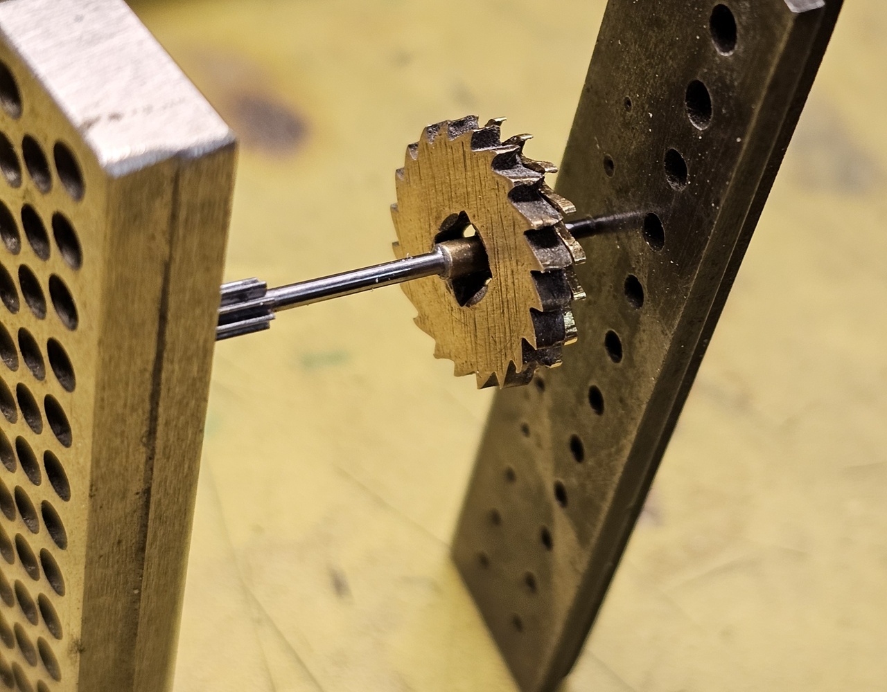

Что думаете про такое начало?)
