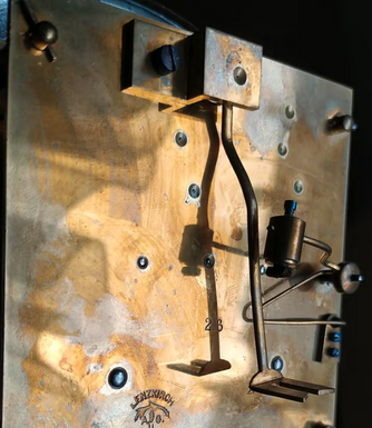

Уважаемые форумчане!
Прошу совета. У Lenzkirch бывали механизмы без счётного колеса (см. фото)? Это приблизительно 1890е годы.
С уважением,
Игорь

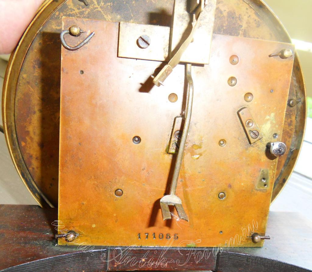

Игорь, вот немаркированный Ленц 1873 года:
ID:	3822274 Нажмите на изображение для увеличения

Татьяна, тогда за бой должна отвечать гребёнка на передней платине? Это механизм с боем, два гнезда для завода, два барабана.

Сообщение от TatynaS Посмотреть сообщение
Вложение 3822274 Вложение 3822275
Татьяна, добрый вечер!
Докладываю: да, бой в этом механизме регулируется "гребёнкой" на передней платине, которая фиксируется винтами, не завальцовкой. И номер между 800 тыс и 900 тыс.

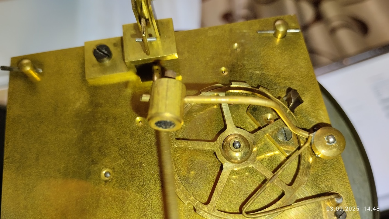

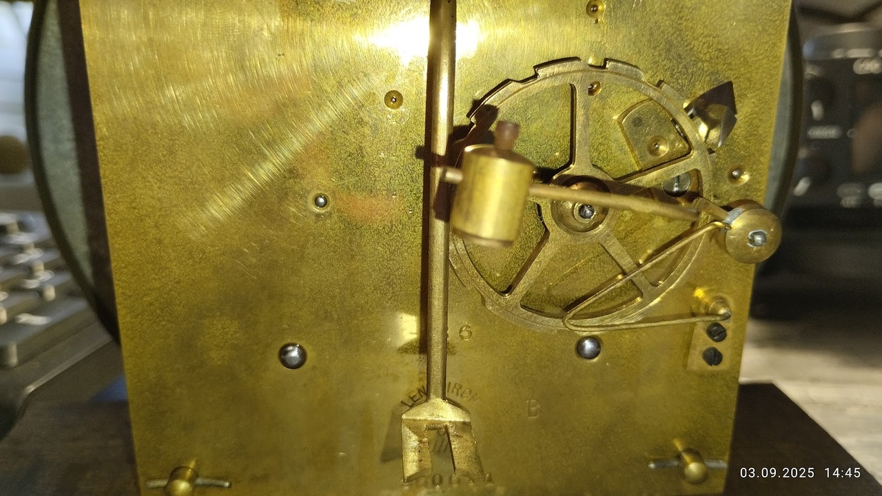

Добрый день!
На молоточке отсутствует наконечник, который видимо должен быть изготовлен из кожи. Подскажите, пожалуйста, насколько критично его отсутствие? Заметил, что бой у часов бывает разный т.е например первый удар звонкий а следующий как будто приглушенный..
ID:	3883325   Нажмите на изображение для увеличения

Сообщение от sergeyk80 Посмотреть сообщение
Добрый день!
Кожа, изготовьте сами, чего проще.. Выступать должен на пару миллиметров.

И добавлю к сказанному.
У некоторых типов молоточков кожа вкручивается по резьбе, похоже у этого молоточка тоже должна быть резьба в отверстии для кожи.
