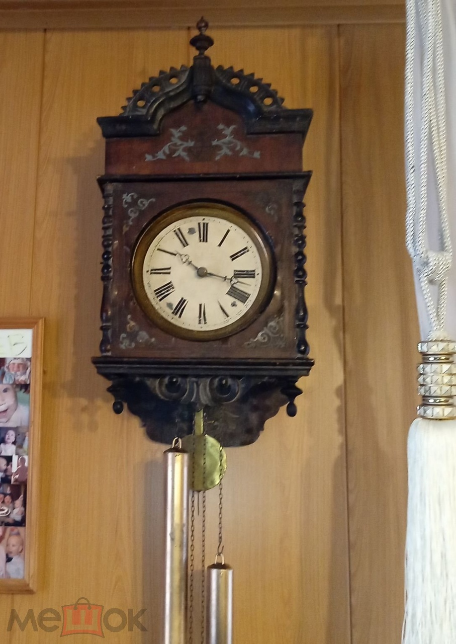

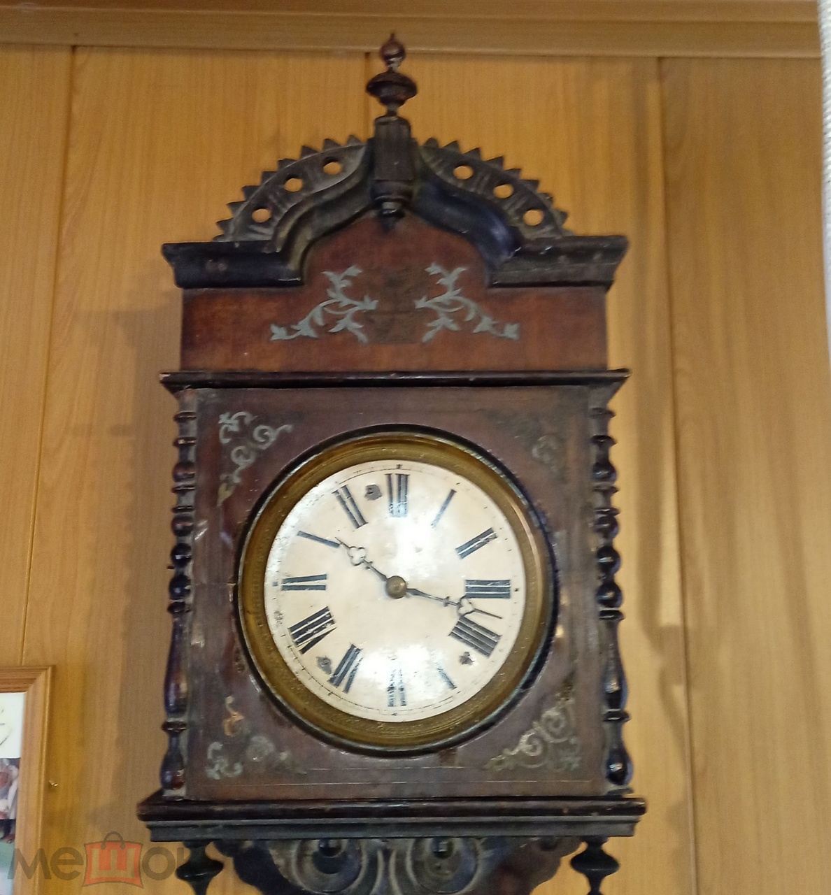

Люди добрые, поможите! Что не хватает по корпусу? Буду крайне признателен!

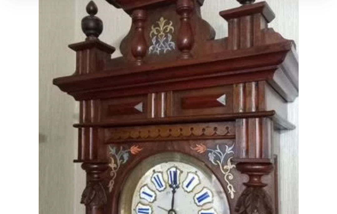

Сергей, привет! По центру - башенка, а вот резные элементы на твоих немного другие были, но они повторяются, т.е. по оставшимся можно остальные восстановить.

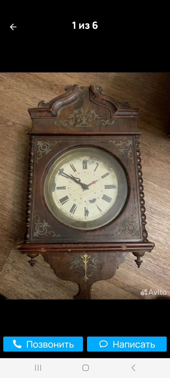

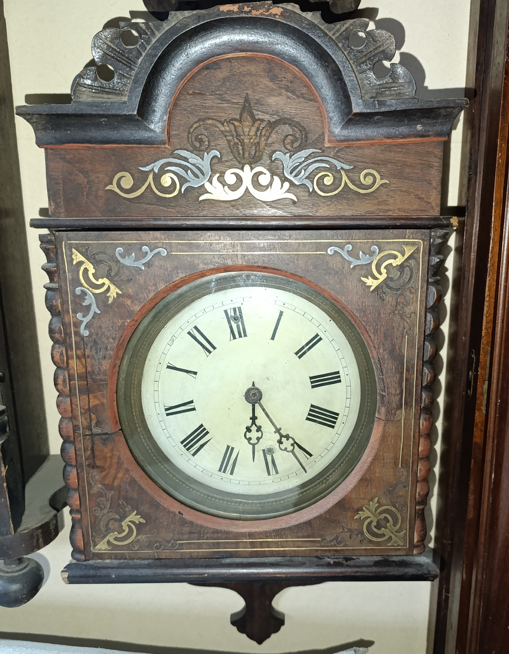

Серёж, мне видится что вот такая резнушка была.
