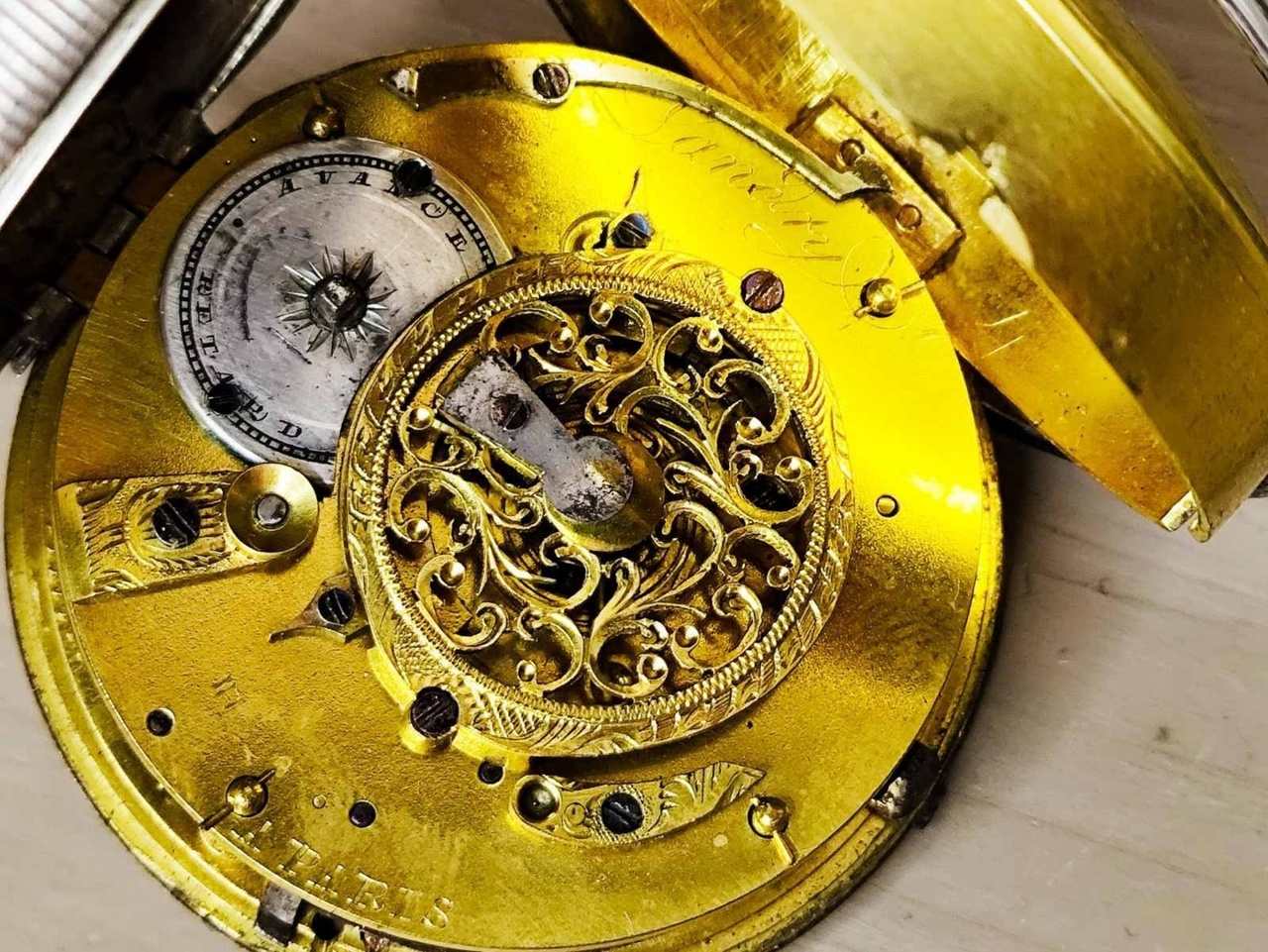

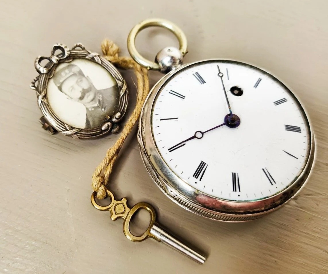

Сообщение от Андрей Бабанин Посмотреть сообщение
Тогда прикрепите фото механизма часов со стороны стрелок и с обратной стороны.
Выточка, установка, замена квадрата, вообще дорого стоит?
------- ДОБАВЛЕНО ЧЕРЕЗ 20 МИН --------
Сообщение от Dogmen Посмотреть сообщение
Название: Шпиндельные часы(1).jpeg
Название: Шпиндельные часы(2).jpg

Судя по фото квадрат в центре минутной стрелки все же есть. Если у него слизаны грани, его можно переточить под меньший ключ. Сделать новый квадрат тоже можно, конечно, но это имеет смысл, если он окончательно разрушен.
