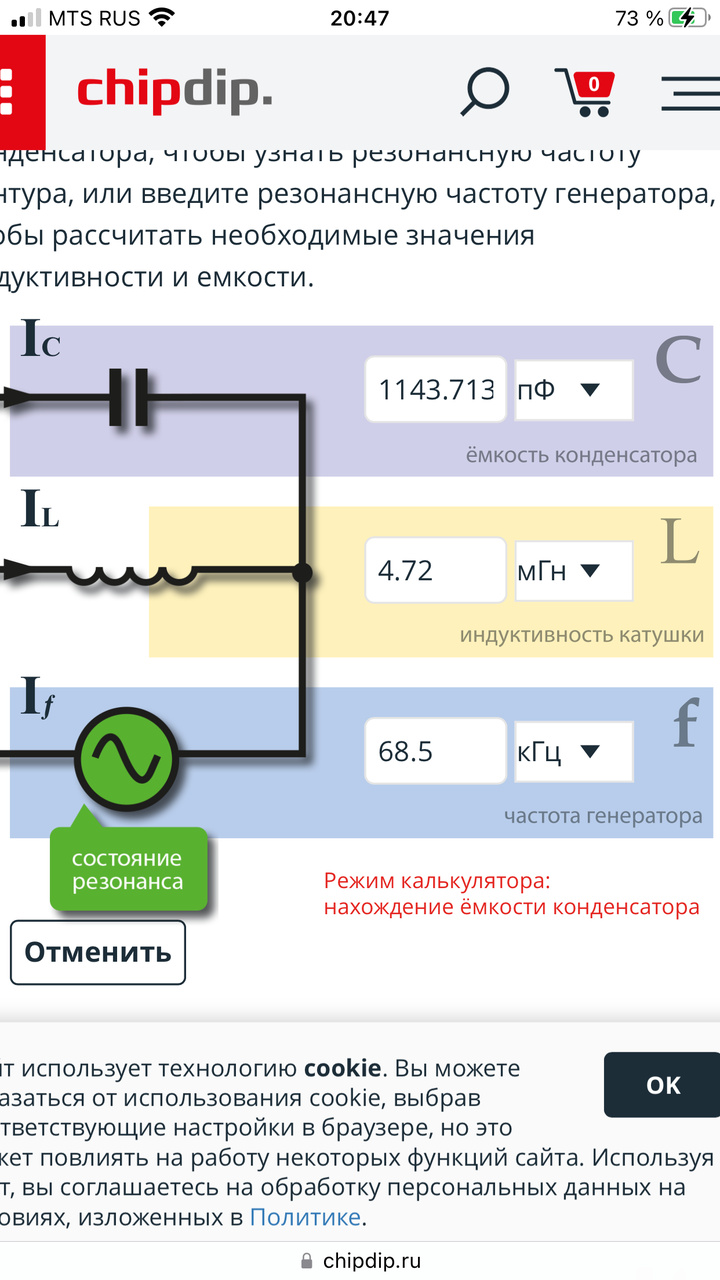

А как рассчитать что бы сделать все правильно для моего местоположения? На ту плату что продают китайцы надо наверное питание подать что бы работала
Рассчитать можно в сети на он-лайн калькуляторе, их полно.
Набираете поиск - рассчет колебательного контура, и полный вперед.
Для расчета необходимо знать параметры катушки и конденсатора ( частота у нас известна).
От местоположения это все никак не зависит.
Либо прием будет, либо нет.
Данная штука на фото - это приемник сигнала dcf.
Для "наших целей" питание на него не надо.
Желательно только укоротить провода между катушкой и конденсатором ( а плату можно удалить, чтоб не мешалась ).
Но вообще желательно проверить параметры катушки и конденсатора прибором и потом рассчитать.
Китайцы могут "от балды" намотать и что нибудь припаять вместо конденсатора и тогда работать это естественно не будет

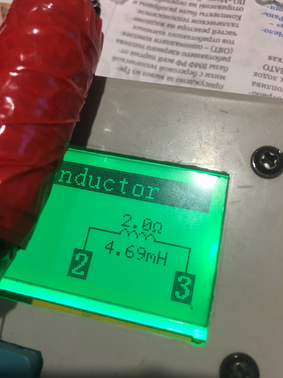

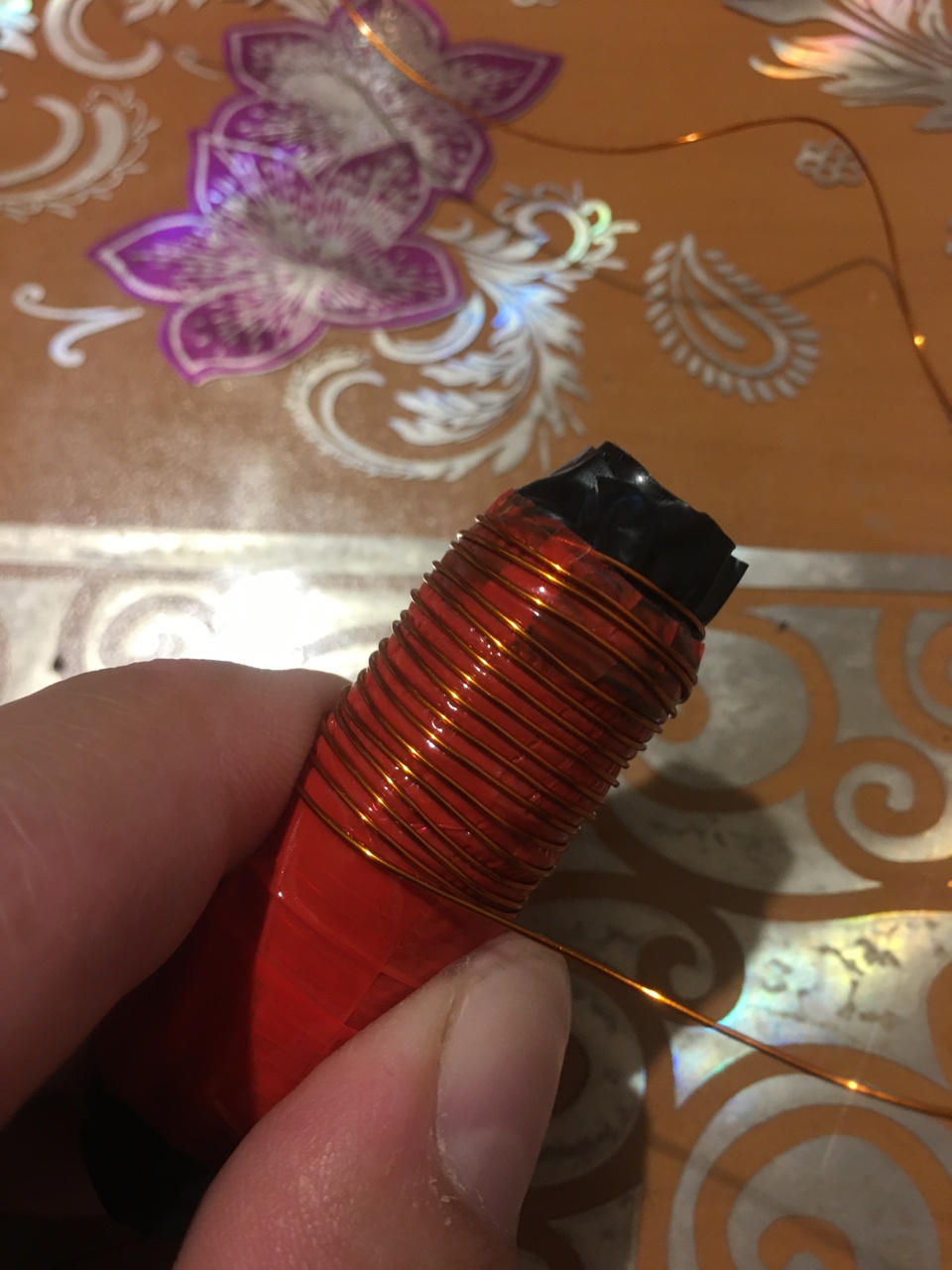

Это легко все делается если у вас есть доступ хотя бы к LCR-T4 ESR метр. С его помощью можно измерить индуктивность и ёмкость конденсатора. Но я эту китайскую антенну потом совсем разобрал и из родного оставил только ферритовый стержень. На него намотал более толстый провод в лаковой изоляции. Десять проходов туда сюда с зазором в толщину провода. Получил большее, раза в три, значение индуктивности. Подобрал конденсатор. Получил уверенный прием, с немецкой вышки, в автоматическом режиме, каждую ночь. На фото стоит частота китайской вышки у немецкой 77.5 . Питание никакое не нужно, плату можно совсем убрать.
ID:	3882328   Нажмите на изображение для увеличения
ID:	3882329   Нажмите на изображение для увеличения

Помогите мне пожалуйста разобраться с этим колебательным контуром. ТОЭ изучал 20 лет назад и уже все забылось. Имеется эта китайская антенная, на ней толщина провода 0,3 мм, есть ещё эмаль провод от катушки из домофонного ключа, там толщина 0,1 мм. Конденсатор я в магазине могу купить, выбор есть. Чем более толстый провод будет лучше? Если использовать китайскую антенну то ее лучше перемотать? В зависимости от того как намотать меняется индуктивность? Как рассчитать индуктивность катушки? Калькуляторы смотрел, там однослойные катушки и диаметр стержня, а тут не круглый ферритовый стержень. Из приборов есть только мультиметр.
Зная индуктивность и частоту можно рассчитать ёмкость конденсатора.
