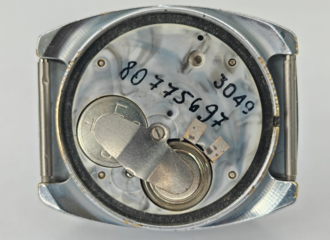

Тогда есть маленький секрет. У минусовой лапки с завода идет кусочек клейкой ленты сбоку, на ножке. Там может разряжаться один из элементов питания, при носке периодически касаясь плюсовым корпусом на контакт. Частая проблема. Ну и крышка. Общий контакт (на винтике) можно заизолировать от крышки.
Общий контакт прижимной лапки я заизолировал кусочком изоленты сразу. А вот на счет минусовой лапки не совсем понял Андрей. Можно чуточку более подробно.

Где он припаивается он из круглого становится прямоугольным, ножка. Вот её тоже надо заизолировать в версиях до 1978 года.
Заизолировал место припоя лапки кусочком изоленты. И заодно вырезал под маску капроновую подкладку.
На передней прижимной пластине ЖКИ один из четырех крепежных винтиков проворачивался в холостую. Застопорил и поджал его с помощью кусочка веревочки пропущенной в отверстие.
Поставил новые элементы и наверное часы этот месяцок отношу, послежу непосредственно за ходом и что теперь будет с потреблением.

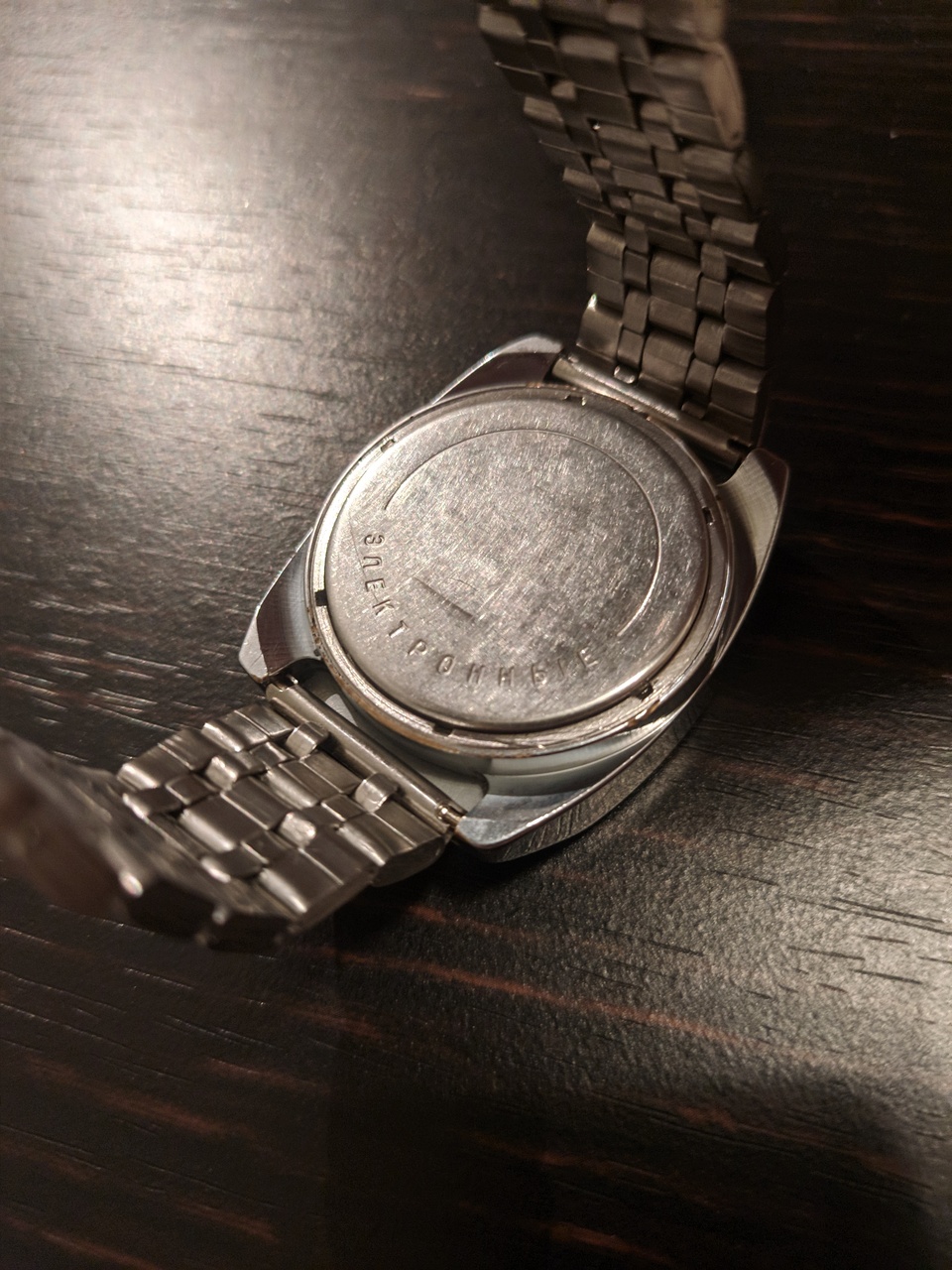

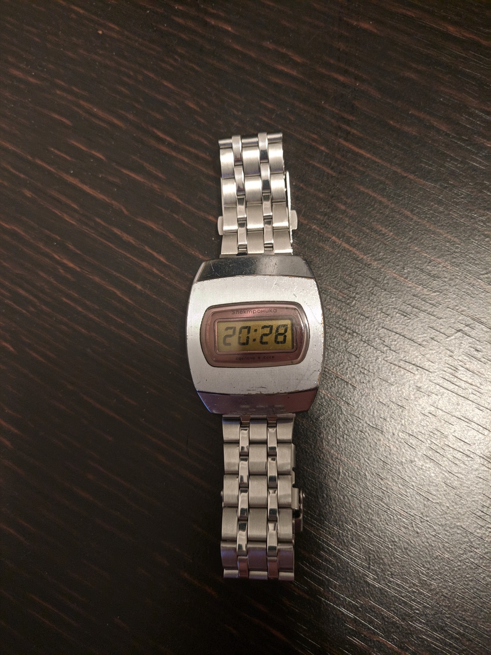

Уважаемые форумчане, подскажите по датировке какого года аппарат?
Точность хода радует и в светлую погоду носить приятно.
"ЭЛЕКТРОННЫЕ" и Маска сливового цвета мне очень нравится, но непонятно одно, как ОТК пропустил темные надписи на маске на темном фоне? Мб какие то заминки на производстве, брак и т.п?

Сентябрь 1978 года, однако.

Два с половиной месяца - элементы живые, просадки сегментов не наблюдается. Точность в норме.
Как есть причиной была минусовая лапка. Технический косячок, скрытая мелочь о которой и не догадаешся даже.
Спасибо Андрею за подсказку.

ОТК к дизайну не имеет никакого отношения.

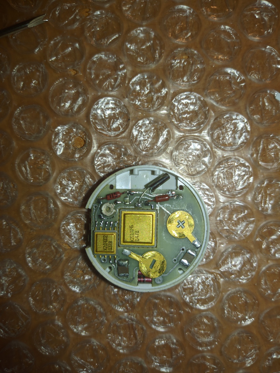

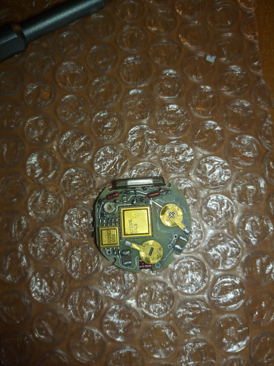

Пришла пора перепаивать кварц на двух своих кирпичиках.
Заодно поменял кварц на 206 и 206 Литий.
Перепаивать кварц нравится, это не сложно. Бочонки кварца 2x6 подходят хоть для 202 модели, хоть для 55. Остаётся проверить точность и добить ее до приемлемых для меня значений подстроечником.
Единственное не решаюсь пока менять кварц на электронике 1 терминатор, там раз в месяц подвожу на минуту вперёд.

Чем больше кварц тем он точнее работает. Менять кварцы как батарейки хм. А можно просто найти неисправность.

Кварцы (особенно крупные типа "лодочка") деградируют со временем - частота постепенно (иногда резко) едет в плюс, также может снижаться добротность.
