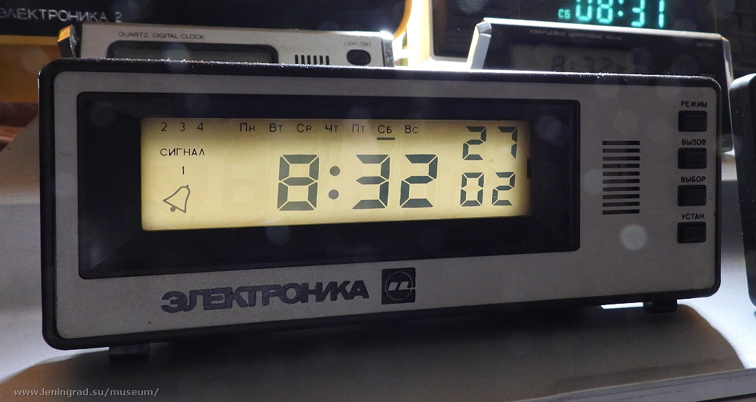

Не в ту тему всё свернуло, я же про то говорил что часы электронные могут сохранять точность годами без интернета
Цифровая настройка рулит. В этих часах можно выставить уход в сутки до 0.1с. Батареек хватает лет на 5-7. Там возникает другая проблема - они начинают течь года через четыре, а по внешнему виду часов не скажешь, что уже потекли.

Эти 3 пользователей сказали Спасибо! Sergei Frolov за это сообщение:
max-73 (31.07.2025), Pachoche (31.07.2025), siealex (31.07.2025)

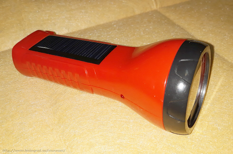

Что касается "вечных часов", я в 2019-м году сделал из фонарика часы на солнечной батарее. Ходят уже шесть лет. Положил их на подоконник, вспомнинаю про них раз в год примерно посмотреть, как они там.
ID:	3872674   Нажмите на изображение для увеличения
