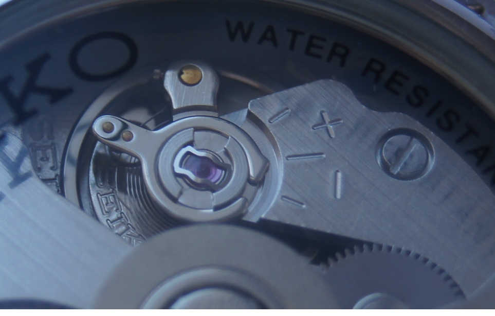

Не так давно зафиксировал показанья и сегодня путём нехитрых вычислений выяснил, что часы бегут в среднем на ~23 секунды в сутки, что на мой взгляд довольно существенно. При этом отрегулированы они в глубокий минус. Может поэтому цена невысокая. Просто распродают то, что уже невозможно отрегулировать.
Так вот.
Где-то здесь на форуме проскакивало в каком положении часы имеют наибольшее отклонение хода. Думаю можно добится минимального убегания.
Но в каком положении оставлять на ночь?

мне кажется, что на середине стоят настройки.

Да, посередине, указателем является выступ, а не разрез

Конечно по середине, как я не въехал?
Но всё равно перед походом в мастерскую хотелось бы с разными положениями поэксперементировать. Судя по тому как народ активно молчит придётся произвезти серию испытаний.
