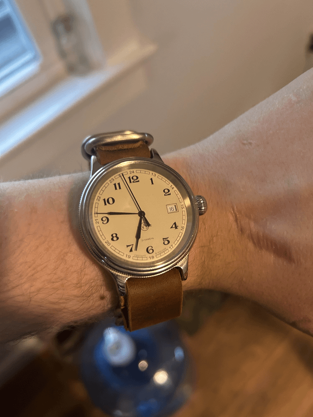

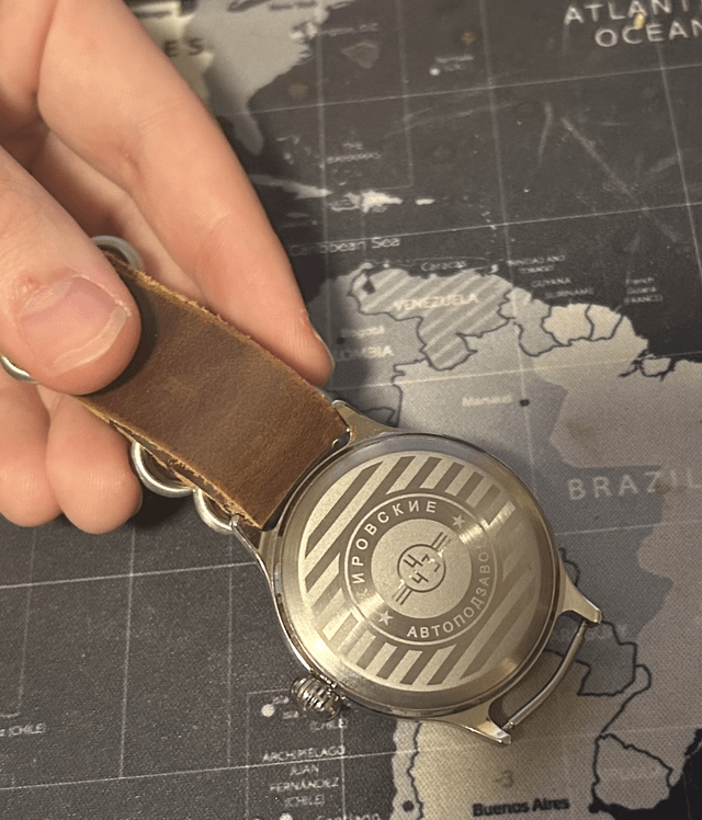

Есть мнение, что востоковская задняя крышка с вклеенным стеклом пропускает воду по периметру стекла. Т.е. сама такая технология не але изначально. По запотеваемости серии Ретро, включая и 58, и 54, есть отзывы на маркетплейсах.
Как вариант - носить часы на кожаном ремне нато/зулу, чтобы корпус слабо контактировал с рукой.
Сильно вряд ли, ибо есть минимум по паре крышек для Амфибий от Меранома и КомКома, они легко держат 200 м.

Думаю, стекло там впрессовано, а не вклеено
