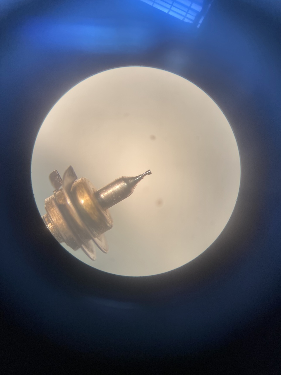

Досталась сегодня очень странная Весна-кварц. На корпусе указан механизм 59206, внутри же какое-то полукустарное чудовище - к базе от камертонного механизма 118202 приделан шаговый двигатель от Весны 59206Н. Даже рычаг сброса секундной стрелки на месте и действует как в 118202. Плата - отдельная история, на ней микроскопический шестилапый чип а-ля Слава 3056, кварц лодочкой и куча дискретных транзисторов. Что это за механизм?
А теперь проблема. Цапфа первого промежуточного колеса (сразу после ШД) со стороны платины отрезана на уровне камня почти полностью, от прикосновения пальцами она отвалилась. Разбираю ШД - на роторе в точности то же самое со стороны пластикового триба, но в меньшей степени, цапфа ещё держится. С противоположной стороны цапфы абсолютно целы. Как такое могло произойти (и почему только с одной стороны)?
На промежуточном колесе пришлось хитрым способом припаять фрагмент оси от чего-то механического с аналогичной цапфой, на роторе - запаять припоем выемку в оси и поставить вместо камня латунную втулку немного выше исходного положения камня. Механизм в итоге запустился.

Проблема не такая редкая как кажется. Многолетняя работа без смазки.
Вот колесо от будильника Слава. Та же история. Одна цапфа идеальная, а вторая как иголка.

На механике я ещё понимаю, большая нагрузка со стороны триба. Но как такое могло произойти на кварце, ещё и с противоположной стороны от триба?
Нет тут ничего удивительного. Вот Вам "Маяк". Верхняя цапфа как новая, нижняя - в хлам. Масло деградировало до твердого стеклообразного состояния. Это очень часто бывает...

У весны было по-другому? Кинематика от 118202, а схема и шаговый двигатель свои.
Было, потом они выпустили 59206Н - полностью новый механизм с таким же ШД. Что интересно, у этой версии на плате появился задел под будильник, но будильник они так и не сделали.
Сообщение от Lentyay Посмотреть сообщение
Жесть какая... и это похоже на Янтарь, а не на Маяк.
Да, Это "Янтарь"! Когда писал, про "Маяк" думал.
