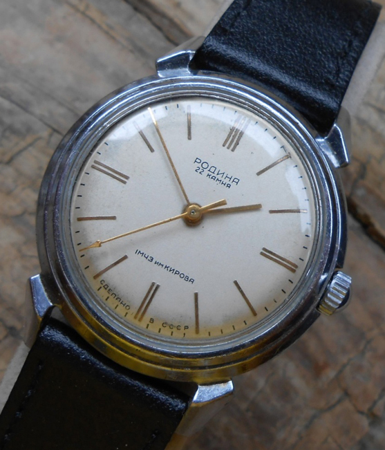

Добрый день.
Если кто то разбирался со стрелками в часах родина, просьба немного просветить...
Как я понял есть 4 вида используемых стрелок...
1. Тоненькие, прямые (Батон)

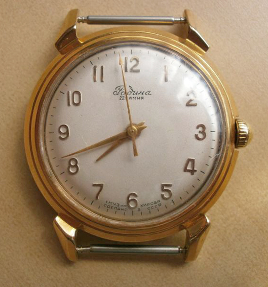

2. Дофин объемные (смотрю по фото они всегда как новые... это новодел или действительно такие использовались?)

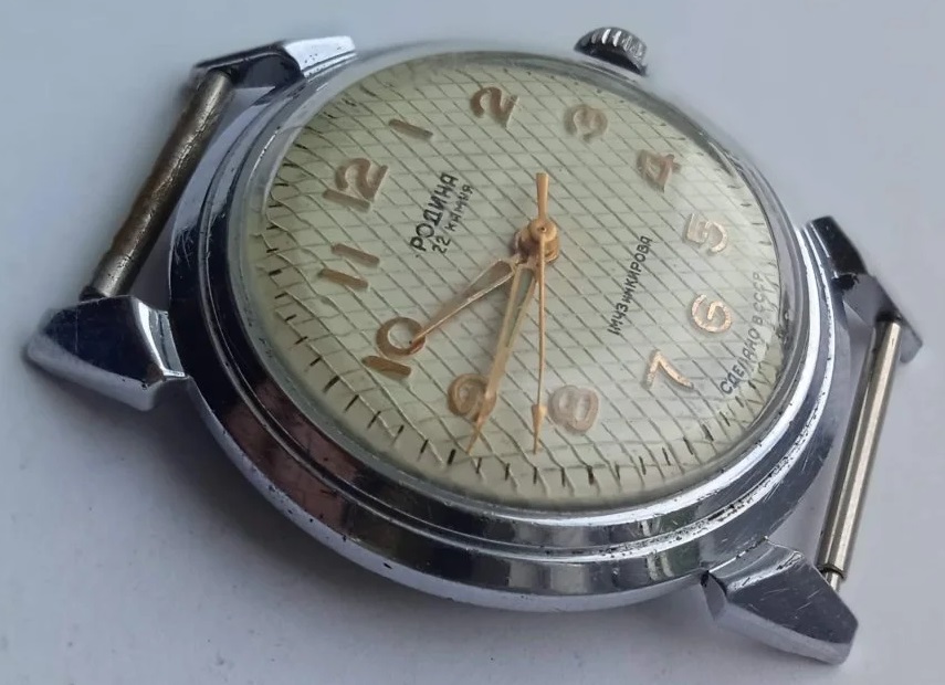

3.Альфа, если не ошибаюсь в типе... плоская... минутная загнута вниз к циферблату, т.к. циферблат тоже изогнут

Есть ли какое то соответствие стрелок с дизайном циферблатов?
Если я правильно понял, то...
тип 1 идет с циферблатами, где длинные узкие метки, либо метки-насечки
тип 2 ... имеет ли место быть на самом деле или нет??? сами стрелки красивые... мне нравятся больше других, НО минутная не доходит до разметки.
тип 3 такие стрелки по идее должны быть везде, кроме тех исполнений, где есть светомасса и где узкие длинные метки
тип 4 соответственно везде, где на цифире есть светомасса
Секундная стрелка как я понял одинаковая везде, но есть двух видов... с красным (крашеным) наконечником и с некрашеным.

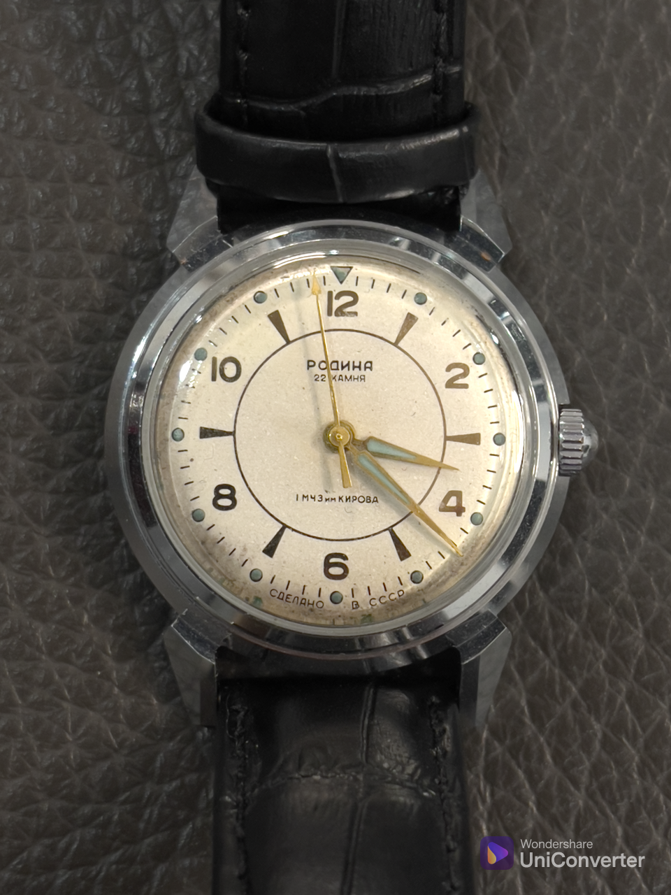

Так же есть вопрос по циферблату с мешка... это новодел или оригинал? Выглядит слишком новым и по моему не изогнут...
Вчера приобрел...

Сообщение от Ivscherbakov Посмотреть сообщение
Новодел. Кстати, на приведённом вами фото №3, тоже новодел.
Вчера приобрел...
Стрелки должны быть без светомассы, согласно вашей же классификации.
Да, ставились на большое количество оформлений, особенно Poljot 22 jewels.

Механизм в часах, которые вы вчера приобрели это сборная солянка на базе полёта 2408. На Родину механизм ставился с противоударным балансом.
