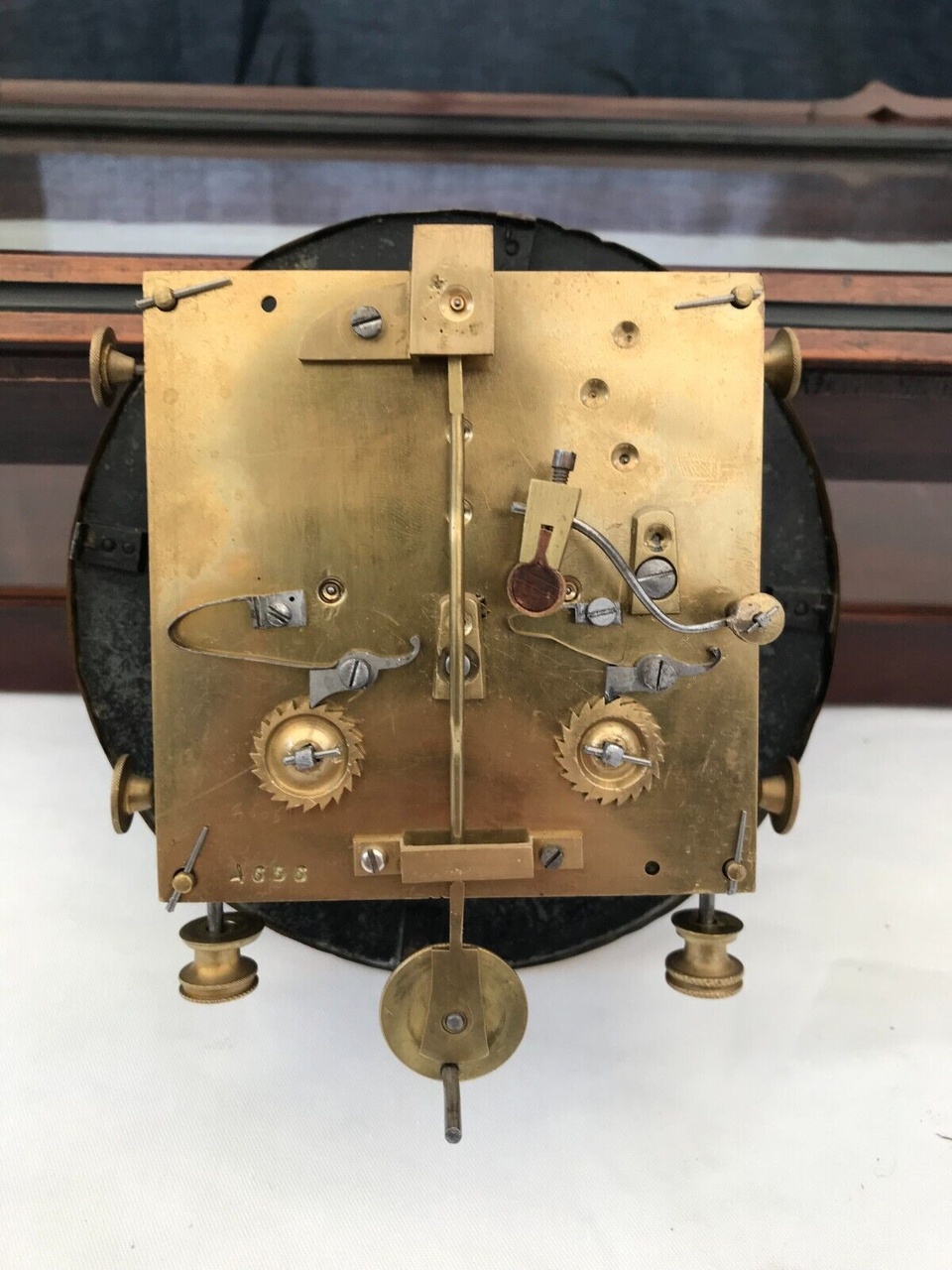

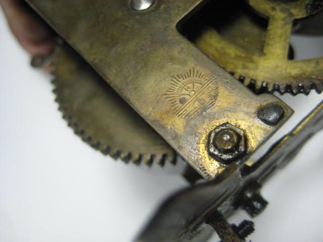

А вот ещё механизм который хотелось бы определить и попробовать восстановить... Я уже делал наброски чертежи из бумаги и приклеивал на плату, а потом вырезал рычаги из пивной банки, потом вырезал рычаги отрывками из жести для того чтобы можно было регулировать углы путём спайки, никак не могу найти похожий механизм с храповиками на задней плате... кроме французов...
ФотоНажмите на изображение для увеличения
Что это за модель, Какая фирма? Заранее всем спасибо!

подскажите пожалуйста, какие механизмы были раньше с храповиками на задней плате ? спасибо
  #3726
Старый 16.07.2025, 08:57
Аватар для TatynaS
TatynaS TatynaS на форуме
Регистрация: 31.05.2015
Сообщений: 4,470
Сказал(а) спасибо: 5,060
Поблагодарили 7,811 раз(а) в 3,274 сообщениях
Сообщение от puling Посмотреть сообщение
Здравствуйте!
Австрийские были...

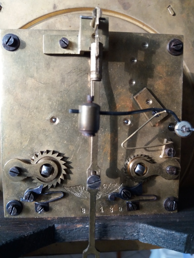

Среди немцев вспомнила Mauthe и Thomas Haller:
ID:	3867409 Нажмите на изображение для увеличения

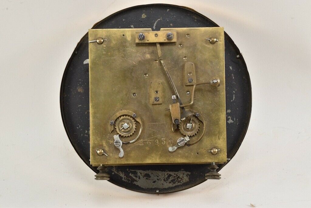

P.S. Ещё нашла у фирм Furderer, Muller-Schlenker и FWU:
ID:	3867412 Нажмите на изображение для увеличения

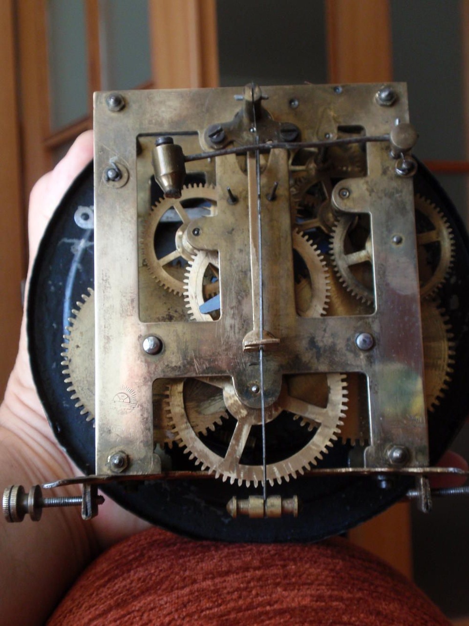

были у Kienzle (немецкий и австрийский филиалы):
ID:	3867417 Нажмите на изображение для увеличения

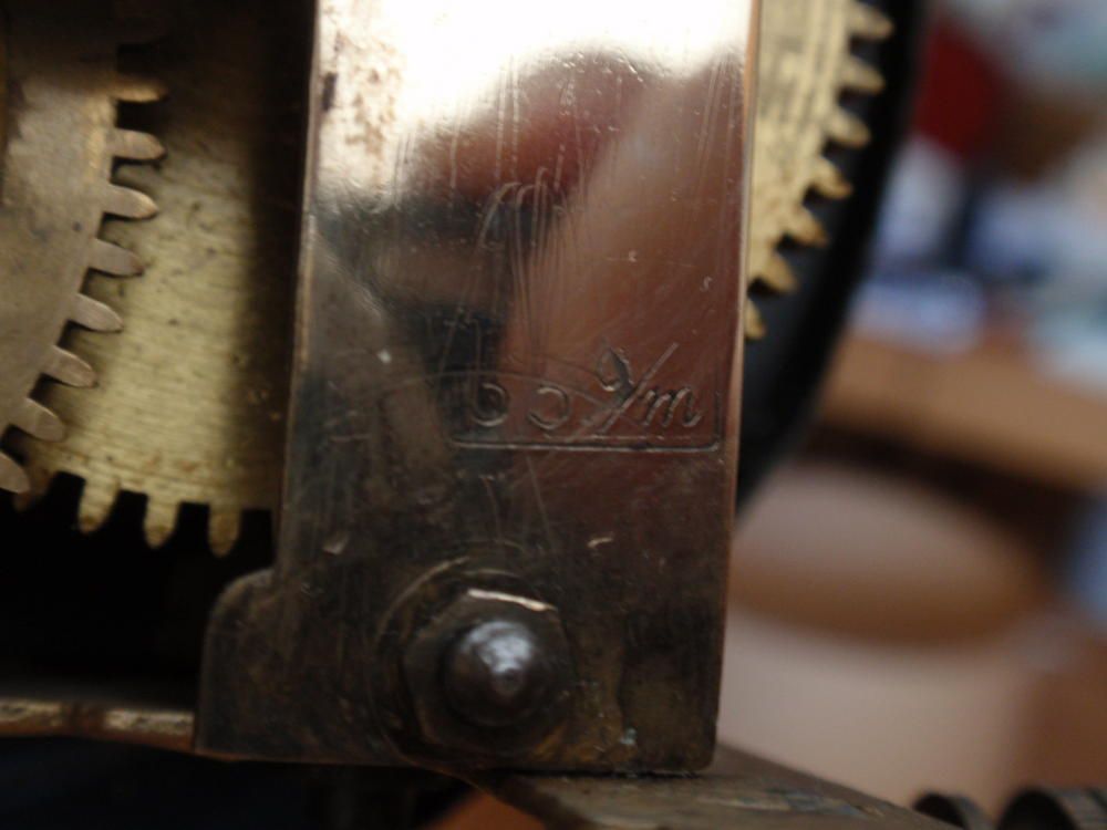

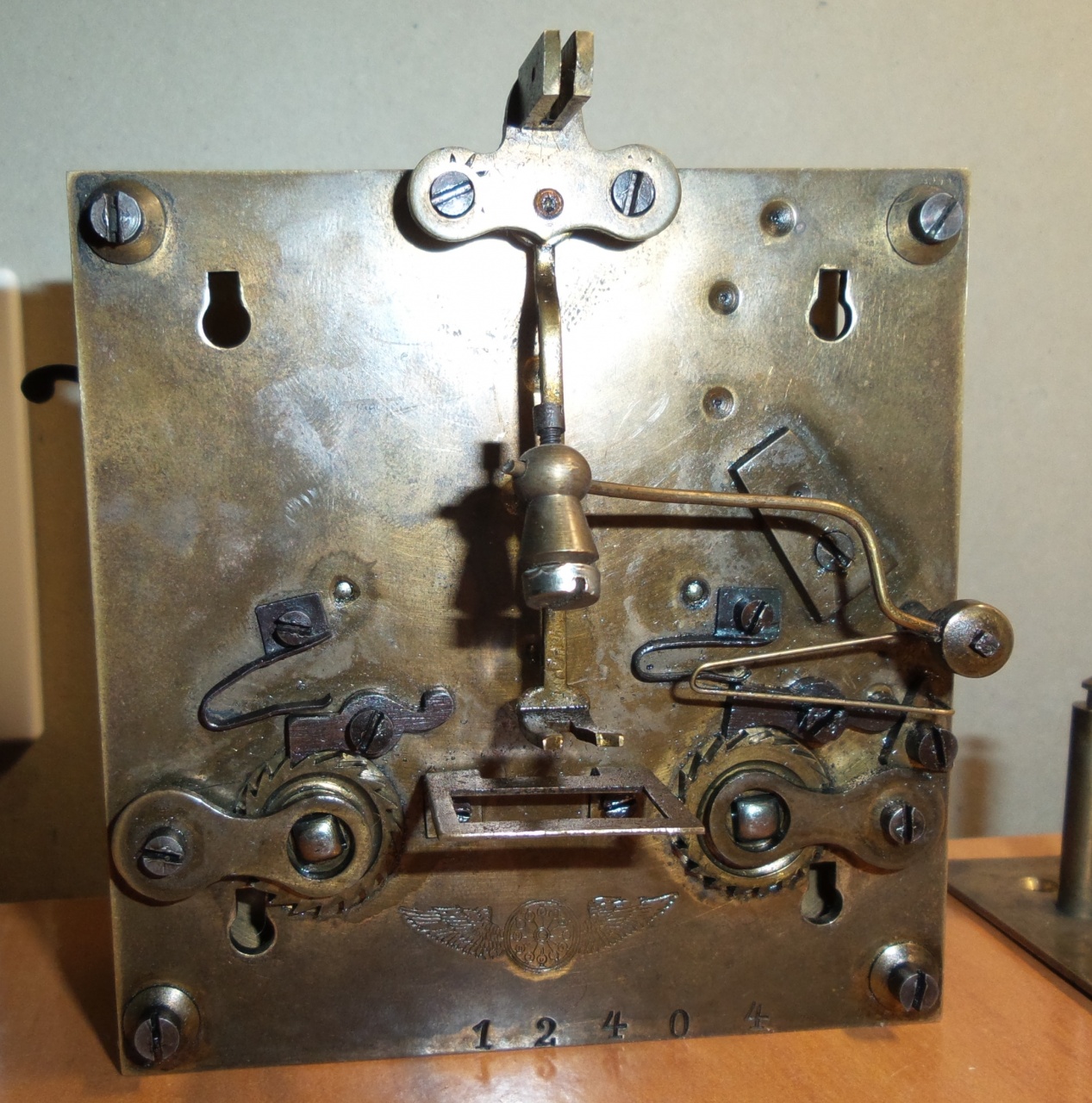

Татьяна, здравствуйте!
У этого механизма очень характерная форма моста оси анкера, точно такая мне встречалась, но не могу вспомнить на каком механизме... И надпись 35 с/m внизу тоже.
------- ДОБАВЛЕНО ЧЕРЕЗ 19 МИН --------
А, все, нашел ) Это Thomas Ernst Haller, и анкерный мост их и "35 c/m" в прямоугольной рамке тоже их обозначение и даже пружины трещеток и собачки такие же по форме.
Олег, согласна на 100%, что такая мелкая косвенная улика как "написание длины маятника" может вывести на верный след))

спасибо олегу за 4 фото , увидев первое сразу узнал мой мехзм ...! ! ! а на 2 кензле халлер -такой у меня есть, леройка; цифер эмаль; стрелки общие; и к нему четвёртое фото вид спереди....а я хочу вид переда 1 ого фото .... очень хочу сравнить рычаги с моими черновиками ...не нашёл пакет с рычагами черновиками , делаю то одно то другое
