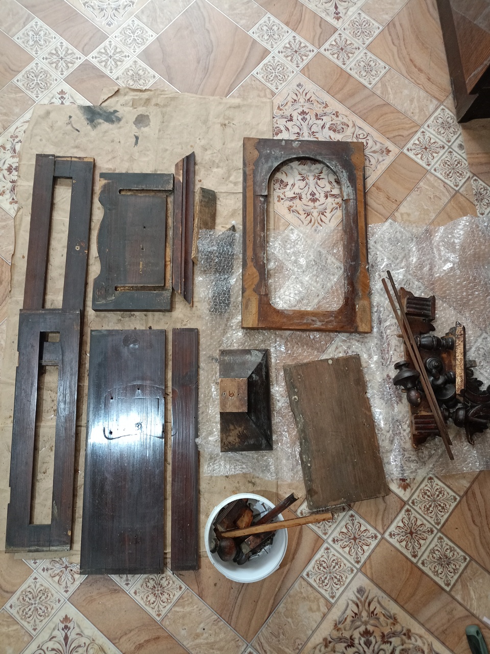

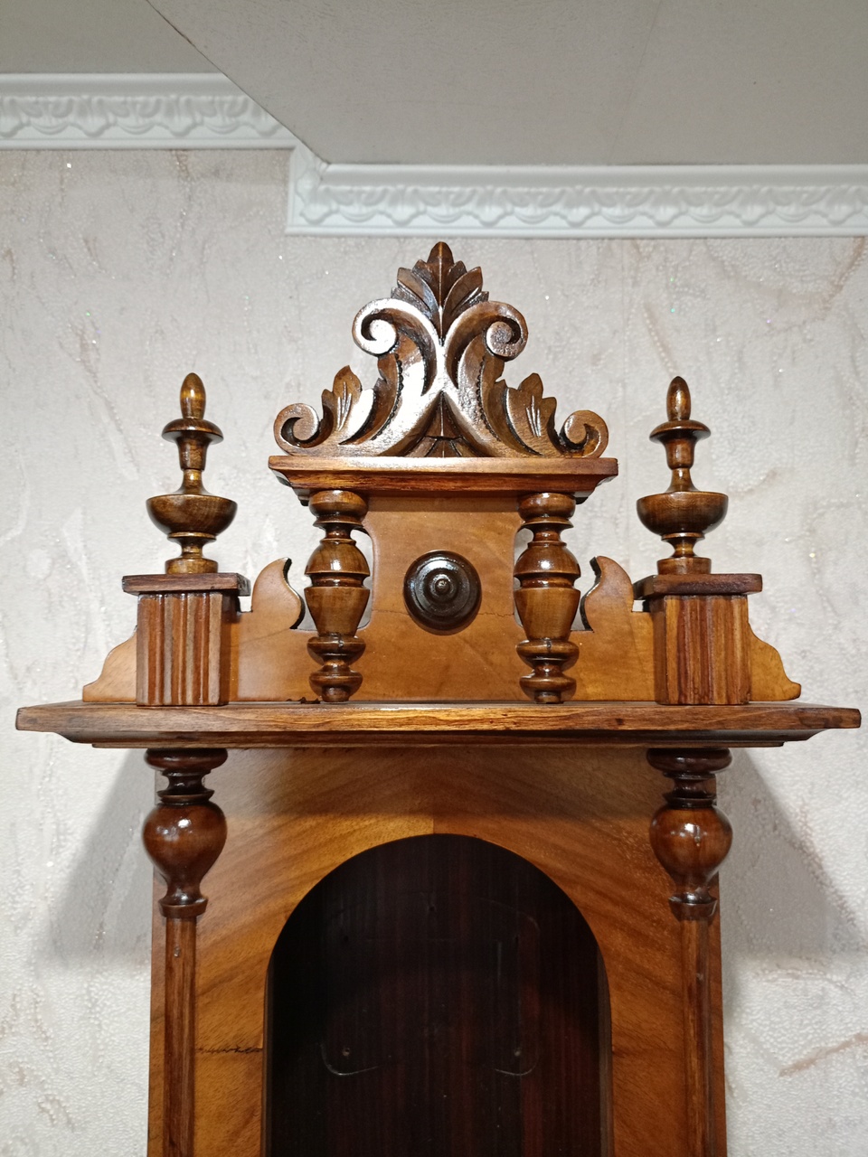

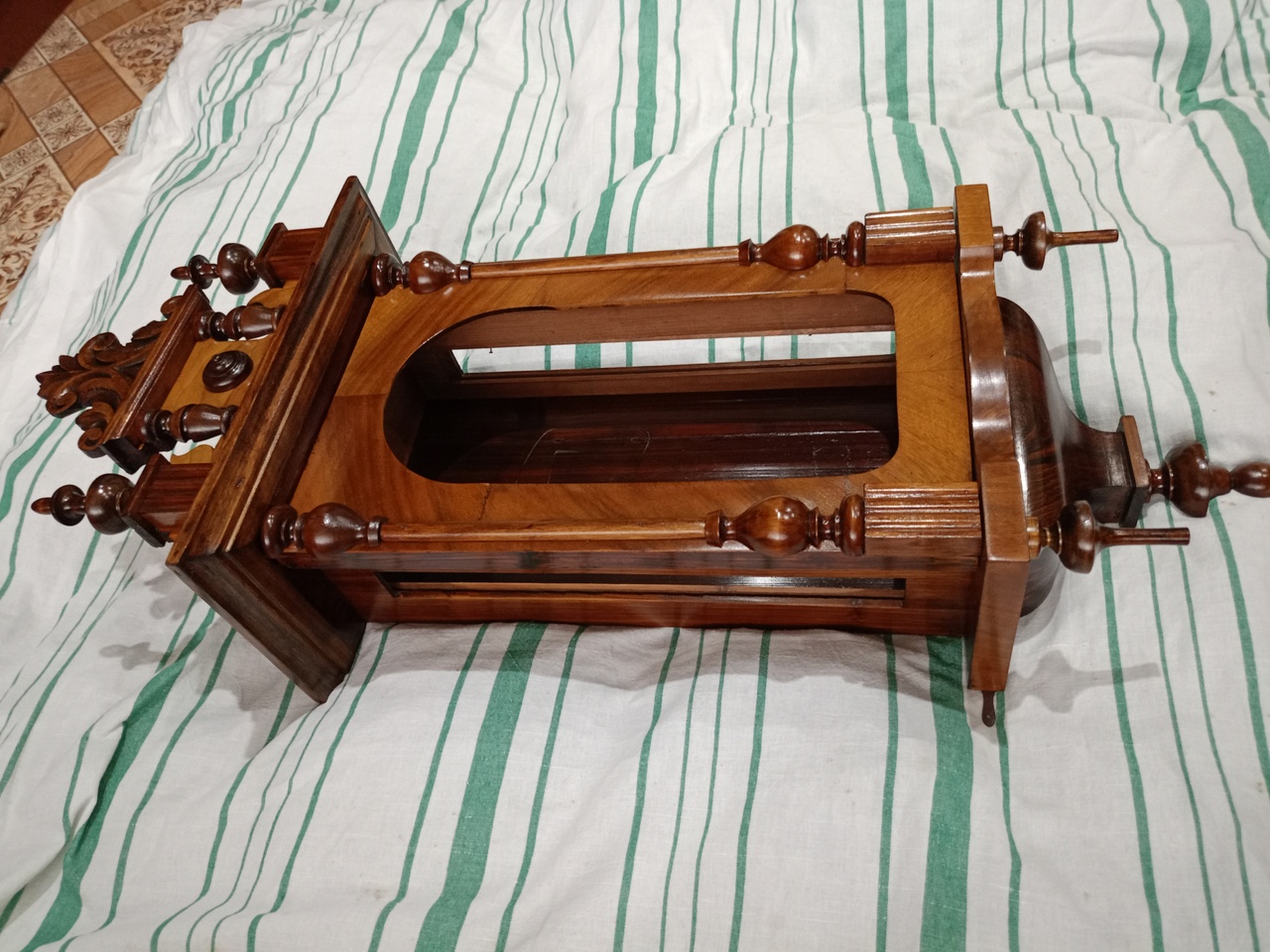

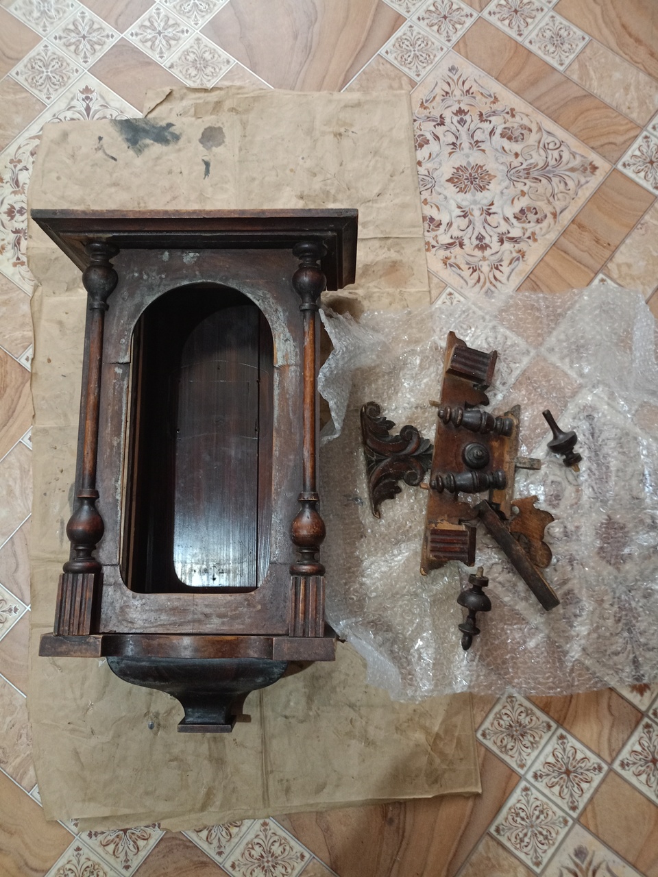

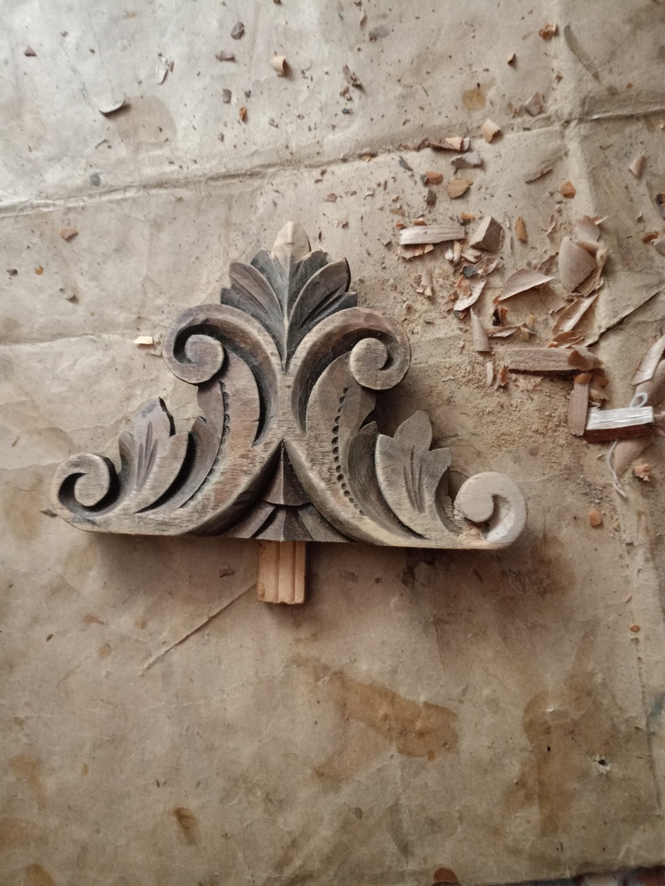

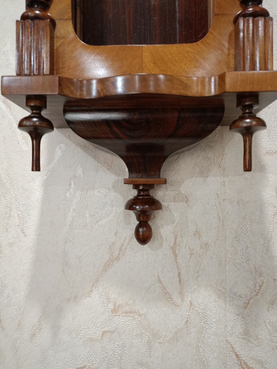

Реставрация корпуса. Полная переклеика на костный клей. Восполнение сколов шпона, недостающих точенок и т. д. Сохранен родной, старинный подмалевок на бороде и задней стенке. Незначительные следы бытования оставлены. Покрытие шеллак.

Миш, привет! Отличная работа, браво мастеру!!!
