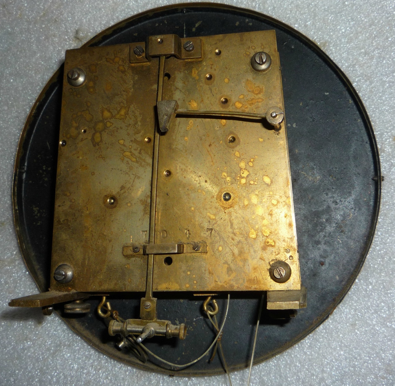

Вспомнила ещё одну фрайбуржскую фирму, у которой были 80 делений.
Это Fortuna (1877-1888), на нашем форуме о ней мало инфо, а вот на польском достаточно много.
Fortuna до недавнего времени была фирмой-фантомом, она существовала, но клейма её никто не видел и идентифицировать механизмы не получалось.
Благодаря труду и таланту нашего польского коллеги Yahagi удалось вытащить из мрака неизвестности этого производителя. Fortuna произвела на свет больше 45 тысяч механизмов. Когда она закрылась на её базе образовалась Borussia, а после Kappel.
Вот Fortuna с 80 делениями:

Добавлю Muller-Schlenker, у этой фирмы их мало (всего 4 штуки с близкими номерами). Пробная партия?

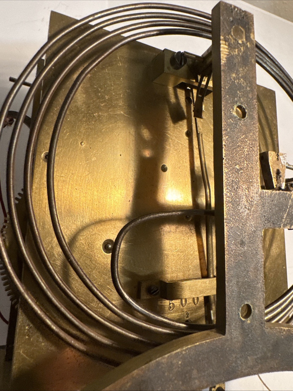

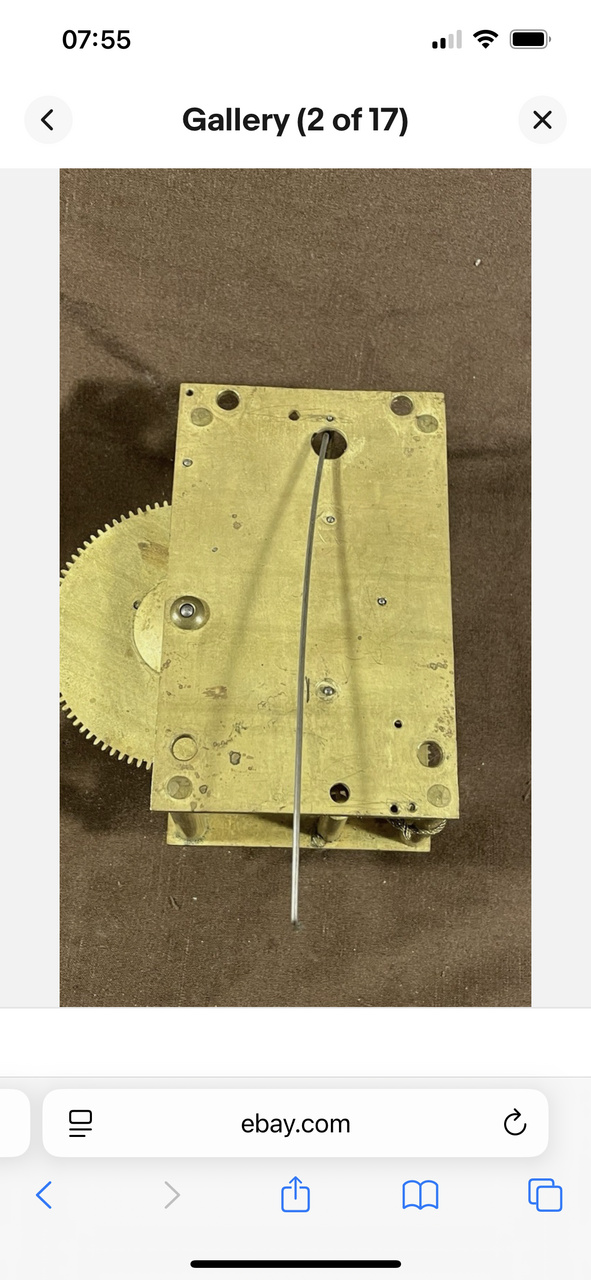

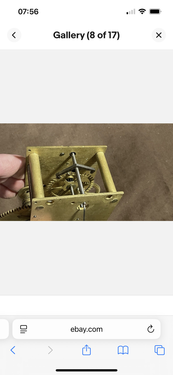

Ранний Endler с серийным номером 500 https://www.ebay.com/itm/35720820881...=&toolid=10050
