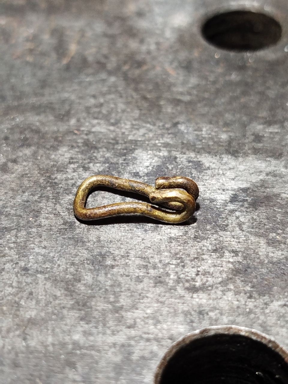

А что значит "велосипедные"?
Я обточил губку плоскогубцев под овал, идеальную рубку кусочков в длину наладил, цепочки для ходиков, и для напольных делаю шустро.
Только кисти пощады просят.
И проволока, использую 1.5 вместо 1.2, и 2.0 вместо 1.8.
Думаю фильеры всё же купить, протягивать проволоку.
Ходики отладил, идут на 700 грамм, бьют на 1400.

[quote="Gonsales;7261472"]А что значит "велосипедные"?
Условно называем цепи с таким звеном

Название, разумеется, чисто жаргонное, у велосипедов так называемые приводные цепи, они совершенно другой конструкции.
