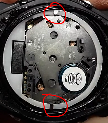

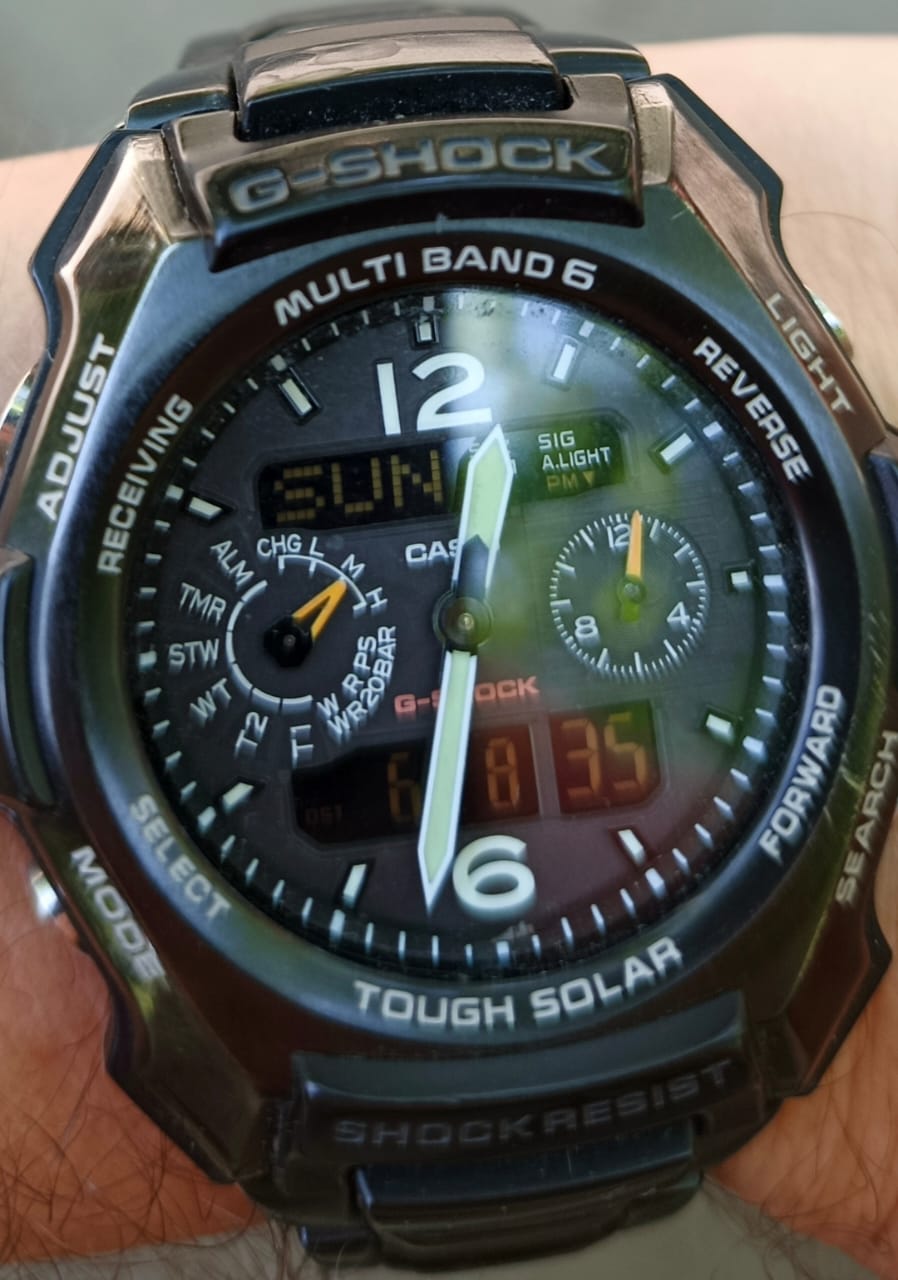

Что-то мои Шоки перестали заряжаться от солнца(, с родным акумом проработали больше 10 лет, заменил на CTL920 (Китай), как установил сразу показывать "М" стали, сколько на солнце не выставлял всё равно упали в ноль через месяц, если дать напряжение на аккум 7 вольт то снова работают пару недель но дальше "М" стрелка не идёт сколько бы они не лежали на солнце, или лед лампой. Может быть это из-за отломанного контакта (на скрине обведено красным)? Кстати синхронизируются почти каждое утро, короче всё работает кроме зарядки, сервисов рядом нет. Ещё такой момент-вчара положил на подоконник, солнце без облаков, часы пролежали около 3-х часов, когда взял их стрелка лежала на "L" как только занёс в комнату почти сразу вернулась на "M", как буд-то наоборот-разряжаются. Или это аккум такой (на нём вообще никакой маркировки нет), но ведь когда его "толкнёшь" часы пару недель работают, а от солнца не хотят (GW-2500BD-1A).

Отвалившийся контакт на скрине выше может быть причиной? За ожоги не переживайте, я перед тем как это делать по форуму "побегал")

Сообщение от Dikman 61Rus Посмотреть сообщение
Возможно это "земля" для задней крышки (для пищалки ?).

Сообщение от chnav Посмотреть сообщение
для пищалки
Звук, свет всё работает.
