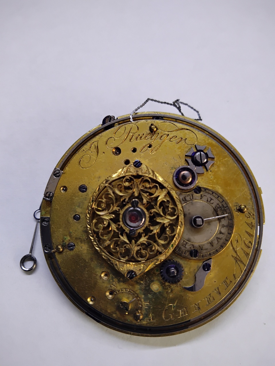

вопрос по вексельному колесу
Здравствуйте, как правильно рассчитать, модуль и количество зубъев на отсутствующем вексельном колесе такого механизма, если имеется только минутный триб и часовое колесо с осью вексельного колеса, примерно вроде понимаю как это сделать и ещё что это за механизм такой и как могли выглядеть такие часы так как корпуса у меня к ним нет?

Напишите точное количество зубьев триба и колеса, я посчитаю, это несложно
  #368
Старый 30.05.2025, 15:17
Аватар для Андрей Бабанин
Регистрация: 20.02.2005
Сообщений: 11,262
Сказал(а) спасибо: 4,343
Поблагодарили 34,293 раз(а) в 7,045 сообщениях
А, посчитал 10 и 32, значит 30 на 8

получается мне надо измерить диаметр от оси вексельного колеса до минутного триба и в этот диаметр вписать 30 зубъев ? модуль получается у всех колёс и триба должен быть одинаковый?

Кончики зубьев вексельного колеса будут на глубине примерно 2/3-3/4 глубины зубьев минутника и часового колеса, по форме зубья триба будут сходны с зубьями минутника, зубья полотна вексельного колеса - с зубьями часового колеса.
