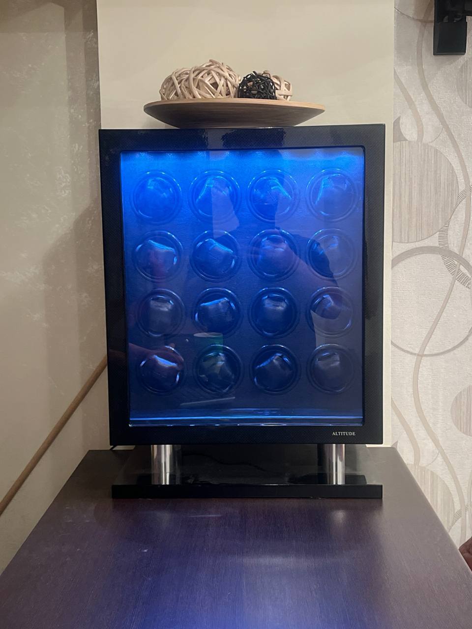

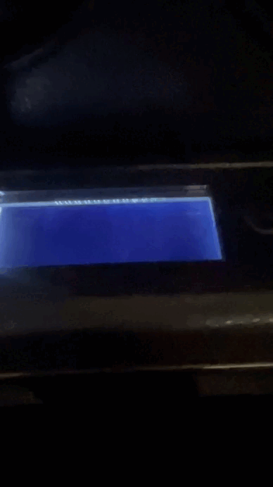

Уважаемые форумчане, нужна помощь в шкатулке с виндером на 16 часов, приобрел с рук данный экземпляр, без возможности проверки на месте и у продавца, по заверениям продавца все работало и крутилось, по приезду домой и включению обнаружилось, что горит светодиодная подсветка, экран с оборотами, линией и тп но при нажатии никаких действий не происходит, кнопки не реагируют.
Если в ручную сделать слегка обороты виндеров 15 из них мягко крутятся один с треском - возможно ли такое, что при одном не работающим виндере не работает вся система? (Мое предположение)

Да, такое возможно. Если в одном из двигателей короткое замыкание, то он и сам не будет вращаться и у всей системы заберет ток. Это как правило заметно, если нажимаешь включить этот двигатель, то экран немного тускнеет.
Везите в "Тайммувер сервис", там вам помогут с этой проблемой.

Блок питания родной ? Скорее всего выше правильно подсказали, но как вариант не родной БП может выдавать не то напряжение ( меньше) поэтому запуститься не получается .
