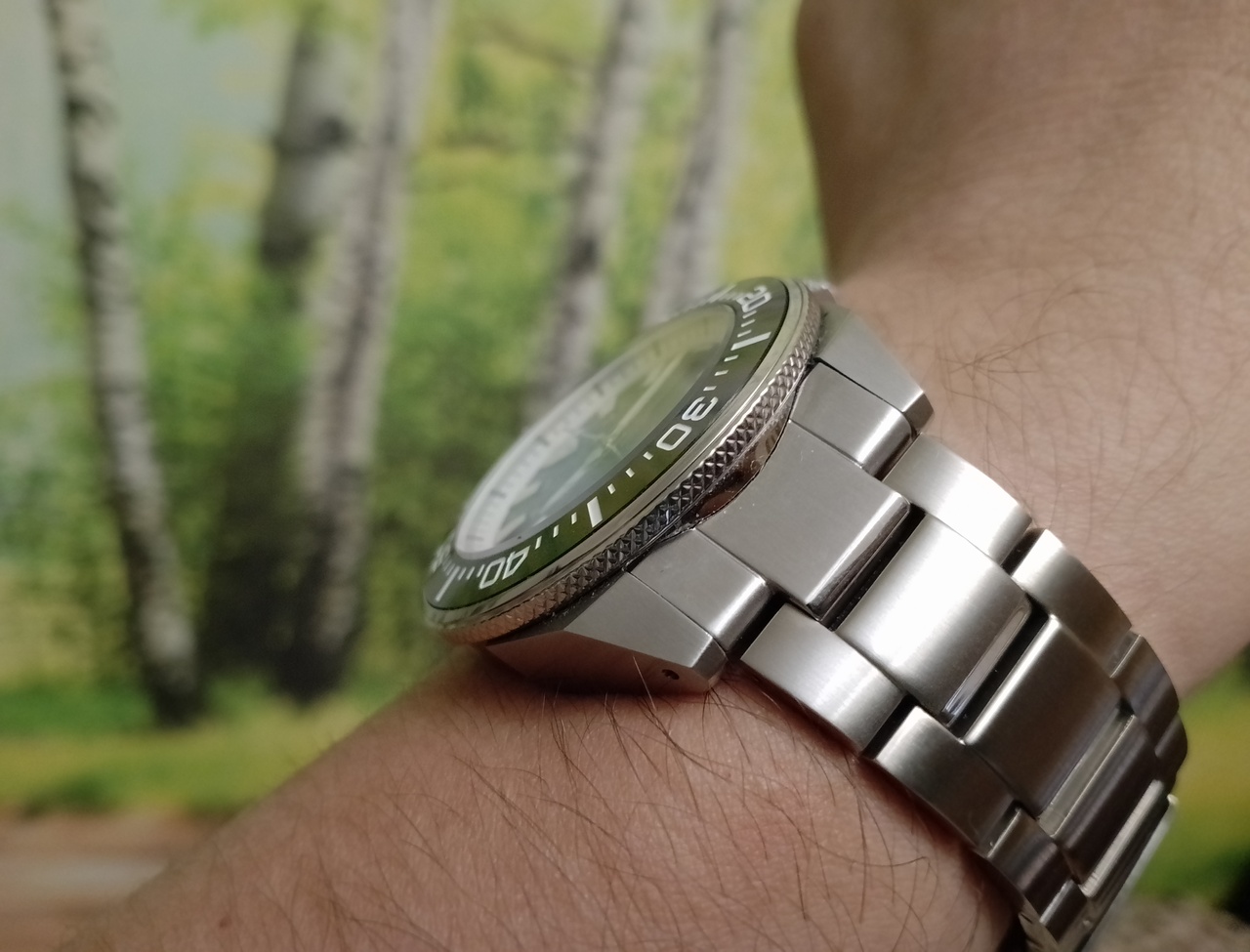

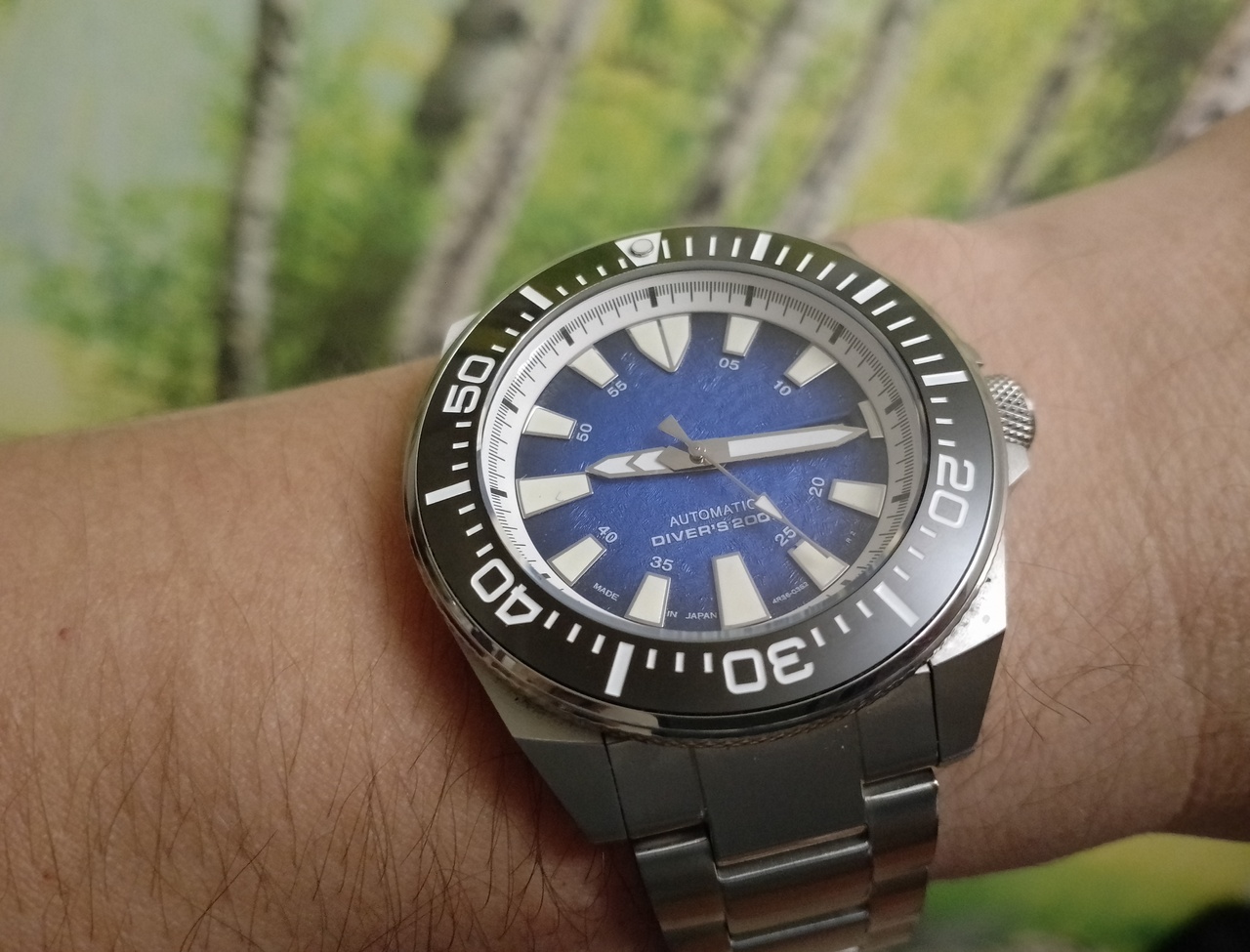

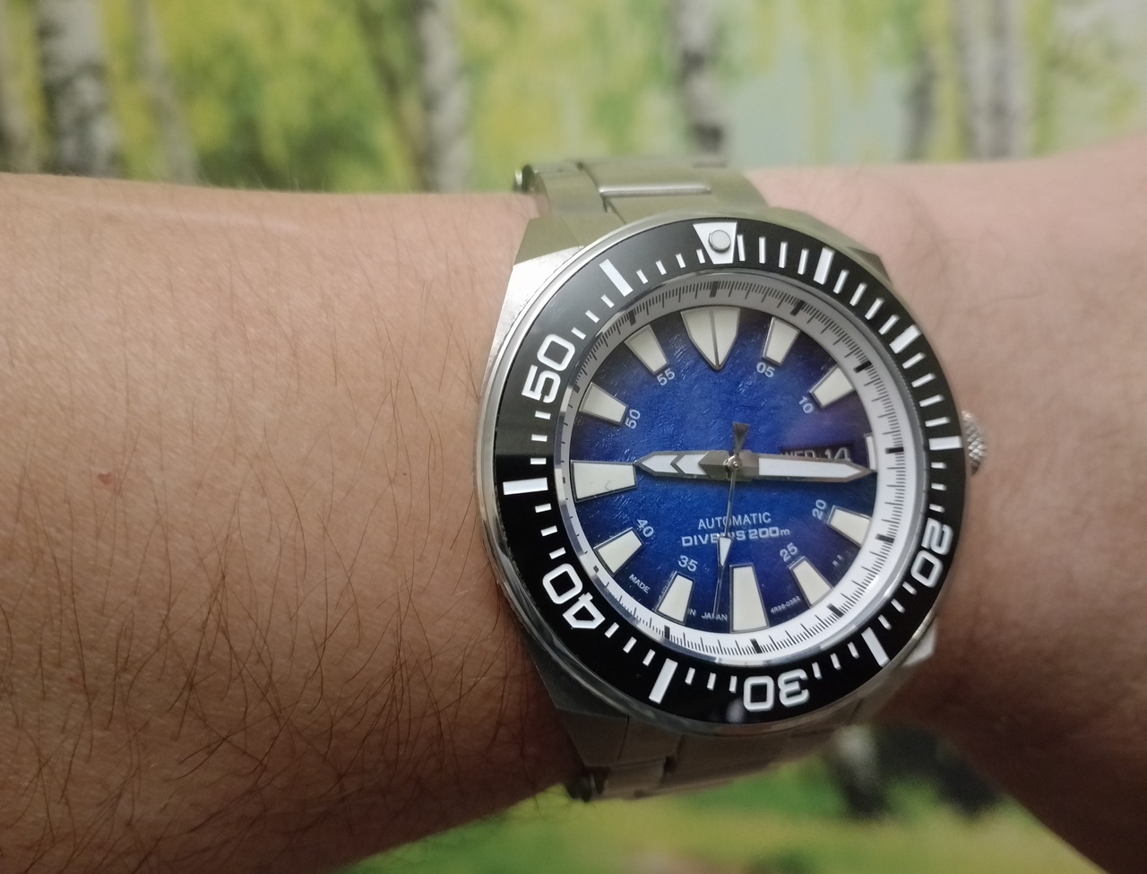

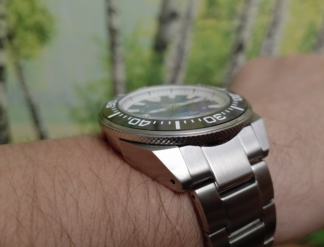

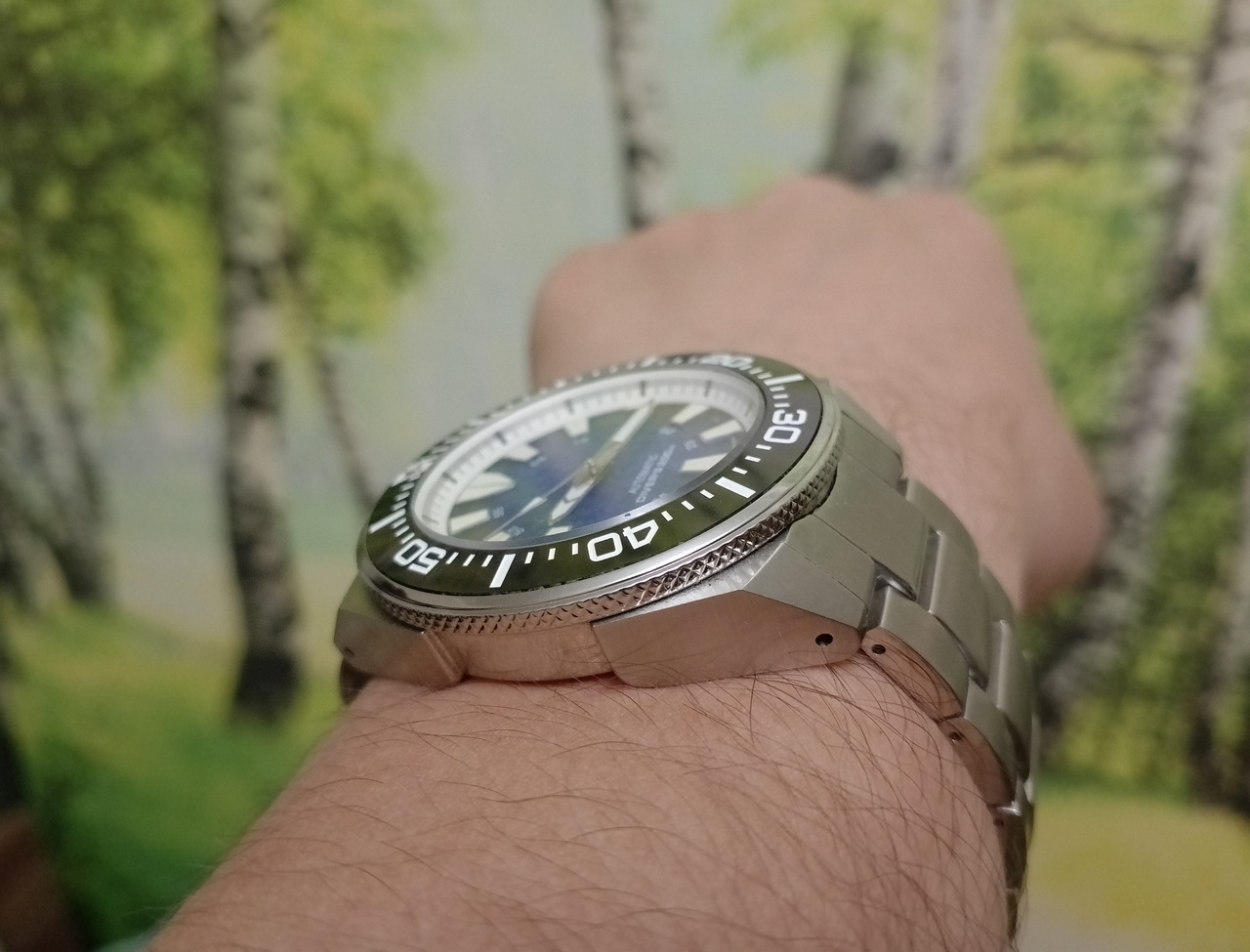

Пересадил новые часы на браслет. Смотрятся монументально, сидят очень удобно! Моща! 200 грамм стали!

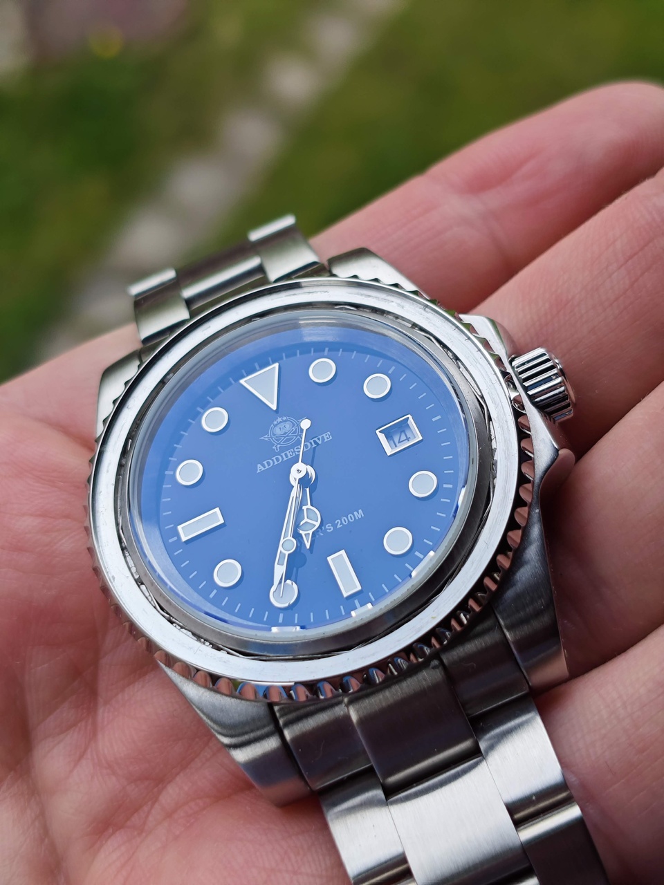

приспичило меня поменять вставку в субмаринерах от addiesdive
но лезть внутрь и выдавливать стекло не хочу (не сапфир кстати)
Я видел на ютубе ролики как у подобных часов (пагани в частности) снимают вставку замачиванием в каком то ацетоне или grip solvent.
Или это может как то повредить часам? никто не пробовал?
У меня есть Спирт изопропиловый, зачем покупал - не помню)))
он не подойдет?

См пункт 4.
Кульбит с разбором нужен в том случае ,когда хочется сохранить в идеале вставку,которая идет с краской по индексам или люминисцентной краской по индексам.Не растворить краску..
Если старая вставка уже не нужна на будущее,или вставка иного плана (без краски) можно и вымачивать ее.
В часах ниче не испортится.
Линза тоже вряд ли отвалится.Она снимается сильным нагревом зажигалкой.

Сообщение от Hong Kong Посмотреть сообщение
См пункт 4.
отчитываюсь, может кому то пригодится.
замочил на 30 минут в жидкости zinger aceton free для снятия лака))
достал, тронул зубочисткой, вставка сразу снялась. Клей очень мягкий, снимается отлично.
новую вставку пока только приложил.

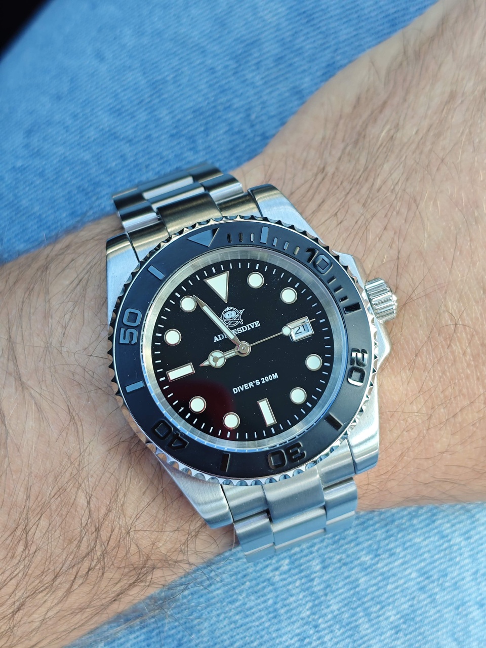

а раньше было так
