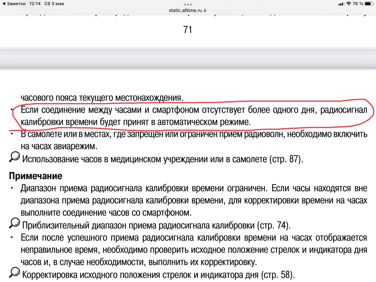

Ничего не понимаю с этими сопряжениями и условиями для автоматического приема сигнала вышки.
Если не снести сопряжения, то как тогда выполняется написанное на первом фото выдержки из инструкции??
В общем, все посносил и в часах и в приложении. Пояс часовой был автоматом после сопряжения изначального в часах установлен третий, то есть Москва, что не подходит. Поставил второй Афины и перевел на DST. Пр идее теперь должно ловится все автоматом.
А вопрос так и остался открытым про то, как может быть так, что часы могут без всяких манипуляций с ними блютузом время ловить, и при отсутствии связи с телефоном долгим начать вышку ловить? При наличии информации о сопряжении в мозгах часов, как я понимаю и на практике это видно - не выходит загнать нажатием кнопки часы в режим принудительного приема вышки - стрелка в такое положение никак не становится, а становится упорно рядышком в позицию связи с телефоном. То есть или или. Я так это вижу. Но в инструкции не совсем так. Что я не понимаю?
Жизнь прекрасна!
