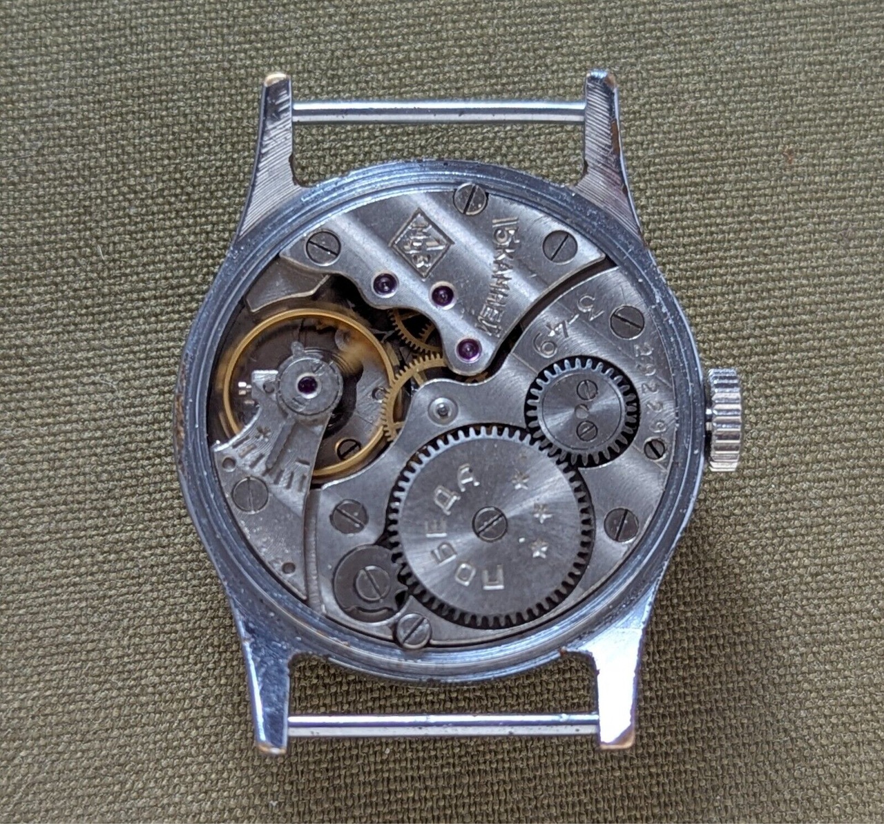

Не подскажите, все ли правильно в этих часах? Спасибо! Механизм 1МЧЗ, Победа ЗИМ. Заводная головка родная?

Заводная головка не родная, но эту пока можно оставить.
Стрелки ЗИМ 70-х годов.
ЗИМ начал выпуск часов Победа со второй половины 1950 года. Но выпускал на собственных механизмах, 1МЧЗ тут не причём...

Спасибо! Значит "сборная солянка". Не так просто разобраться если не в теме. ЗГ выглядит великовато, стрелки - вполне органично смотрятся.

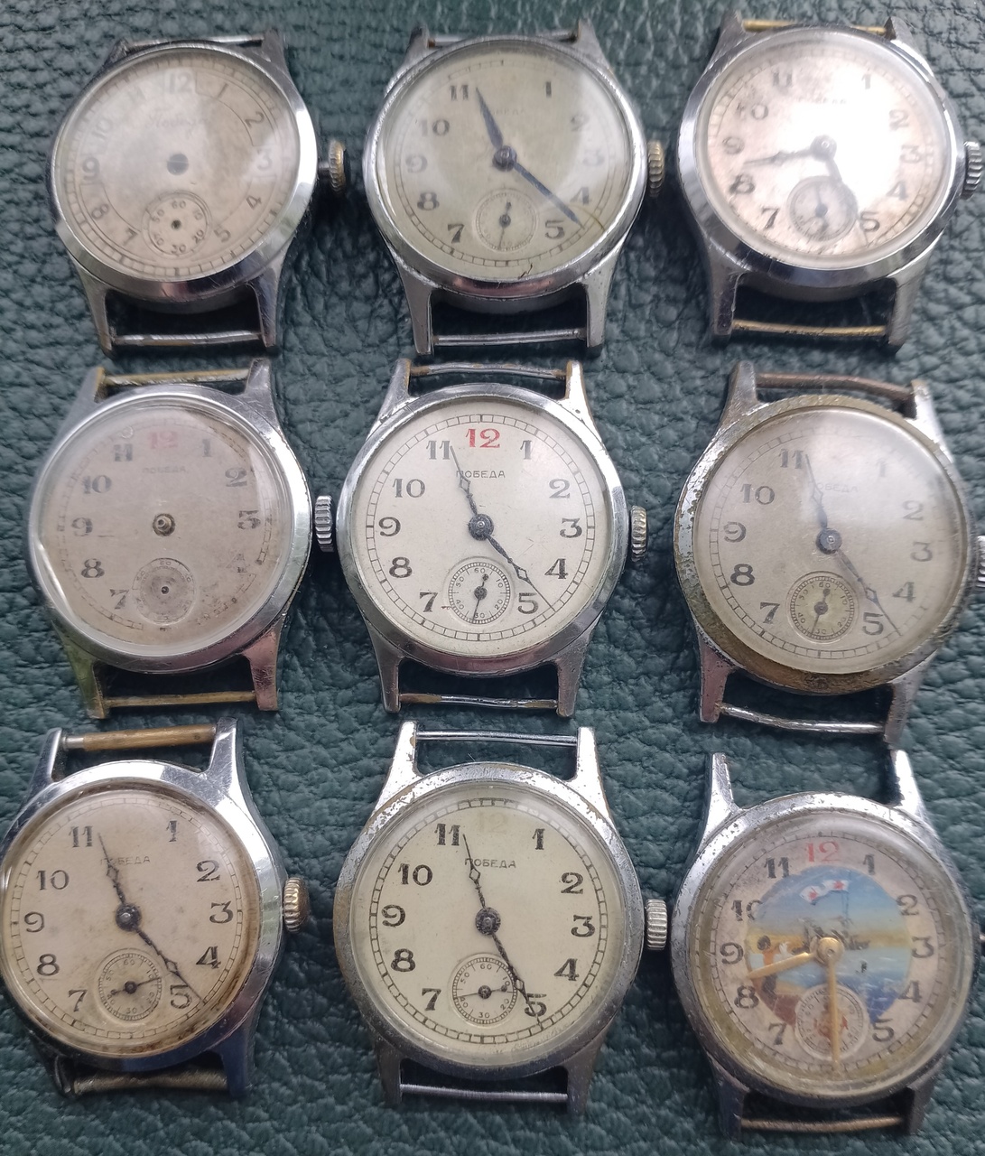

Добрый день, подскажите чем отличаются корпуса с красными 12 , Пенза от 1 МЧЗ. И какие часы победа , каких годов и каких заводов самая редкая. С ув.

У пензенского корпуса перекладина для ремешка более массивная и расположена ближе к телу корпуса.
На картинке я не вижу пензенских корпусов.
По редкости я бы разместил так:
1 место - Пенза 1945 года
2 место - Пенза в серебре
3 место - 1946 год 1МЧЗ и ПЗ.
Не забудем и более поздние Победы разных заводов, известные в одном-двух экземплярах: Победа 2МЧЗ с пластиковым циферблатом, некоторые Победы 1МЧЗ с центральной секундой и проч.

Спасибо, а нет ли ссылки, у меня в запчастях достаточно корпусов, может и найдется. И какай завод и год самый редкий. И от какого завода циферблат первые во втором ряду.
