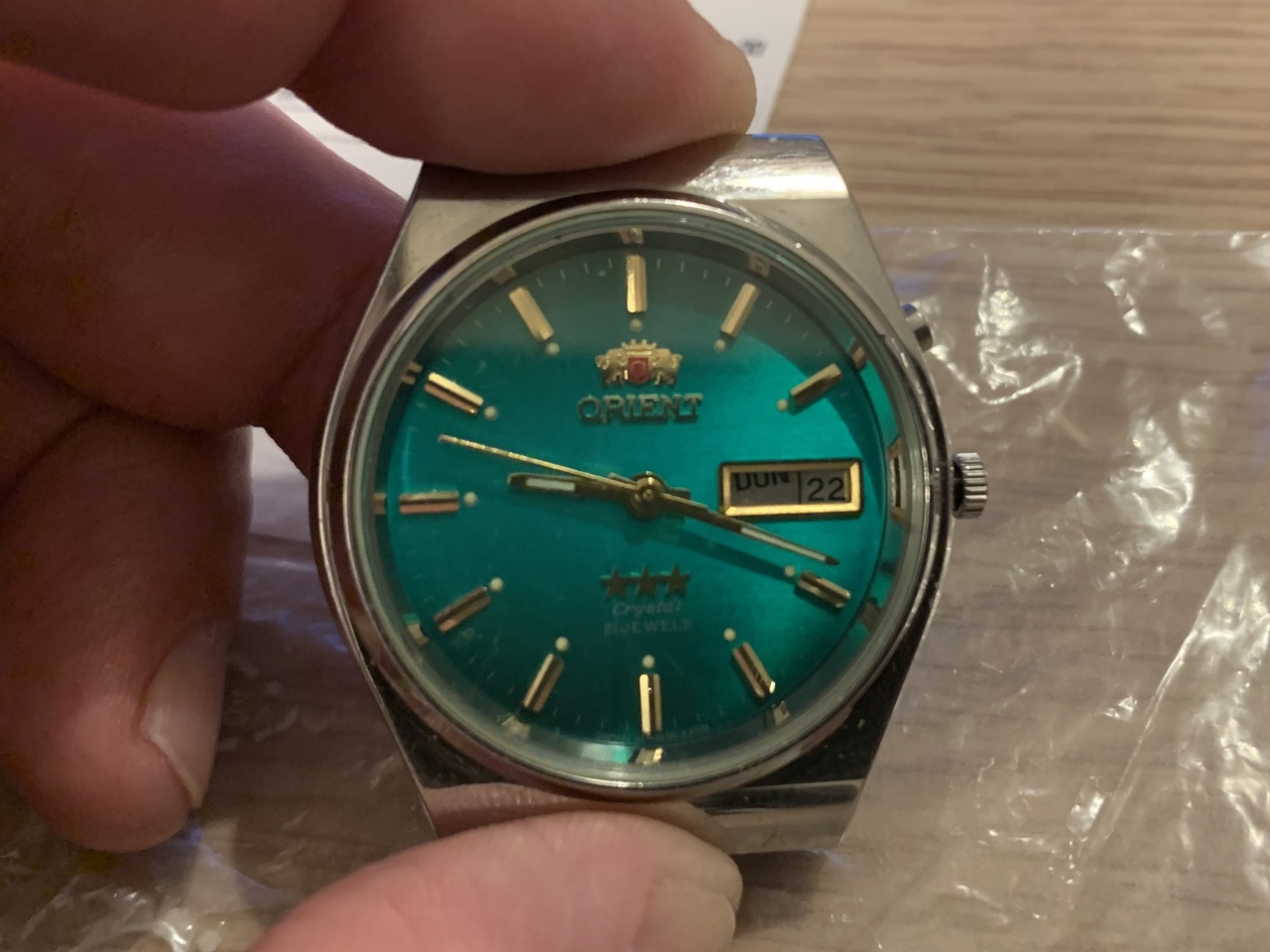

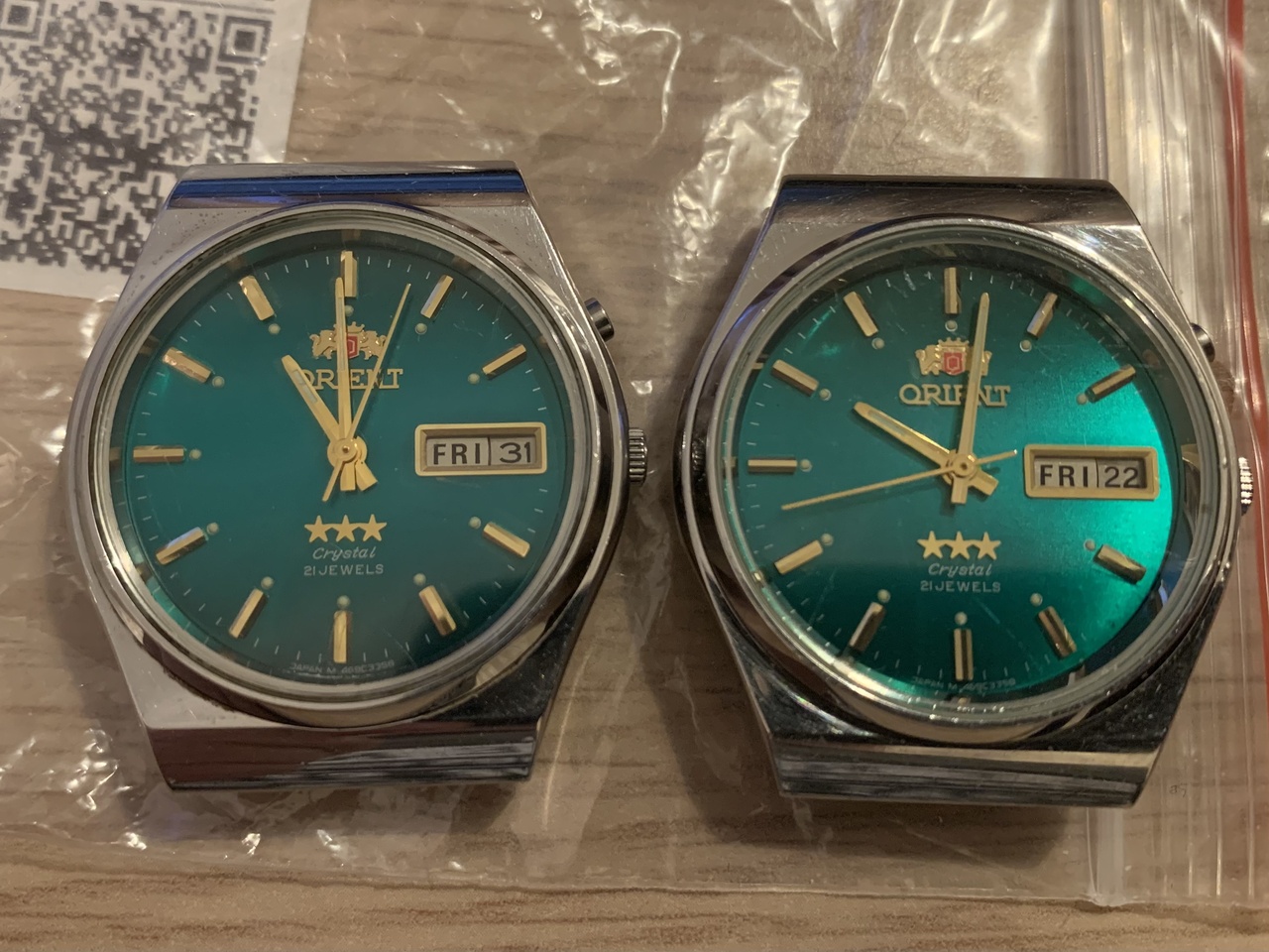

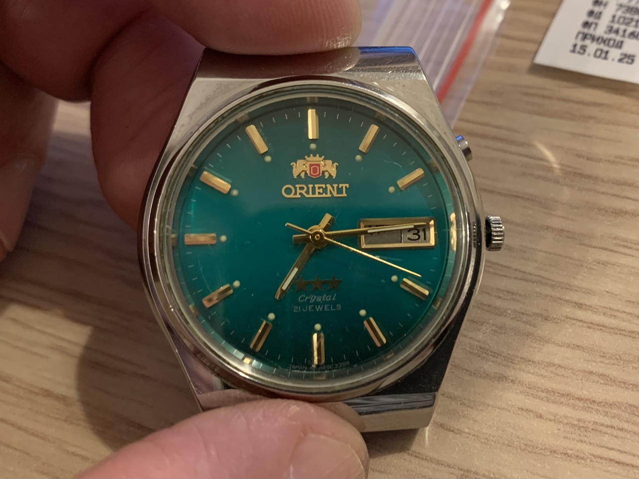

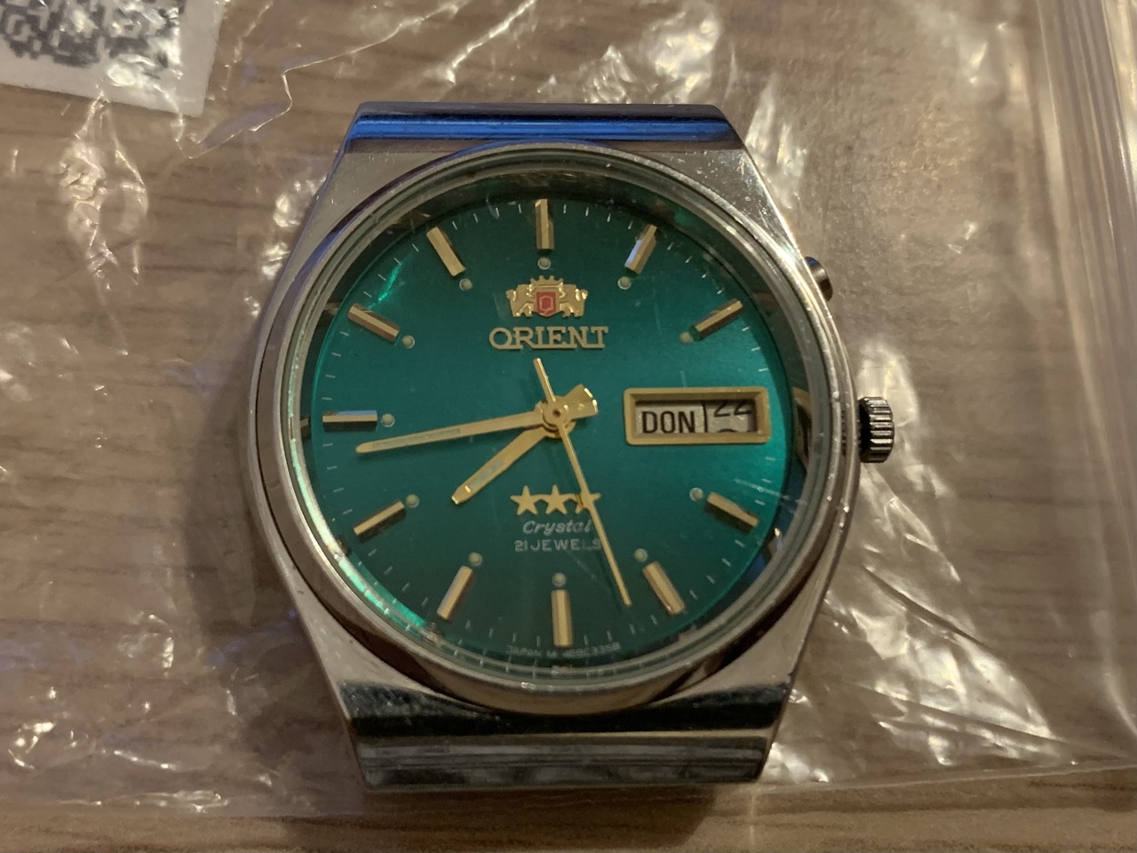

Владел часами. Дата переводилась примерно в районе 7 часов, день недели- 10.00. Думал поломка календаря какая произошла. Стрелки переставить хотел.
На днях приобрел близнеца их… и такая же примерно картина с переводом календаря! Дата- 6 часов, День- 8 часов. Конечно исправлять нужно, это неизбежно. Но причину казуса уже стал видеть в производственном этапе сборки.
Встречались-ли вы с подобной, неисправностью? Как объяснить можете?

у меня была такая проблема, после замены переводной шестерни календаря ,день недели стал переводится в 7 часов, мастер сказал ,,это из за китайской шестеренки,другой нет,, отнес в другую мастерскую, поставили оригинальную, сейчас переводится в 2 часа ,число переводится в 12 часов,

Интересная версия. Странно. наверняка колесо, если и китайское должно быть того же диаметра и количества зубцов. Ну, спасибо за историю!

Сообщение от SKornilyev Посмотреть сообщение
так сказал мастер, тот который поставил китайское,другой долго не мог поставить оригинальное,оказалось что первый поенял кроме колеса еще что то,так мне сказали
Обалдеть, первый раз такое вижу.
