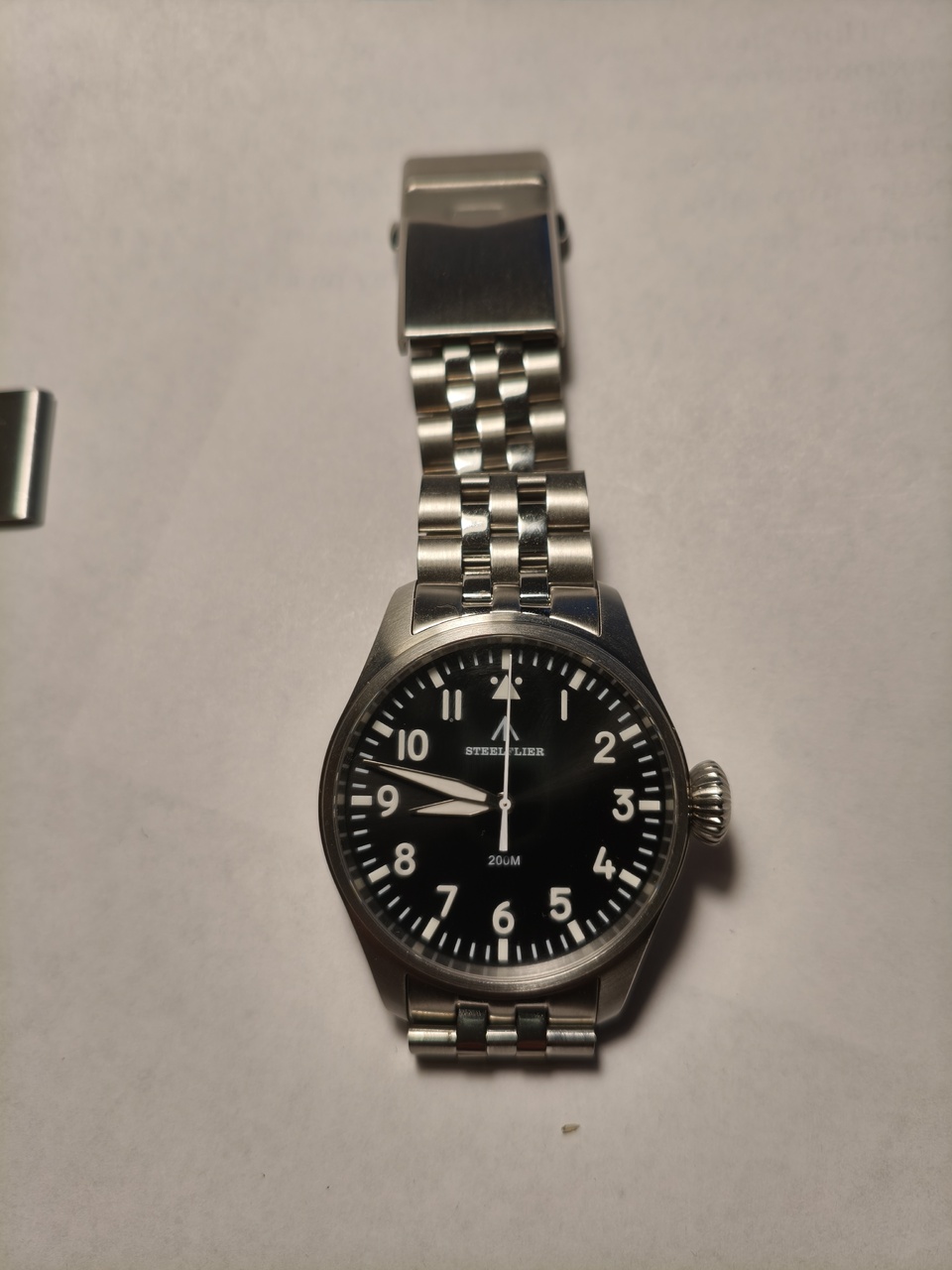

Всем привет! Пришли часики, которые заказывал по акции. Очень большие и тяжелые) но вопрос не в этом. Я выставил время, минутную стрелку четко на риску поставил. Потом смотрю, а в тот момент, когда секундная делает полный оборот, минутная проходит только половину и становится на половине между метками минут. Плюс видно, что секундная периодически как будто замирает, то есть плавность хода не совсем плавность) и по ощущениям, отстают сразу же. Вопрос - может это батарейка старая или брак?((

Стрелку минутную выставите головкой, секундная на 12 в это время стоит. Это особенность механизма. Что значит по ощущениям отстают? У меня пришли время показывали правильно, только на час разница была.

Так и и выставил. Уже два раза выставлял минутную четко в риску, когда секундная на 12 была. Потом смотрю, а минутная только половину от одного деления до другого прошла, в то время как сеукндная сделала полный круг)

Так они по факту отстают? За 10 минут на сколько? За час ? Может цифер криво напечатан?

Замерил) за 5 минут идут в 0, но минутная стрелка не попадает в метки. Не видел такого еще ни разу)

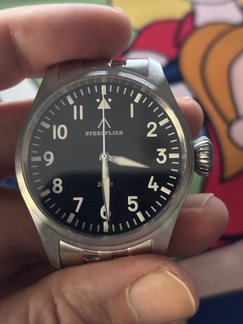

У меня также не попадают, но меня это не сильно расстраивает!Нажмите на изображение для увеличения

Возможно просто сдвигается минутная в момент задвигания заводной головки?

Не, не двигается вообще

Да похоже вы правы, головка заходит очень туго и в этот момент происходит ее смещение.
механизм сухого, пока поносим
