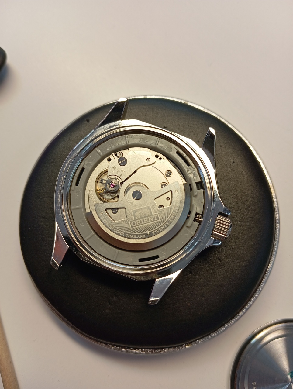

Спасибо, сегодня отнесу к часовому мастеру. Отпишусь что выявили

Сообщение от vbt947 Посмотреть сообщение
Не за что.
С рук покупали или новые ?
У меня была похожая проблема с часами Восток. Спустя пол года эксплуатации начали останавливаться и на пружину завода и её состояние никак не реагировали, решилось полным разбором и промывкой в сервисе, с последующей смазкой деталей. Явной проблемы не обнаружено, кроме плохой смазки деталей механизма...

Ответ часы к часовому мастеру, как результат - низкая аплитуда часов. два решения - либо разборка и смазка новая репасажь или же просто часы долго лежали и надо их взбодрить т.е. активно использовать. Второй вариант помог - часы идут с отстованием в 2 сек. все отлично стало
Сообщение от Vshmel Посмотреть сообщение
Не за что.
Покупал на Авито - продавец покупает в Амереканском магазине ( чек, коробка, доки) все как положено только без гарнтией. Продавец надежный не первый раз беру.
Вот только не могу ни как найти - где проверить серийный номер часов KХ F692 UAAO C473412
Взбодрить можно живой организм, а техника любит смазку ) А судя по амплитуде проблема именно в её недостатке.
Сама она там в процессе эксплуатации не появится, и проблема начнёт усугубляться, в любом случае, я бы выбрал репассаж, ну или пользоваться и изнашивать детали (если часы всё же будут работать) Хорошо и правильно смазанный механизм- залог долгих лет работы часов.
Если заводите посредством заводного ключа, то не более 5...6 полных оборотов... Должно быть достаточно, что бы часы пошли, затем - на руку. Автоподзавод сделает своё дело... Часы относительно свежие, 2024 год производства.
