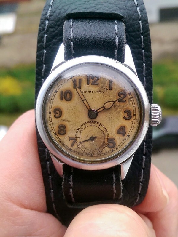

Сообщение от Василий Акименко Посмотреть сообщение
Напомню 1 рентген=10000 микрорентген.
Хм, всё же 1 ренген = 1000 милиренген = 1 000 000 микроренген
Кстати, рядом с вот такими моими часами радиация составляет 14 мкЗв/ч (при норме 0,2 мкЗв/ч). Для тех, кто ещё оперирует ренгенами, это примерно 1400 мкР/ч.
А на каком расстоянии от корпуса ваших часов дозиметр выдает уже фоновый показатель?
Честно говоря, не поинтересовался. Радиоактивность часов измерял не дома (у меня дома нет дозиметра), а на работе в соответствующей службе (наше предприятие входит в состав госкорпорации Росатом).

Сообщение от probe Посмотреть сообщение
Всегда приятно иметь дело с коллекционерами, которые не страдают радиофобией, умеют правильно обращаться с девайсами и сохраняют их в подлинном виде! Ваше фото является наглядной демонстрацией наличия радиактивного фосфОра на циферблате.
Мой 8 дневный авиационный приборный ELGIN 1941 года показывает всего лишь 86 мкр/ч, ваш же HAMILTON - примерно столько же, сколько иногда морские "каютные" часы у циферблата.
Только разница в количестве радиоактивной светомассы отличает зону облучения... Если каютные часы с оригинальным радиактивным люминофором подвергают постоянному облучению все тело, то ваши, вероятно, облучают организм фрагментарно.
Мой вопрос носил исключительно познавательный характер. Радиофобией не страдаю, правила хранения, обращения с радиоактивными часами мне великолепно известны.
