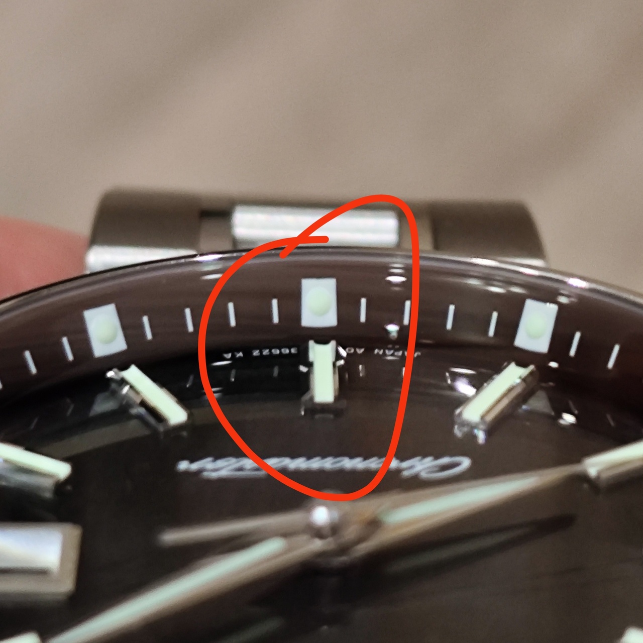

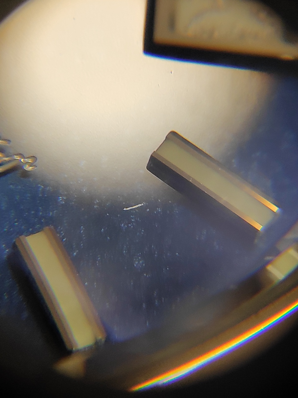

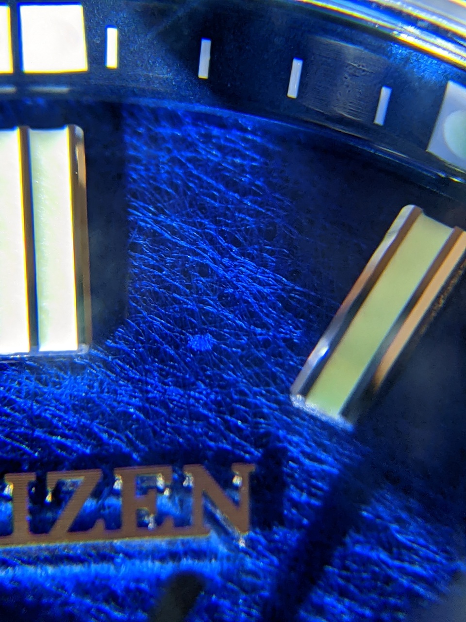

Кое что по быстрому нашел. Считаю что это не допустимо в часах за $3к.
На 3 фото кстати забавный "узелок" в структуре бумаги. Всё бы ничего, только вот в живую он смотрелся как светлое пятно, т.к. прокрасился хуже чем остальная часть бумаги.

Сообщение от Mixa77777 Посмотреть сообщение
На 3 фото кстати забавный "узелок" в структуре бумаги. Всё бы ничего, только вот в живую он смотрелся как светлое пятно, т.к. прокрасился хуже чем остальная бумага...
Метки надо вживую смотреть, на фото не так видно, ракурс надо подбирать.
А так да, подтверждаю.
Вложение 3827118Вложение 3827119Вложение 3827120Вложение 3827121
По первому фото, стрелка идеально, в середину метки попадает. Здесь фото с небольшим углом сделано. Попозже покажу)

Сообщение от Dim600 Посмотреть сообщение
По 1 пункту, есть такое. Но я это видел сразу, когда брал часы. Поэтому «Америку не открыли»)
Завидую вашему спокойствию, меня раздражают такие особенности. Самое печальное, что такая проблема чуть ли не у 95% экземпляров, при чем у некоторых на столько явно, что складывается впечатление что часы стоят $100 и контроль качества абсолютно отсутствует. А особенно грустно, когда в мучительных поисках попадаешь на те самые 5% с ровными метками, а в них какой нибудь косяк из оставшихся пунктов

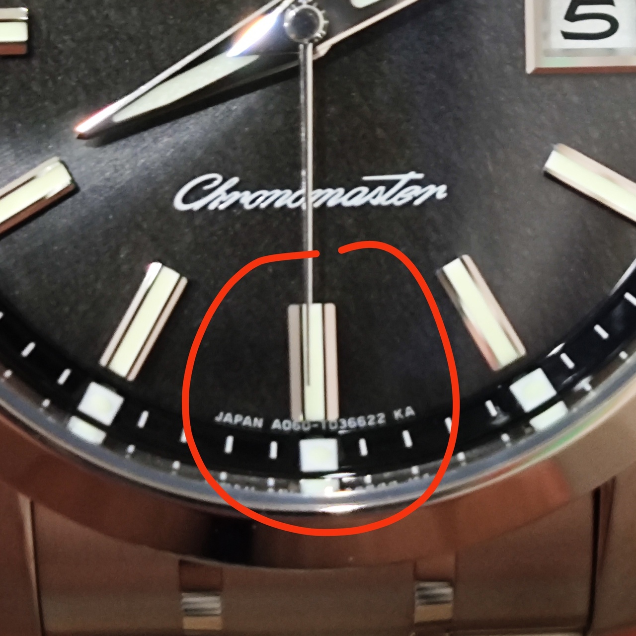

На моем первом фото точно мажет, я лично делал это фото когда были эти часы. Для подтверждения добавлю фото на 6 часов.

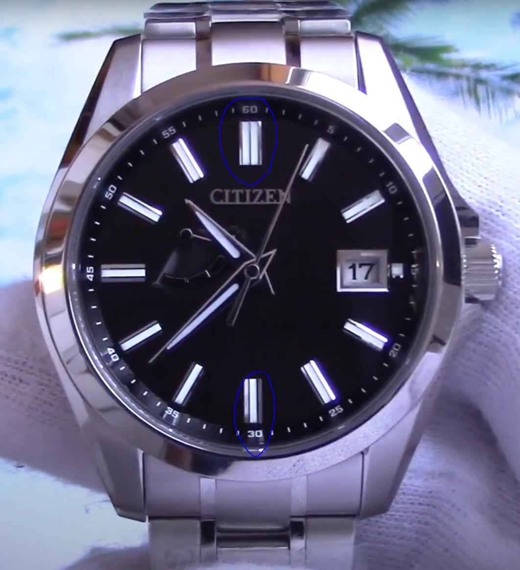

Кстати, далеко ходить не будем и возьмем стоп кадр из обзора Юры за 2017 год. Верхняя ровно, нижняя криво. Тут уж на ракурс никак не спишешь.
Вложение 3827132
Кстати, далеко ходить не будем и возьмем стоп кадр из обзора Юры за 2017 год:
Вложение 3827138
После такого, стал спокойнее. Разочарованию не было предела. Но взял себя в руки.
По СХ, при покупке все рассматривал в лупу, не люблю сам любые огрехи.
Видел все сразу, досада была, но принял изначально это. Очень уж хотелось попробовать. ))
