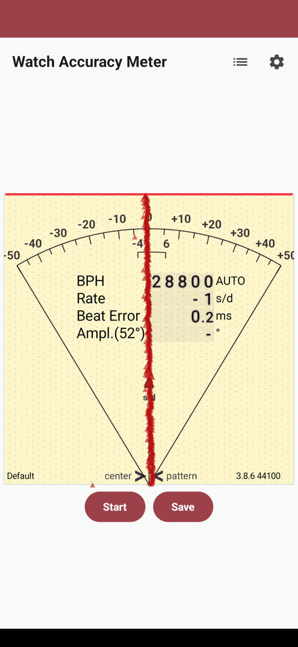

С заменой меха у вас проблем не станет. Перед заменой стоит поговорить с мастером о правильной регулировке механизма часов ! Даже могучая дружина присутствующих здесь часовых дел мастеров не знают как выполнить точную регулировку механизма! Часы должны вам приносить каждодневное удовольствие !
Скрин на данный момент времени - Суточный ход часов + 2 сек..
