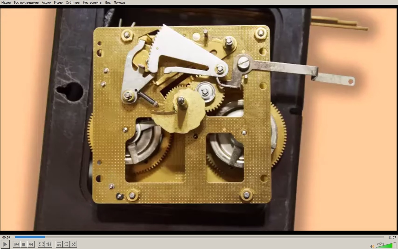

Прошу помощи знатоков.
У меня есть необходимость периодического отключения боя в часовом механизме механизм HERMLE 261-030А.
Я уверен, что в этом механизме можно отключать бой. Судя по всему, существует две разновидности этого механизма - с рычагом отключения и без рычага. К сожалению, в моем механизме такого рычага нет.
Может подскажете, где найти механизм с рычагом отключения боя? Или просто рычаг )
Вот фото механизма без рычага боя и с рычагом:
ID:	3812590   Нажмите на изображение для увеличения
Название: Отключение боя 261.jpg

Если бы был чертеж.. Или образец.
Я механизм с рычагом боя наблюдал по видео, в котором мастер ковырялся с этим механизмом. Но форму рычага рассмотреть не смог.

Сообщение от dpetrik Посмотреть сообщение
В данном случае Вы можете изготовить рычаг самостоятельно. примерный вид есть, большая точность не требуется.
На таких простеньких механизмах как раз можно экспериментировать.

Взять фото механизма с рычагом, отмасштабировать, измерив у своего механизма ширину платины. Накидать эскиз, взять кусок миллиметровой стали и немного послесарить, подогнать по месту. Глаза боятся, а руки делают. Одно плохо: потом Часовая Болезнь может начать прогрессировать...

Попытался купить комплект отключения боя для напольников, продать в МСК отказались,
пришлось обращатся в Германию на завод Хермеле....

Теоретически все правильно. Поэтому в идеальном случае я и хотел приобрести еще один такой же механизм для экспериментов. Ведь опасность гибели моих часов от неквалифицированного вмешательства все-таки достаточно высока )
Сообщение от Vasiliy K Посмотреть сообщение
Этот вариант я пока оставил на случай, если не получится найти оригинальную запчасть или ее чертеж. Качество фото оставляет желать лучшего, поэтому о точности говорить не приходится. Ведь это даже не фото, а наиболее удачный скрин с видео.

Здравствуйте! При изготовлении деталей не требующих большой точности и отсутствии чертежей я обычно выискиваю более менее нормальное фото, распечатываю его на принтере, а потом копирую на МФУшке с нужным масштабом, чтобы распечатка соответствовала размерам нужной детали. А дальше перевожу при помощи утюга или вырезаю ножницами. Если нет размеров детали, но знаю размер какой-то соседней детали, на экране при помощи зума вывожу под линейку натуральный размер и измеряю нужную деталь.
