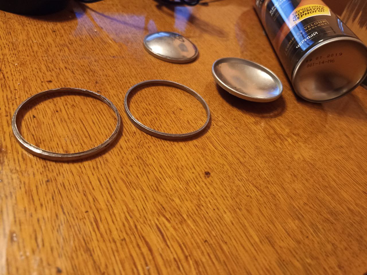

Можно вырезать ободок дна аэрозольного баллончика. Проверено, работает.

Не забываем сначала стянуть червячным хомутом барабан. что бы трещины сошлись.
