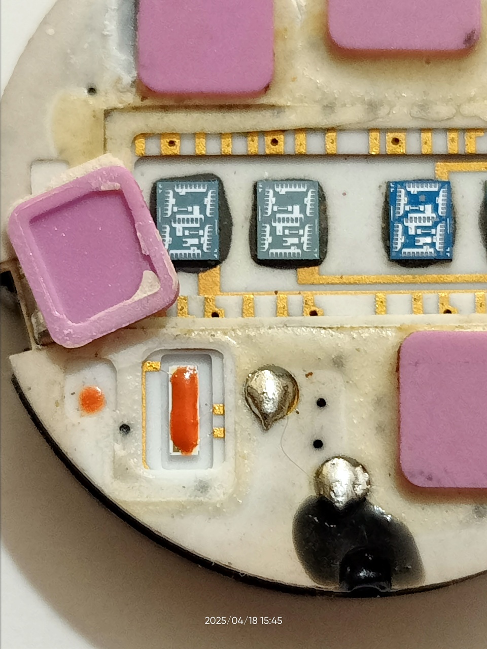

Доброго дня. Я правда не силен в злектронике ,но подозреваю что проблеме кроется вот в этом углу. Так ли это ?

Это резистивная сборка, она отвечает за правильную работу кварца. К сегментам это отношения не имеет.
