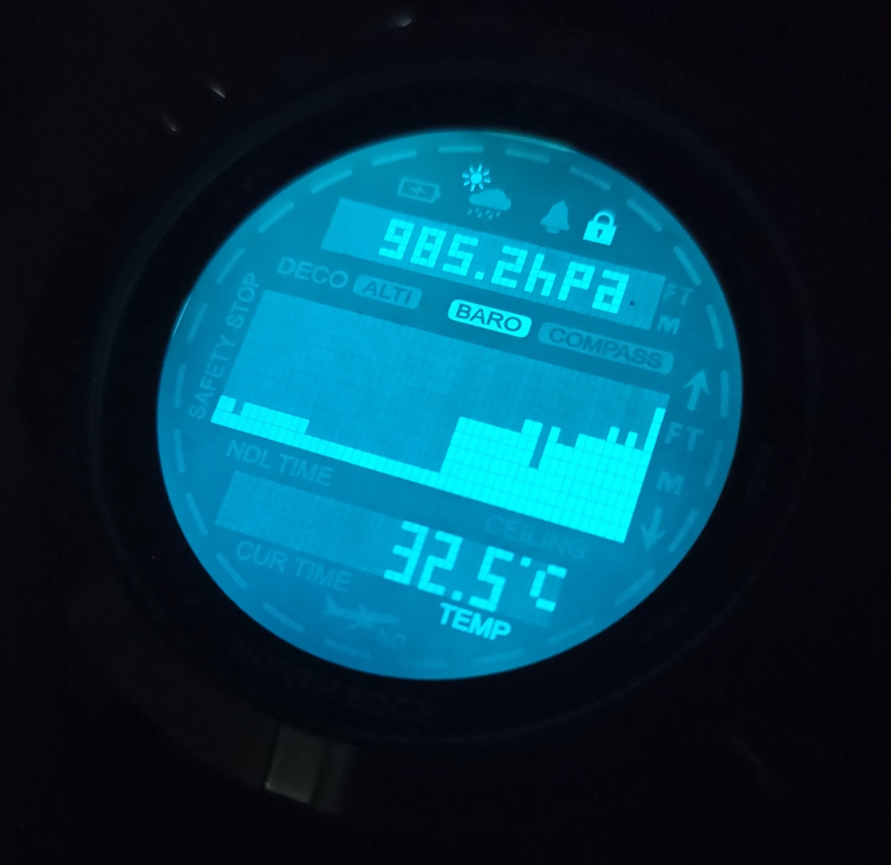

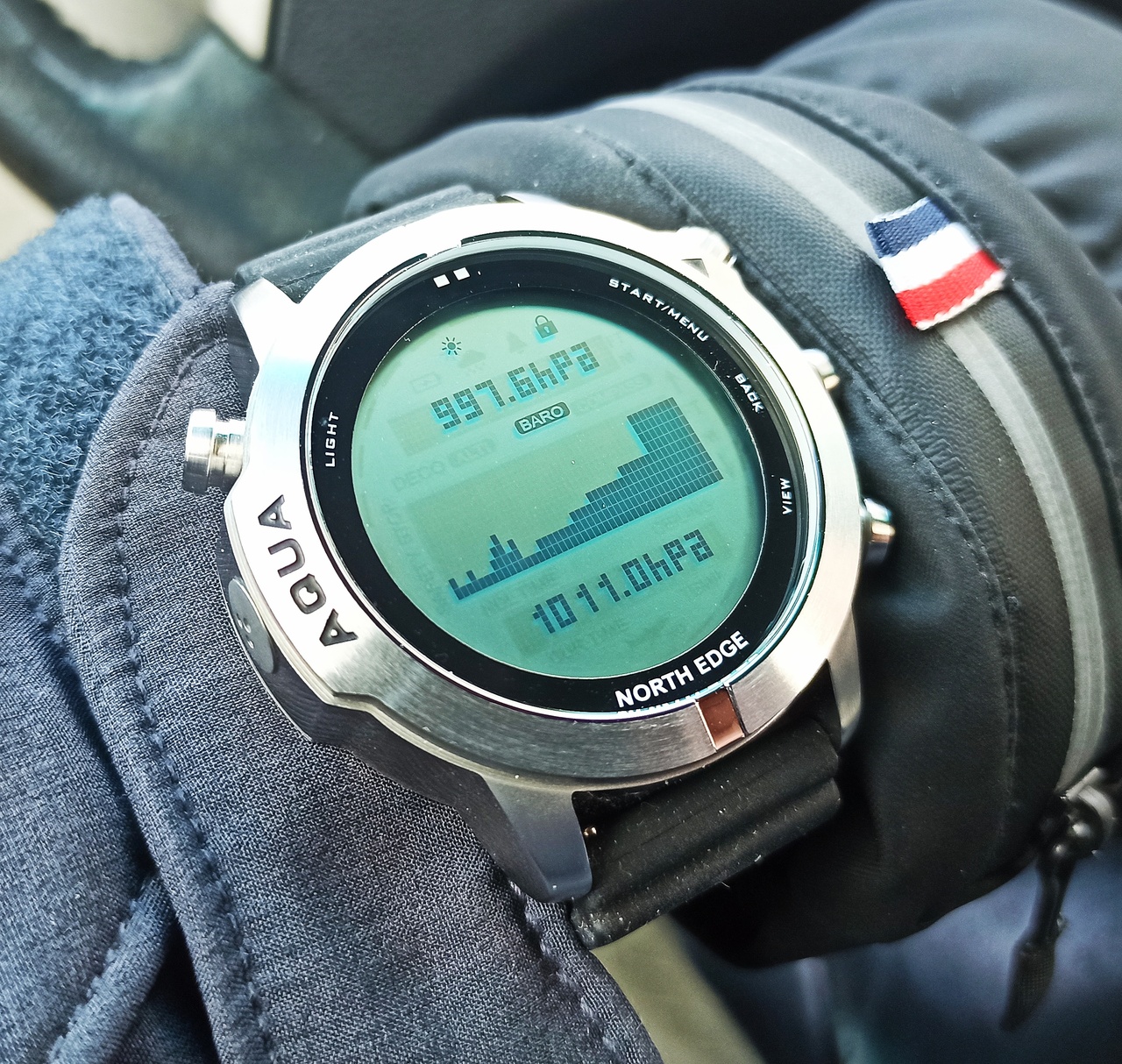

Барометр - атмосферное давление (фактическое и на уровне моря), график давления за последние сутки с обновлением каждые 30 минут,

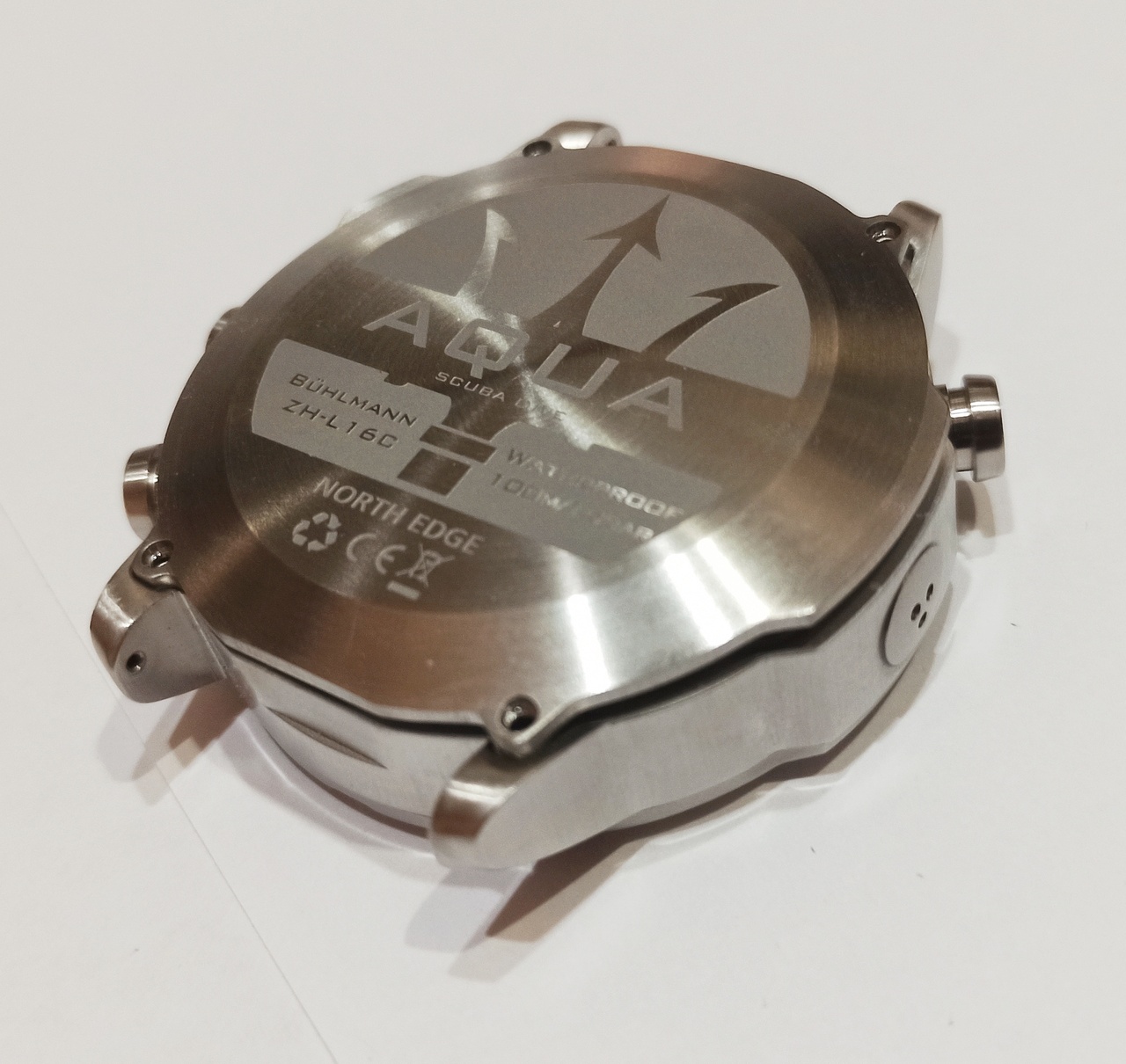

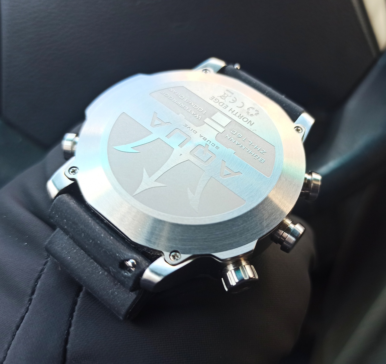

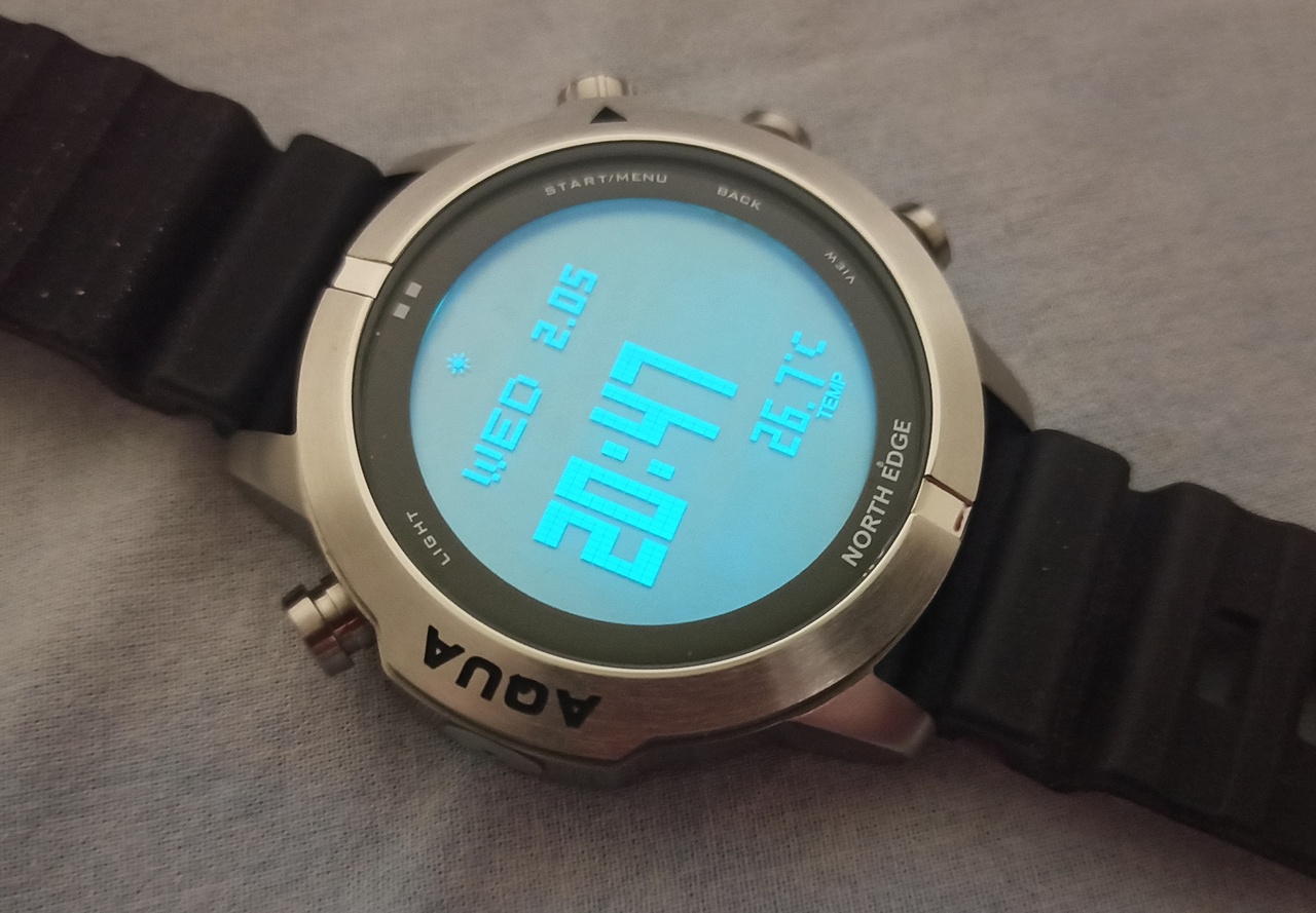

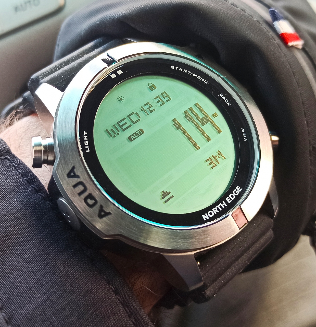

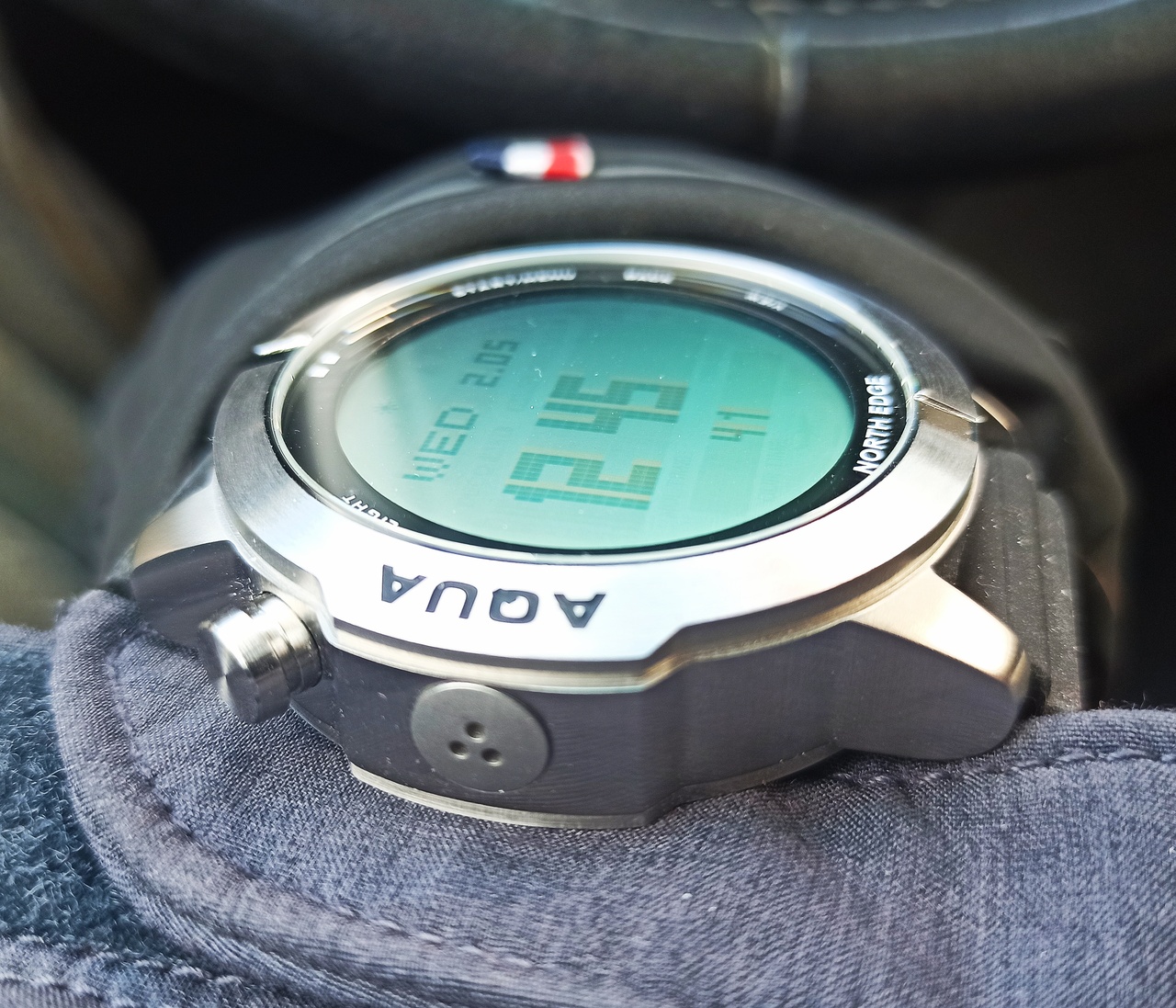

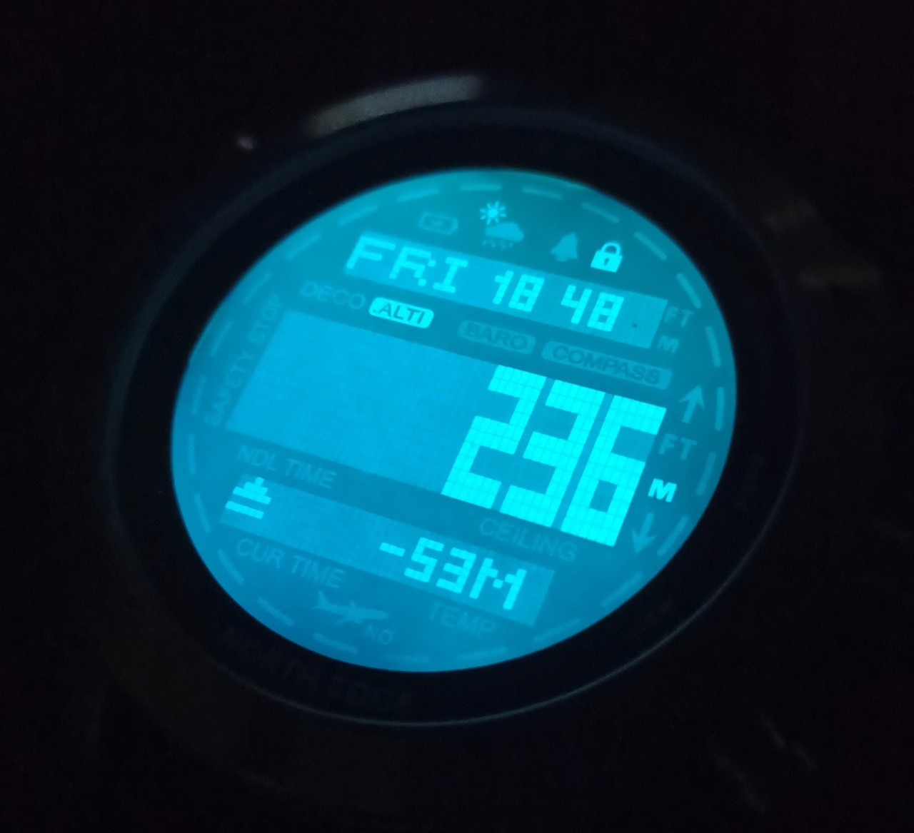

Теперь о моих впечатлениях... Часы огромны, массивны, однако выполнены довольно добротно. Кнопки столь огромны, что по ним не промахнешься даже в перчатках, однако это лишено смысла, так как управлять ими без кручения коронки невозможно. Алгоритм управления несколько замысловат, но осваивается довольно интуитивно, дисплей огромен, читаемость достойная. Подсветка подсвечивает саму индикацию, что очень удобно.

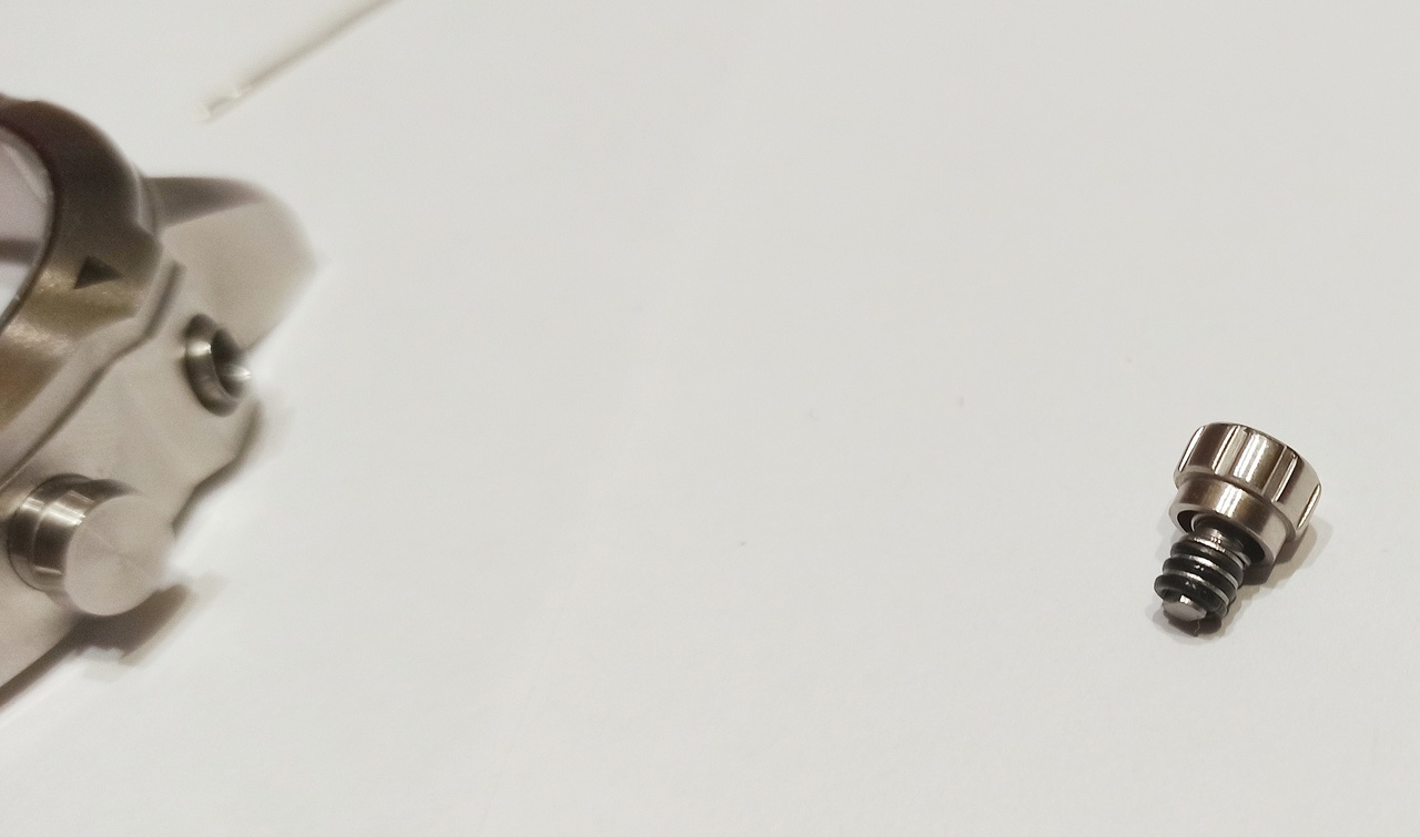

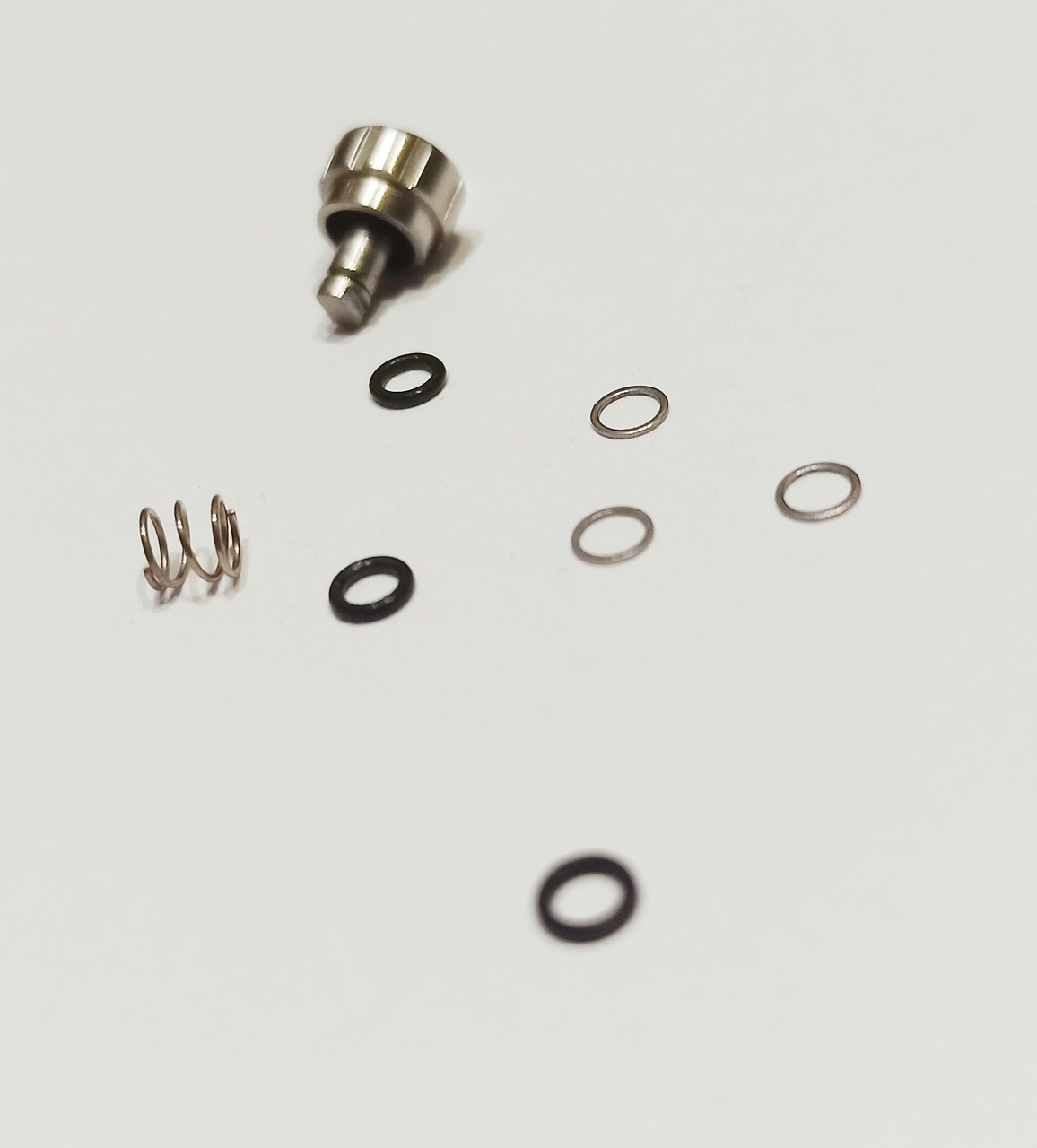

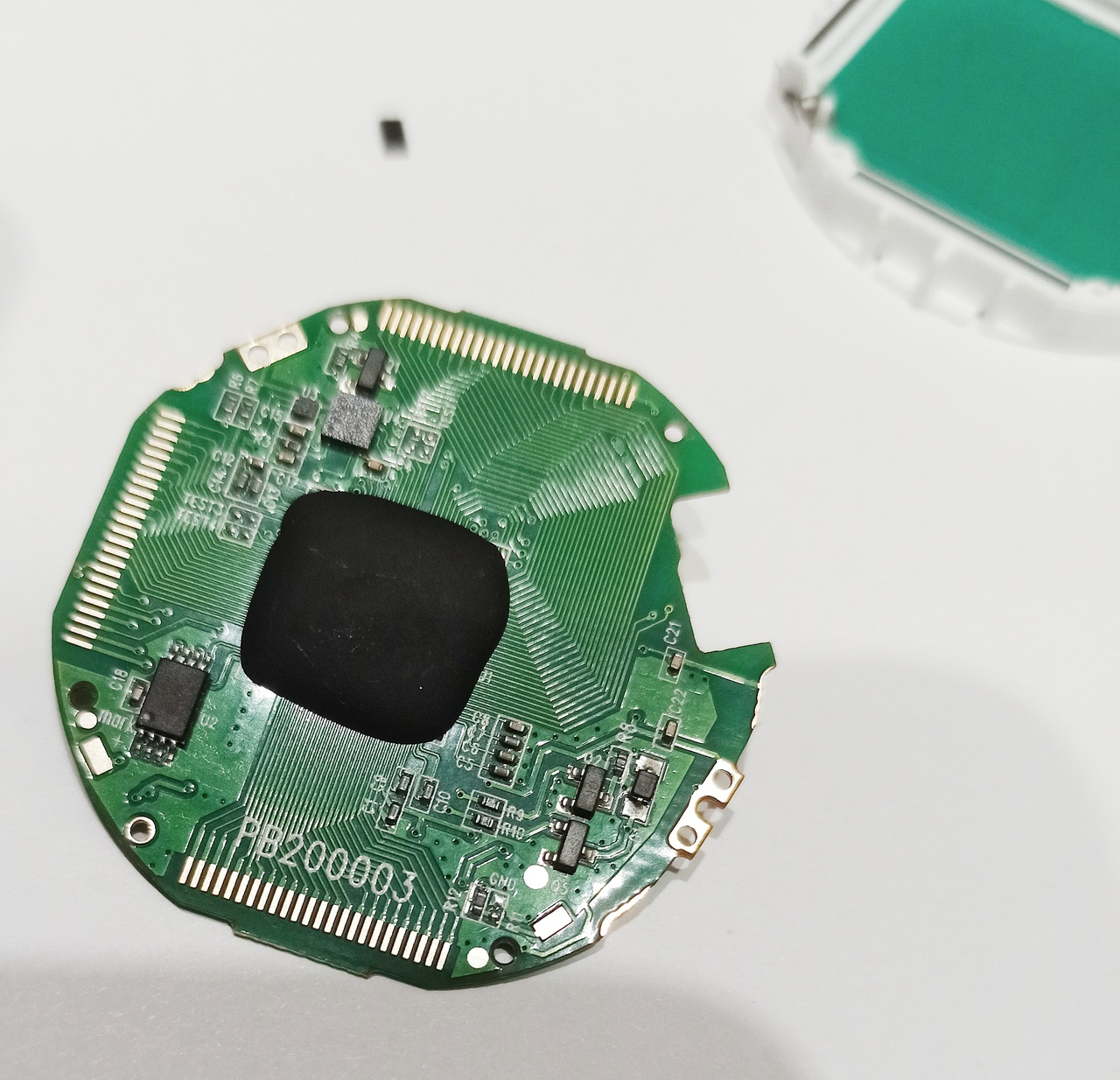

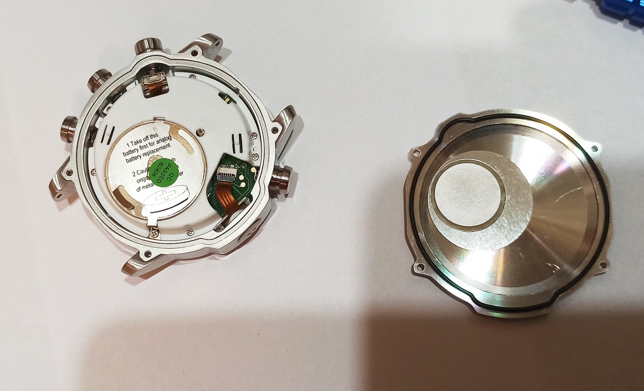

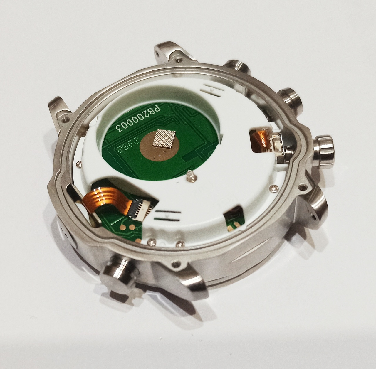

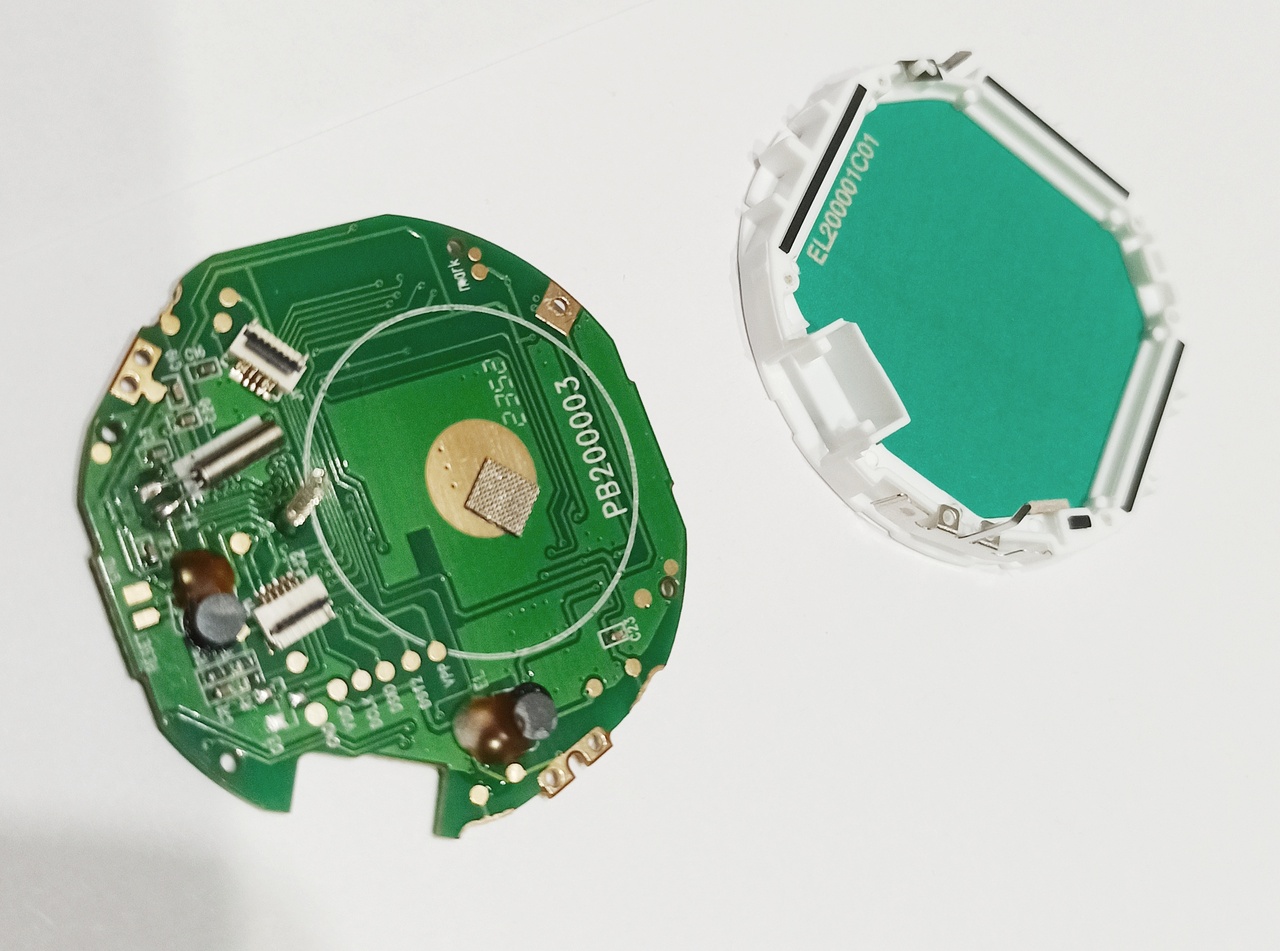

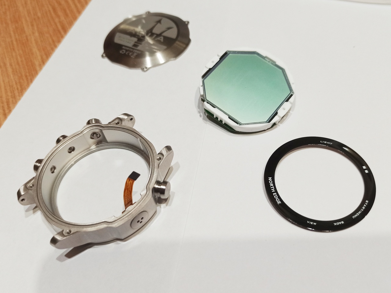

Для профилактической герметизации было осуществлено вскрытие. Герметизирующая резинка крышки оказалась не смазанной. Кнопки и коронка загерметизированы 3 кольцевыми резинками каждая, с разделением металлическими шайбами, смазка присутствовала, однако решил добавить.Элемент питания огромных габаритов, предполагаю внушительную ёмкость. Имеется 2 шлейфа: один соединён с коронкой, второй с датчиком давления и температуры. Датчик давления неремонтопригоден, ибо вклеен в корпус... Дисплей и панель подсветки смонтированы несъемно в пластиковую обойму, соединяются с платой токо проводящими резинками, три резинки на дисплей, и 2 мелкие на панель подсветки.
Теперь о нюансах! Я так понял, что каждый экземпляр - это лотерея, все они могут немного отличаться... В видеообзоре с заменой батареи я видел довольно грубую обработку металла под крышкой, со следами фрезерования! У меня же обработка металла как снаружи так и внутри на весьма приличном уровне. Неприятно удивило отсутствие мирового времени, хотя в видеообзорах у людей данная функция есть, у меня просто забыли добавить эту функцию в прошивку... Конструкция коронки сработана не слишком хорошо, что отражается в заедании при нажатии в некоторых положениях, и приходится слегка довернуть её для нажатия. Из мелочей - хоть подсветка и эффектна, я бы немного добавил ей яркости. В некоторых режимах, например барометр и шагомер нет индикации текущего времени, хотя дисплей позволяет разместить огромное количество информации, вот в компасе и альтиметре текущее время отображается. В одном из обзоров увидел, что нержавеющая сталь в этих часах может и поржаветь! ) Наверное состав сплава - тоже лотерея...
Ох и привередливый же я! Металл, стекло, огромное колличество функций, и все за 80 баксов! Может быть, лет через пяток, думаю китайцы выдадут качественный продукт за приемлемые деньги! Что касается данного экземпляра - с ним точно можно и в прорубь и в грязь и зал, ибо дешевизна изделия все прощает...
