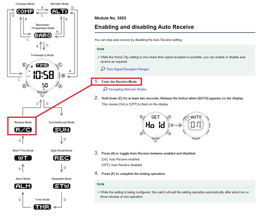

Сообщение от Rectum Посмотреть сообщение
Не могу включить режим радиокоррекции .
По инструкции делали?
Из мануала:
1) Войти в Receive Mode по кнопке D (индикация R/C);
2) Зажать на 2 сек. кнопку E, появится индикация AUTO ON или OFF;
3) Кнопкой А включить (ON) или выключить (OFF) автоматический прием радиосигнала;
4) Кнопкой Е завершить настройку.
