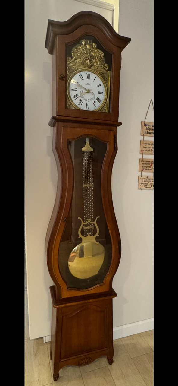

Помогите оценить напольные часы Morbier
Часы жильные на ходу с одним молотком и чашей ( дзинь), гири не родные, ключ самодельный
