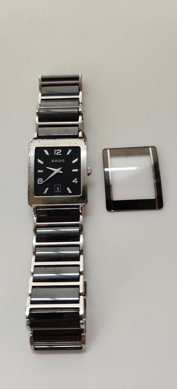

Други,добрый день!
Подскажите может кто сталкивался с вклейкой стекла на Родо.
Ситуация аналогична вышеописанной... у жены просто отвалилось стекло ...без ударов без падений.
Если кто-то что-то знает подскажите плиз можно ли его вклеить самостоятельно и какой для этого использовать клей и какая вообще технология ?И какой вообще может быть выход из данной ситуации? Ну кроме обращения к официалам.
Думаю ,что при нынешней ситуации ценник будет совсем не гуманный и скорее всего замена корпуса.

Сообщение от олегТТ Посмотреть сообщение
Теоретически можно попробовать специальный клей для зеркала заднего вида в авто, там состав как раз для сочленения стекла с металлом. Продаётся в автомобильных магазинах.

Рекомендую клей B-7000. Всегда так делаю...

Сообщение от Механик Посмотреть сообщение
Еще вопрос - там на стекле остался старый клей ..практически его невозможно убрать... опускать в какие-то растворители боюсь вдруг слезет чернение со стекла... надо ли вообще его убирать или можно прямо на него нанести новый клей?
Может есть какой способ безопасно его удалить или растворить чем-то без вреда для чёрного покрытия на стекле?

Клеить нужно на ультрафиолетовый клей. Сами вы может и приклеите, а вот с герметичностью как?
