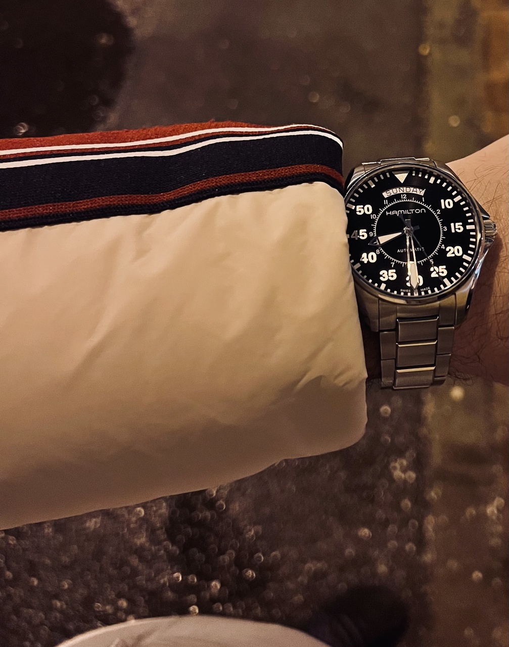

Приветствую друзья, подскажите, часы приобретены пару месяцев назад. Начал обращать внимание, уже не первый раз, если часы лежат , без активности. За 1-1.5 сутки. Отстают на 20-30 секунд.
В остальном же, ношу их не снимая, И даже после таких случаев. Могу головку прокрутить- завести.
Были пару падений, Незначительных. С уровня пояса, на пол. В помещении.
Норма ли для этого механизма , такое отставание ?
Куплены осенью 2024г.
Обещанные 72 часа как то не оч на практике.

Я думаю, что ключевое в Вашем сообщении, это падения часов, несите в сервис

это не вы случайно на сноуборде в них катались? Вибрации не лучший спутник механических часов

Да, я, ну я не летел на скорости 40км. Ч. Спокойное катание. Чтож, часы дома в футляре хранить )?

Падение было минимальным, запишусь в сервисный центр. Может это норма. Хотя странная норма

Добрый день! Отставание чрезмерное для этого механизма. Этот механизм обычно отстает только когда уже разряжается пружина и остается всего несколько часов запаса хода, но 30 секунд это в любом случае много для этого механизма, должно быть не более 15 секунд, тем более на относительно новых часах. И у Вас там не 72 часа запас хода, а 80 часов. Калибр H-40 (вариация H-10 с днем недели). Несите в сервис, только в хороший.
