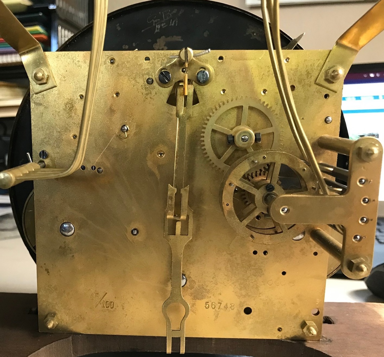

Добрый вечер, уважаемые форумчане! Помогите определить производителя и период времени выпуска интерьерных часов. Спасибо!
Добрый вечер!
Я вижу механизм Mauthe))
------- ДОБАВЛЕНО ЧЕРЕЗ 15 МИН --------
Точно такой механизм для иллюстрации у себя в база не нашла, но схожесть элементов можно разглядеть здесь:
Корпус интересный, явно арт-декошный, но с нестандартным дизайном, думаю, что это 1920-ые. В каталоге за 1924-ый год его нет, а механизмы в каталоге сфотканы с лицевой стороны, поэтому сложно узнать.

Притом самое начало 1920-х, позднее уже и циферблаты и стрелки и корпуса быстро изменились.
