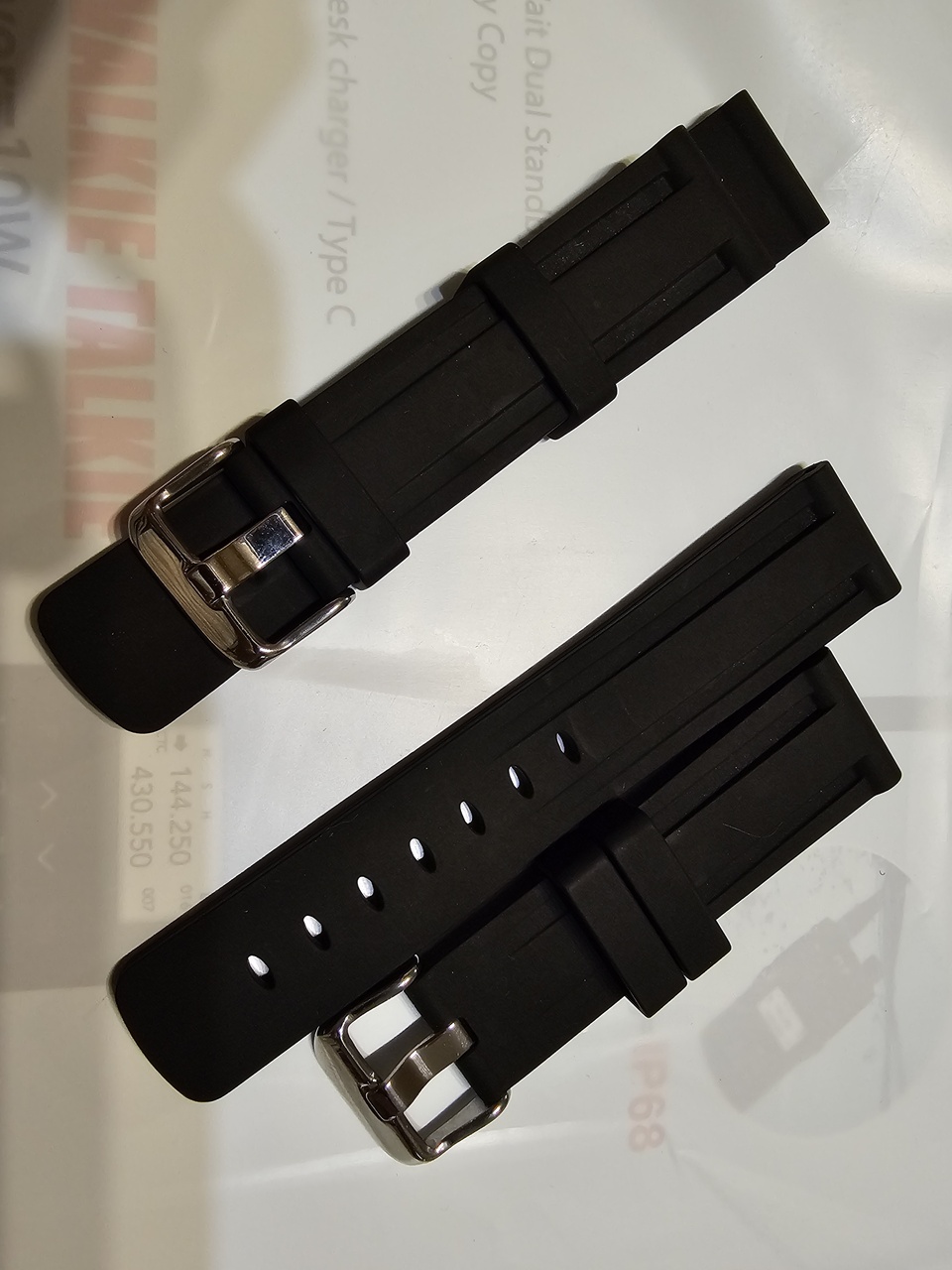

Сообщение от anddor Посмотреть сообщение
коллеги приветствую, ищу такой силиконовый ремешок от 170 корпуса (новый)
Есть такой, даже два. Верхний пытался носить, но он очень жёсткий, а нижний похож на совсем новый. Могу отправить завтра СДЭКом, с вас только доставка.
