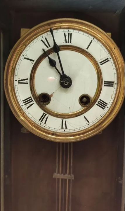

Друзья, приветствую!
Помогите определиться. Есть такая миниатюра, цифер 11 см, высота без короны и бороды 43 см, ширина по карнизу 23 см. Цена заявлена 10 тр.
Из печального - бой выдран полностью, цифер с малозаметныви трещинами. И это скорее всего невосполнимые утраты, ибо хрен найдешь такого донора.
Утраты по корпусу не так печальны, руки есть - восстановлю.
Очень хочется купить, хотя и понимаю, что это кастрат.
Что скажете?

А какой размер платин?

Мне видится старенький Mauthe))

Меньше стандартного механизма Платины примерно 8,5-9 см
Сообщение от TatynaS Посмотреть сообщение
Татьяна, тоже склоняюсь к этой версии, всё идентично стандартным механизмам, только вилка со скруглённым верхом, как мне видится

Трещины на циферблате небольшие, они его только красят, а если механизм Mauthe и колеса с полноразмерного донора подойдут, то вообще будет бомба!
Татьяна, я не встречал еще их миниатюр, видать совсем ранние, начала 1880-х?
