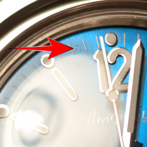

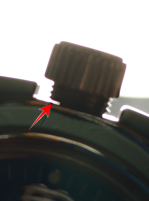

Приобрёл Амфибию 710971. Которую давно хотел купить. Часы понравились. До этого было два неудачных, можно сказать печальных знакомства с Востоком... Зарекался покупать. Но...
Вот и теперь нарисовались проблемы с новыми часами.
1. а) Как правильно крепится втулка с резьбой для ЗГ к 710 корпусу часов?
б) Как выглядит сама втулка с резьбой?
Я обнаружил очень неприятную и странную ситуацию с новыми часами. Такое ощущение, что втулка пропилена/треснута где-то посередине. Это видно при просмотре на контровой свет:
Как так может быть? Втулка же цилиндром должна быть? Значит водозащиты считай нет?.. Брак?.. Или я чего - то "не догоняю"?
2. Ну и конечно же металлическая стружка и грязь под стеклом, на самом стекле с обратной стороны... К этому уже люди немного привыкли. Это не так наверное страшно, чем втулка. Или нет?
Опытные Востоковеды, подскажите как быть?

Резьбовой футер заводной необходимо перепресовать (обычно устанавливается на клей) и всё будет хорошо.
Стружку/грязь/мусор необходимо убрать полностью, включая и с механизма часов...

Сообщение от NoName007 Посмотреть сообщение
А на ней же вроде нет резьбы...
Возможно. Видел в видео про ролех) Там она была вкручена в корпус.
Значит просто не дожали.

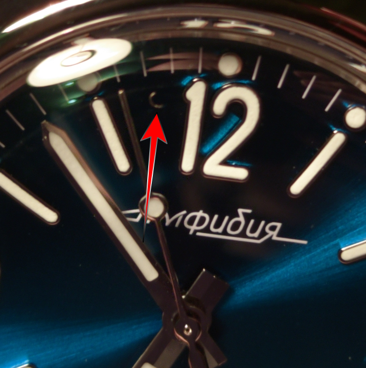

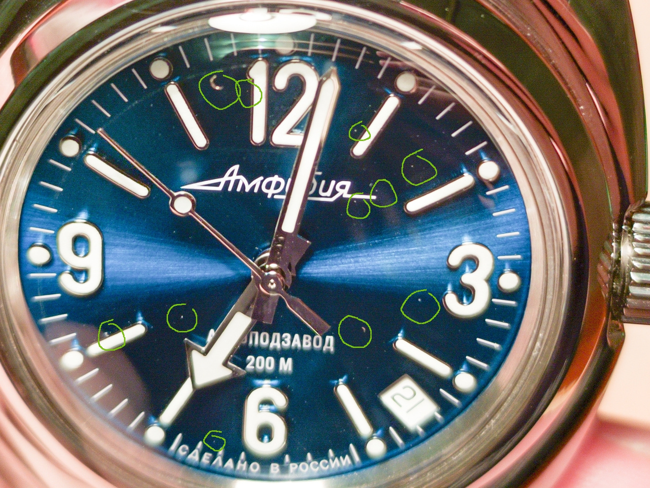

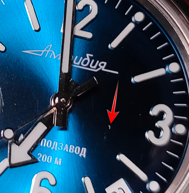

Ещё обнаружил, что поцарапан/ободран корпус возле ЗГ...
И вот ещё фото стружки, пыли...:
