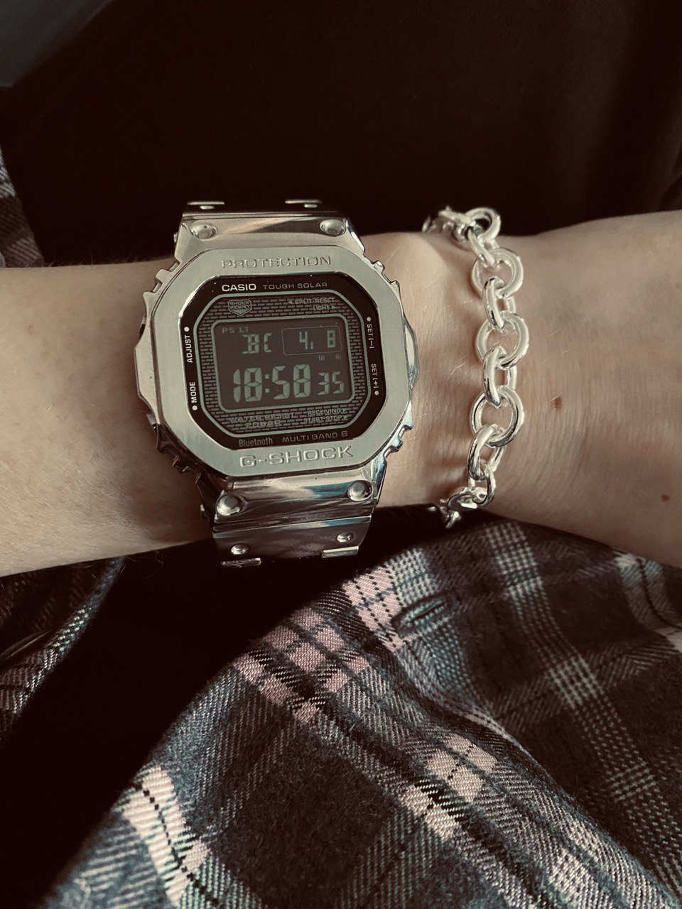

Вчера была в СЦ сказали на 5-7 суток под лампу. Менять не стали.
Ношу их, на полке не лежали. 5 из 7 дней в неделю таскаю. Поэтому не знаю с чего они сели. Полку сменила, там темно и видимо осень под одеждойю
