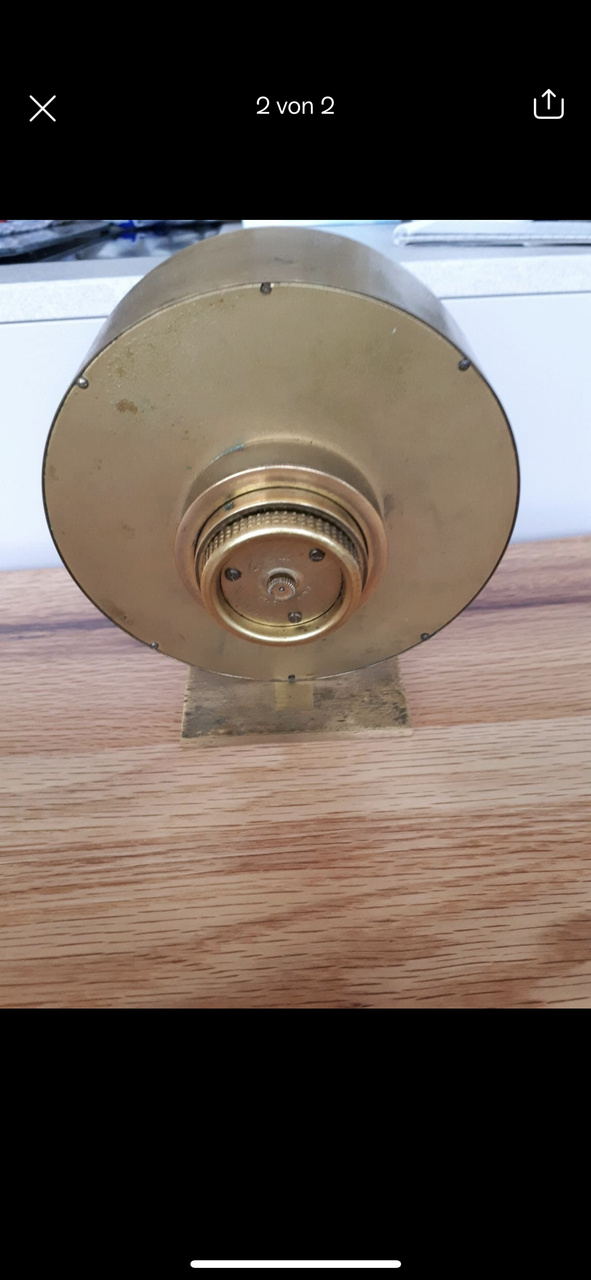

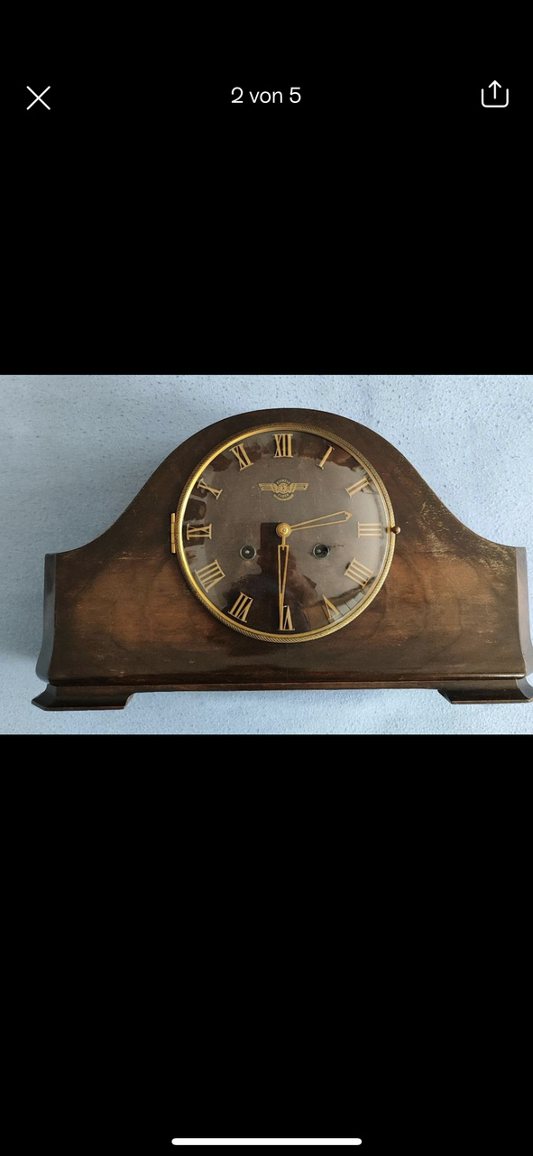

Хочу приобрести в Германии за 60 евро . Стоит того?
И вот эти уже купил , редкая модификация вроде для данного типа 8 дневок . За 55 евро.
Стоит - не стоит, решать Вам.
Будете смеяться, но в Польше подобные часы стоят гораздо дешевле и спроса на них нет.

Ну да, конец 1940-х - начало 50-х годов. По деньгам нормально.

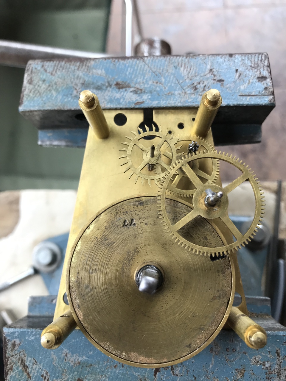

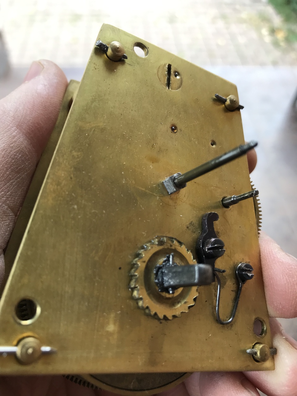

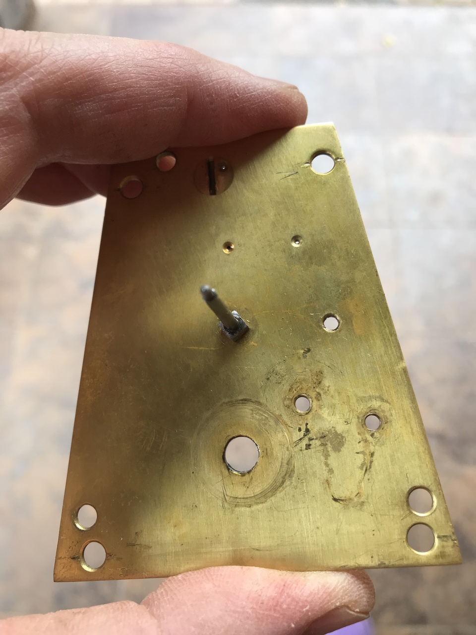

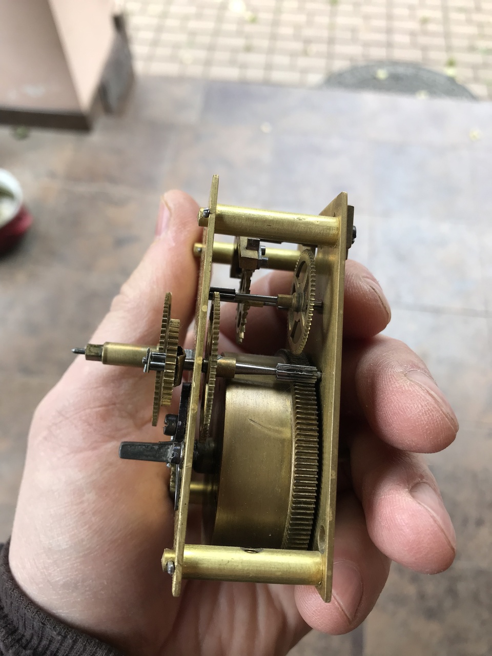

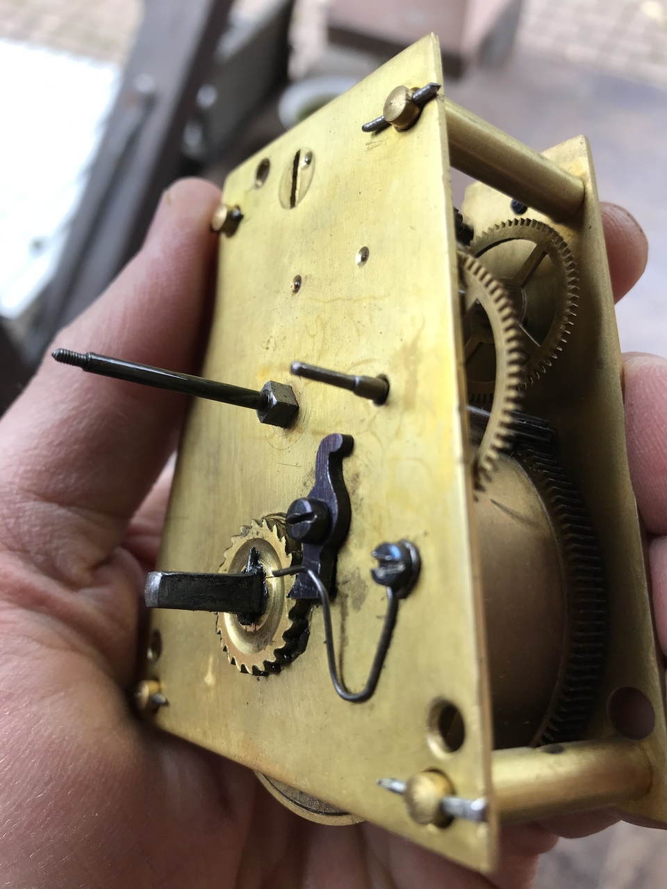

Здравствуйте, коллеги.
Раз уж решил помыть, покажу тут нестандартный механизм молчуна.
Его необычность в том, что центральная ось, на которой одеты минутный триб и часовое колесо, прикреплена к передней платине и неподвижна, а вексельное колесо, по сути, является ведущим.
Механизм маленький, в колесной системе только три колеса, барабан в два раза больше обычного, а пружина слабая.
Такое вот чудо от Кинзле. Не знаю, где-то ещё такая забава встречается?

Сообщение от koshky Посмотреть сообщение
В Сердобской кукушке. Центральный вал приклёпан к платине, импульс на стрелки идёт с вала вексельного колеса.
Для СЧЗ это не в диковинку. Даже пружинный МАЯК с такой-же особенностью.

Вот стало быть откуда мы идею позаимствовали.

Всё ходики так сделаны. Начиная ещё с деревянных платин.

Ладно…
Хотелось удивить, не вышло.
Виталий, здравствуйте!
Кто о чём, а я о циферках. Есть серийный номер?
И, если можно, то фото задней платины.
С уважением, Татьяна
